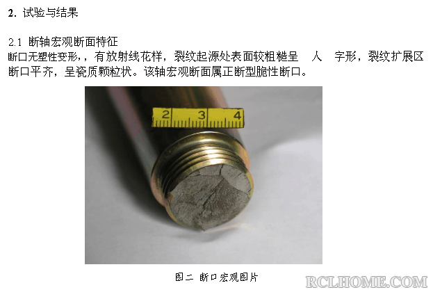

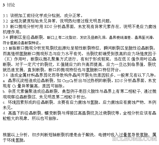

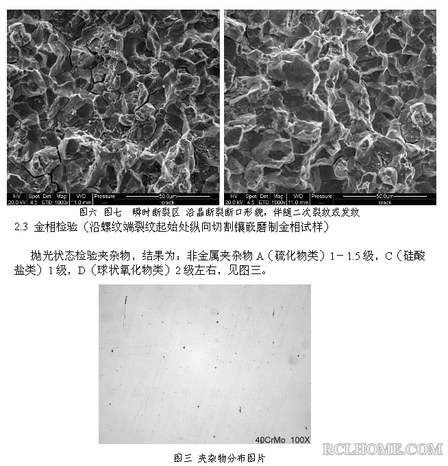

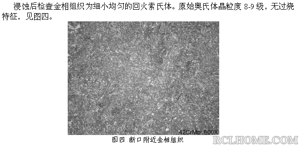

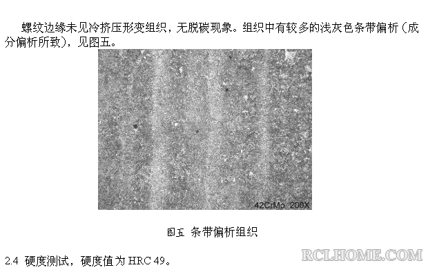

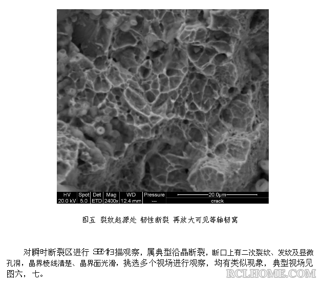

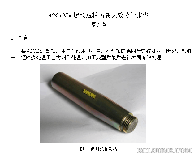

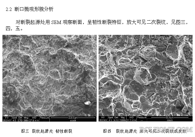

如题,请欣赏夏版的文章《42CrMo螺纹短轴断裂失效分析报告》
42CrMo螺纹短轴断裂失效分析报告.doc

螺栓断裂分析,全面透彻,图文并茂,学习了!!

怎么调质处理硬度有49HRC?{:soso__3110130392203091378_3:}
发表于 2013-12-4 18:52:44 | 显示全部楼层
发表于 2013-12-4 18:59:47 | 显示全部楼层
追求卓越 发表于 2013-12-4 18:52
应该是打错了,39HRC。10.9级螺栓的硬度范围
调质处理硬度是否有一个范围?硬度39HRC组织是回火索氏体?
