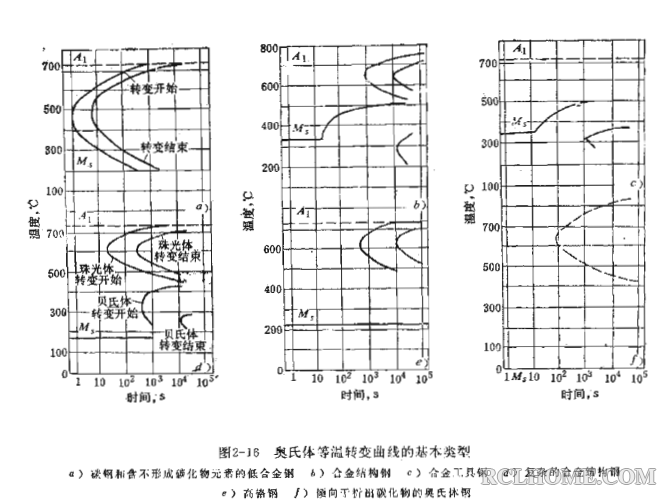

老孤请继续上传等温转变的基本类型图。
发表于 2013-12-7 09:20:44 | 显示全部楼层
吉祥如意 发表于 2013-12-7 09:04
老孤请继续上传等温转变的基本类型图。

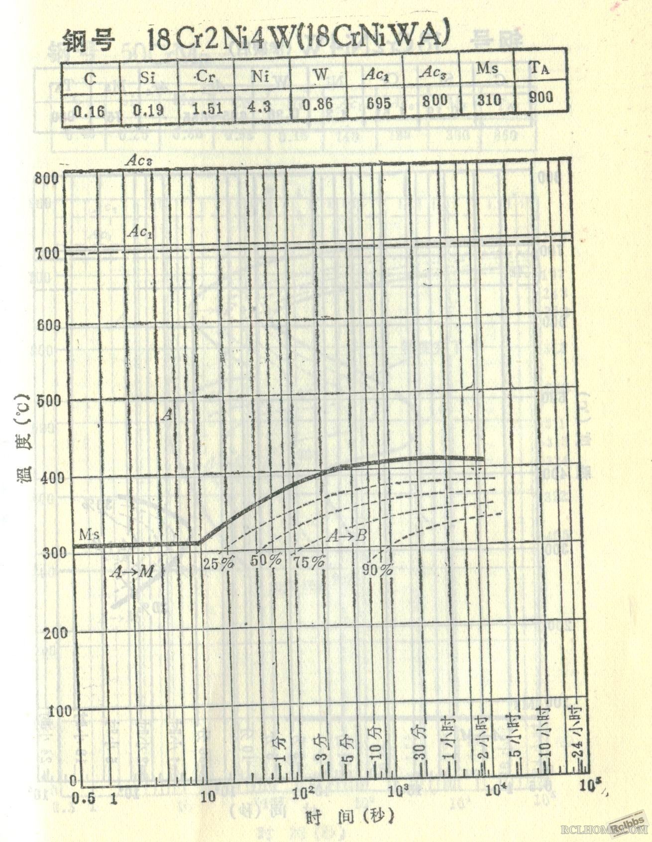

        这里有一个18Cr2Ni4WA的等温转变曲线,正是10#楼中的C类型的。以前在某个帖子传过,仿佛大家都不相信
发表于 2013-12-7 09:24:24 | 显示全部楼层
孤鸿踏雪 发表于 2013-12-7 09:20
这里有一个18Cr2Ni4WA的等温转变曲线,正是10#楼中的C类型的。以前在某个帖子传过,仿佛大家都不 ...
我是相信的。一点不怀疑。
基本类型应该有6种,还差几个哟。
发表于 2013-12-7 09:28:37 | 显示全部楼层
吉祥如意 发表于 2013-12-7 09:24
我是相信的。一点不怀疑。
基本类型应该有6种,还差几个哟。
           吉哥眼睛可要睁大了,老孤在10#楼传的不就是a)b)c)d)e)f)六种吗?
发表于 2013-12-7 09:31:14 | 显示全部楼层
孤鸿踏雪 发表于 2013-12-7 09:28
吉哥眼睛可要睁大了,老孤在10#楼传的不就是a)b)c)d)e)f)六种吗? ...
噢,没戴墨镜,对不起。
