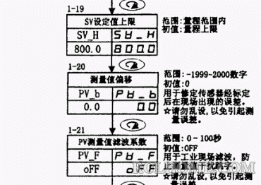

RT:炉堂温度比仪表温度高出20度,如何进行补偿调节呢?
发表于 2013-12-7 22:02:59 | 显示全部楼层
选择1-20窗口后输入偏差的温度20.0

 楼主| 发表于 2013-12-9 12:10:25 | 显示全部楼层
请问高工方框内 左边字母 与右边的仪表内显示的字符是否有对照表呢,求指教

 楼主| 发表于 2013-12-9 12:17:32 | 显示全部楼层
追问设备里显示的是什么代码?
发表于 2013-12-9 12:36:39 | 显示全部楼层
wqjtyx2012 发表于 2013-12-9 12:10
请问高工方框内 左边字母 与右边的仪表内显示的字符是否有对照表呢,求指教 ...
左边是说明,右边是仪表的显示,因为是数码管形式的显示,有时会与左边的说明有点不一样。
发表于 2013-12-9 12:37:49 | 显示全部楼层
wqjtyx2012 发表于 2013-12-9 12:17
追问设备里显示的是什么代码?
1-20窗口是说明书中的编号,
操作仪表时看右边上部显示的代码。

 楼主| 发表于 2013-12-9 13:09:20 | 显示全部楼层
Jasen 发表于 2013-12-9 12:37
1-20窗口是说明书中的编号,
操作仪表时看右边上部显示的代码。
右边的属于什么代码呢?跟左边的字母如何对应的呢,陆欧2400系列的 好多都看不懂什么意思
发表于 2013-12-9 14:19:15 | 显示全部楼层
wqjtyx2012 发表于 2013-12-9 13:09
右边的属于什么代码呢?跟左边的字母如何对应的呢,陆欧2400系列的 好多都看不懂什么意思 ...
数码管显示的仪表都是这样的,固定的七段显示,右边代码就是代表左边的字母。
