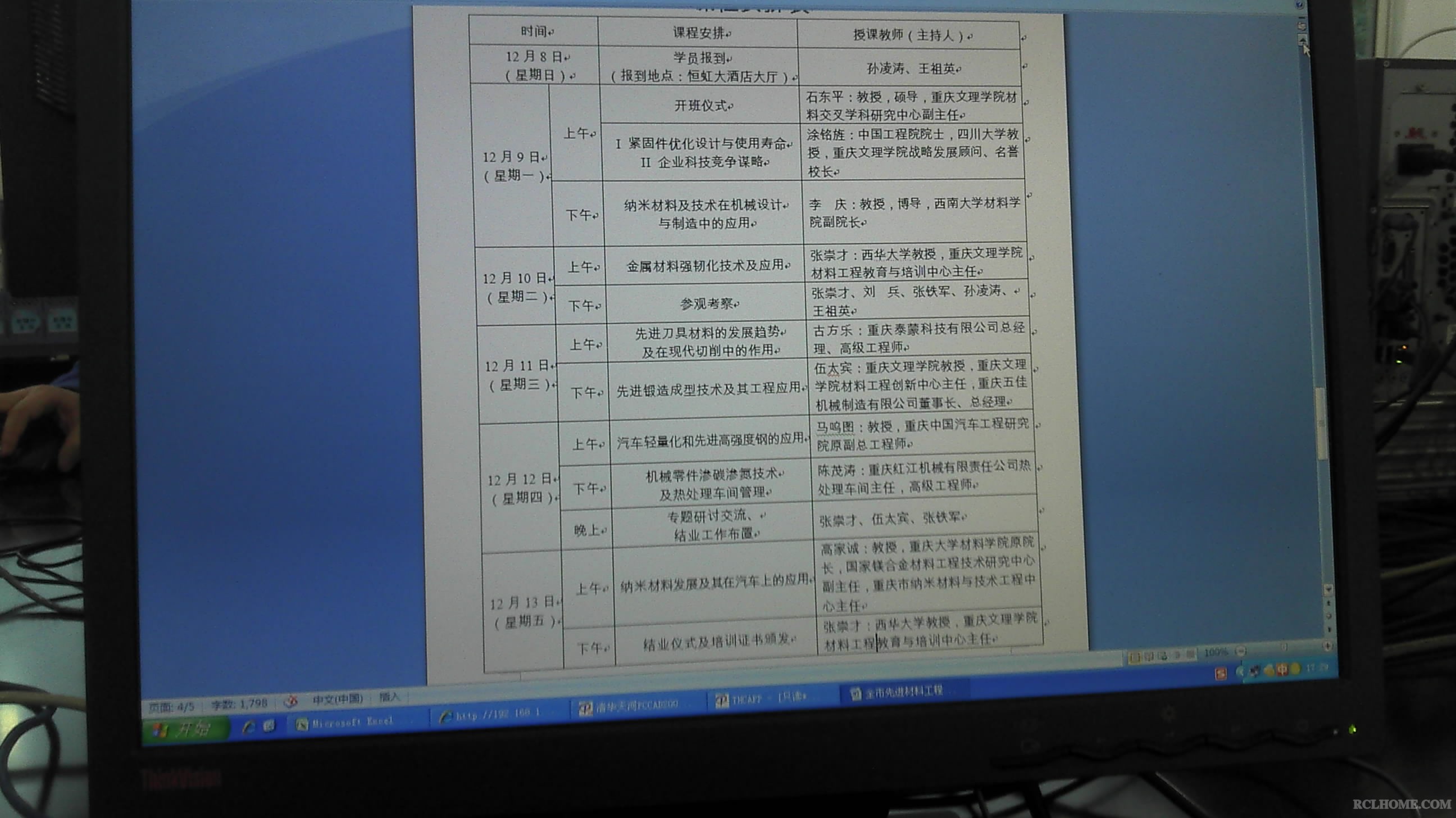

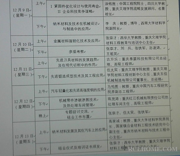

发表于 2013-12-8 20:35:13 | 显示全部楼层
杨工这个讨论很有意思,待我问问专家们

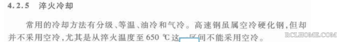

发表于 2013-12-8 22:21:50 | 显示全部楼层
处理工艺 ›空冷硬化钢实际有多少人采用空冷 ... › 参与/回复主题
和环境和环境
 楼主| 发表于 2013-12-9 07:49:18 | 显示全部楼层
鏵落未歸 发表于 2013-12-8 20:35
杨工这个讨论很有意思,待我问问专家们
           期待你的信息反馈!

发表于 2016-7-27 10:38:23 | 显示全部楼层
请问如何分辨是否空冷硬化钢?
发表于 2016-7-27 10:41:49 | 显示全部楼层
simida 发表于 2016-7-27 10:21
那么应该采用什么类型的淬火工艺呢 ?
一般采用的方法有油中冷却,分级冷却,等温冷却。
