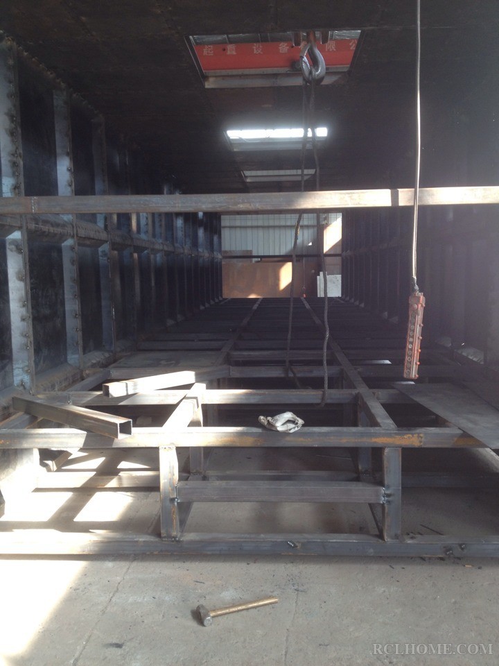

发表于 2013-12-10 18:26:36 | 显示全部楼层 |阅读模式

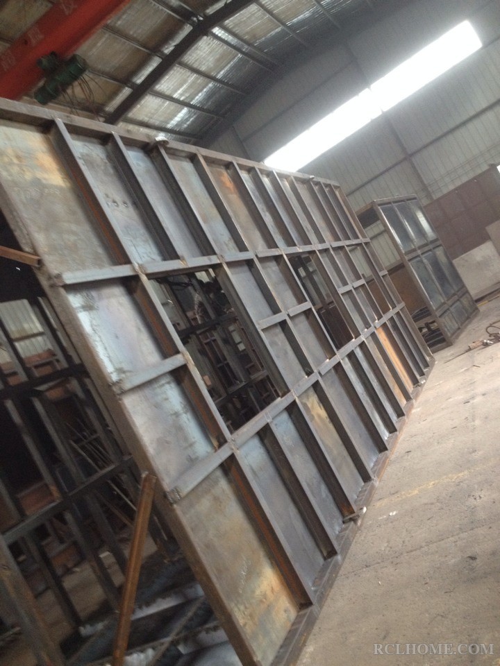

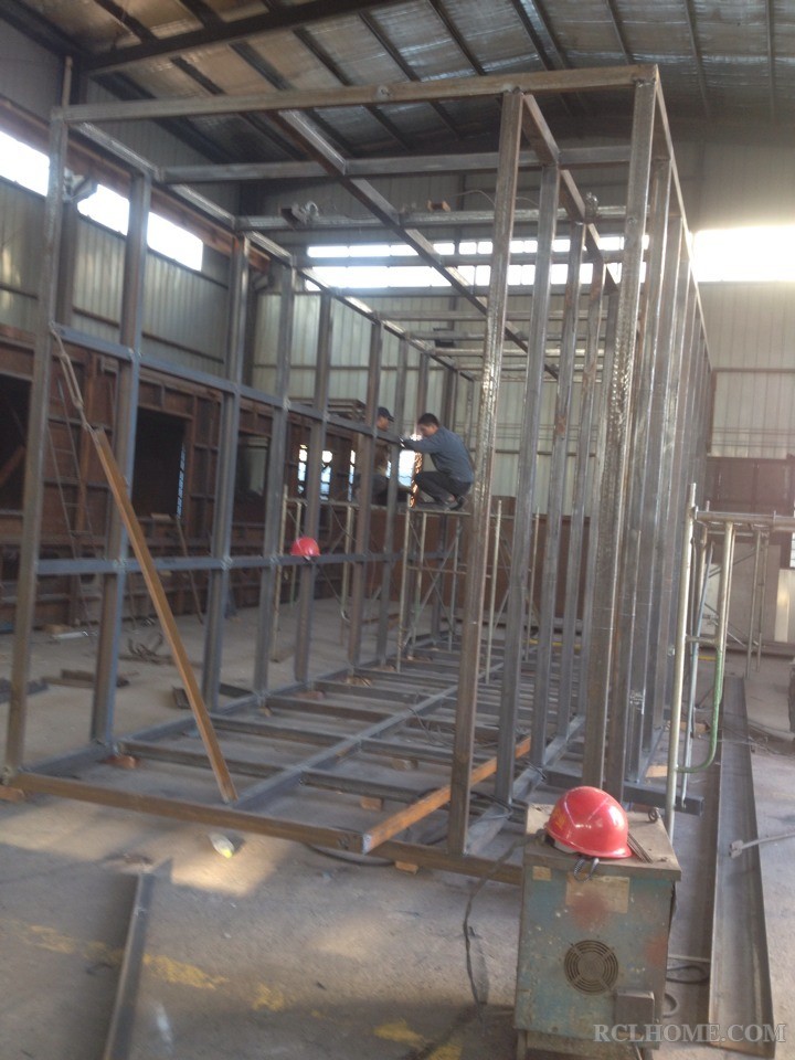

这是刚刚开始准备做的时候
hongqk + 20 感谢上传

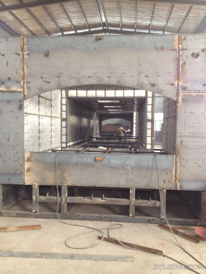

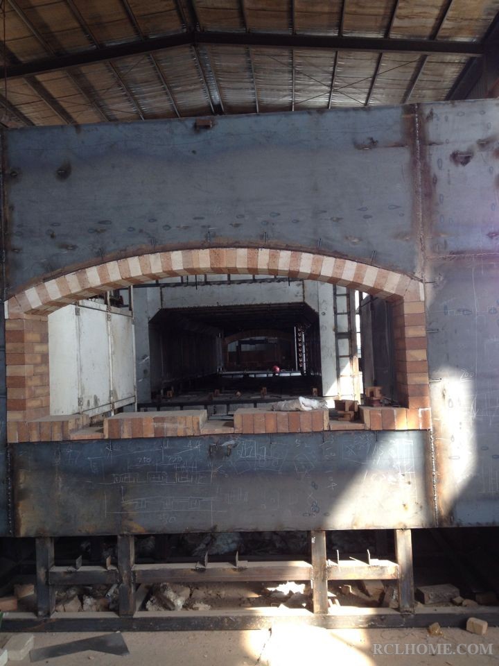

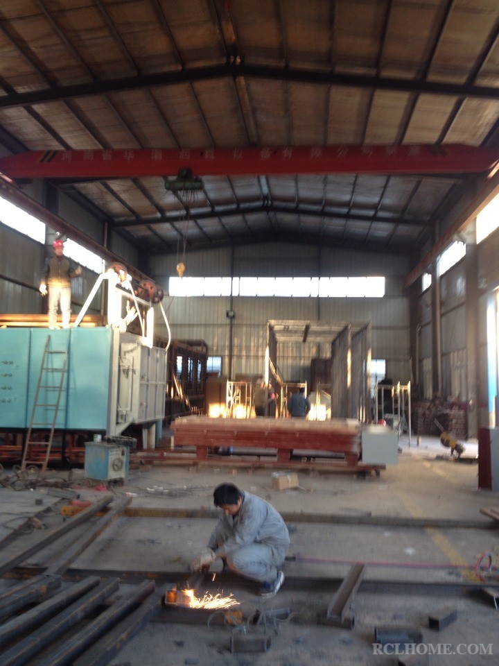

 楼主| 发表于 2013-12-10 18:33:33 | 显示全部楼层
有没有热处理高手知道这个是什么炉不

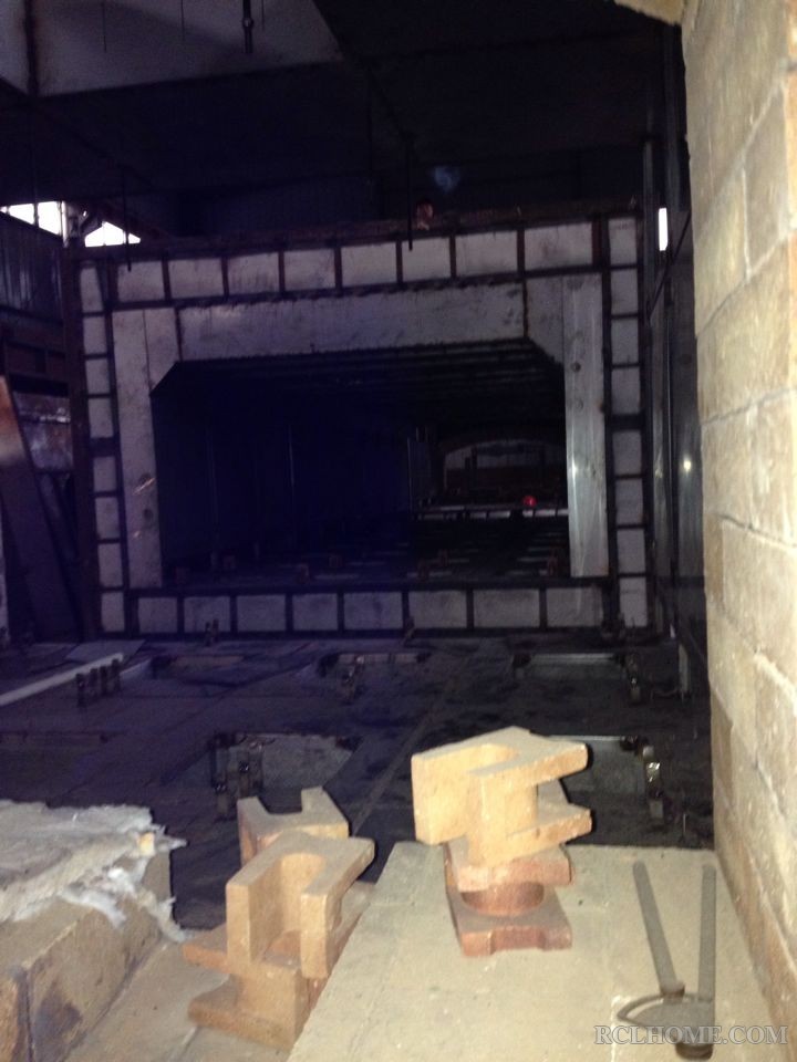

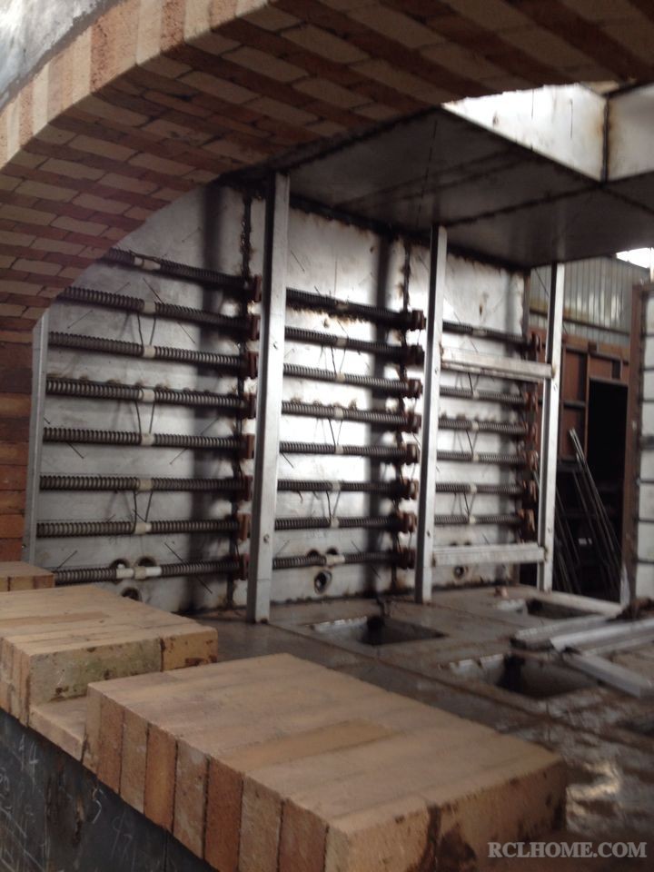

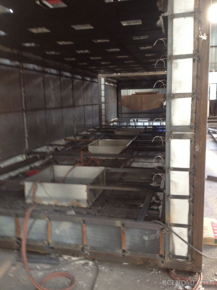

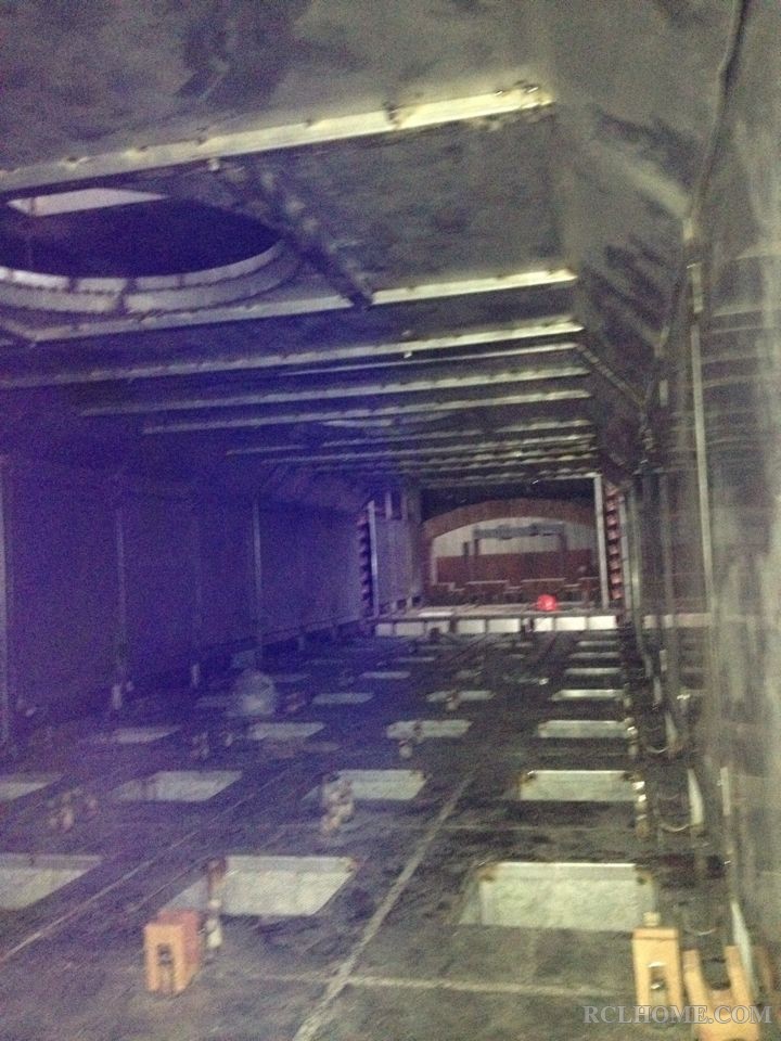

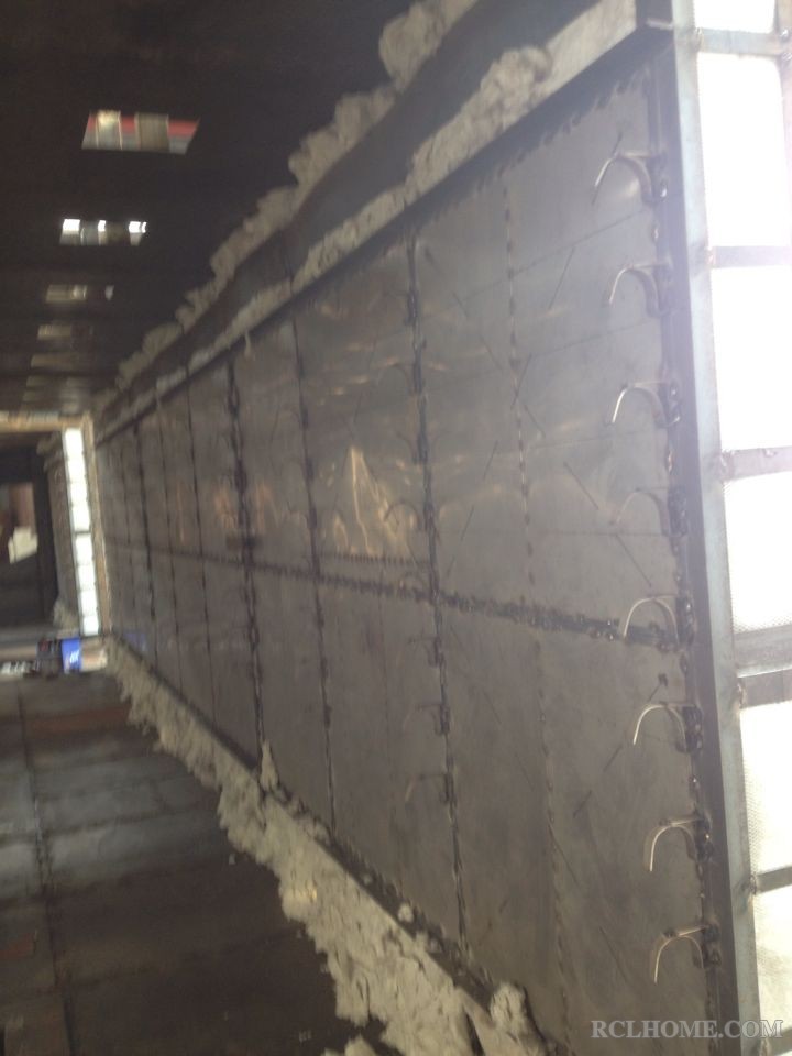

 楼主| 发表于 2013-12-10 18:38:00 | 显示全部楼层
目前炉子已经调整了一下
这个是底下
这个是底下
这个是顶上
这个是顶上

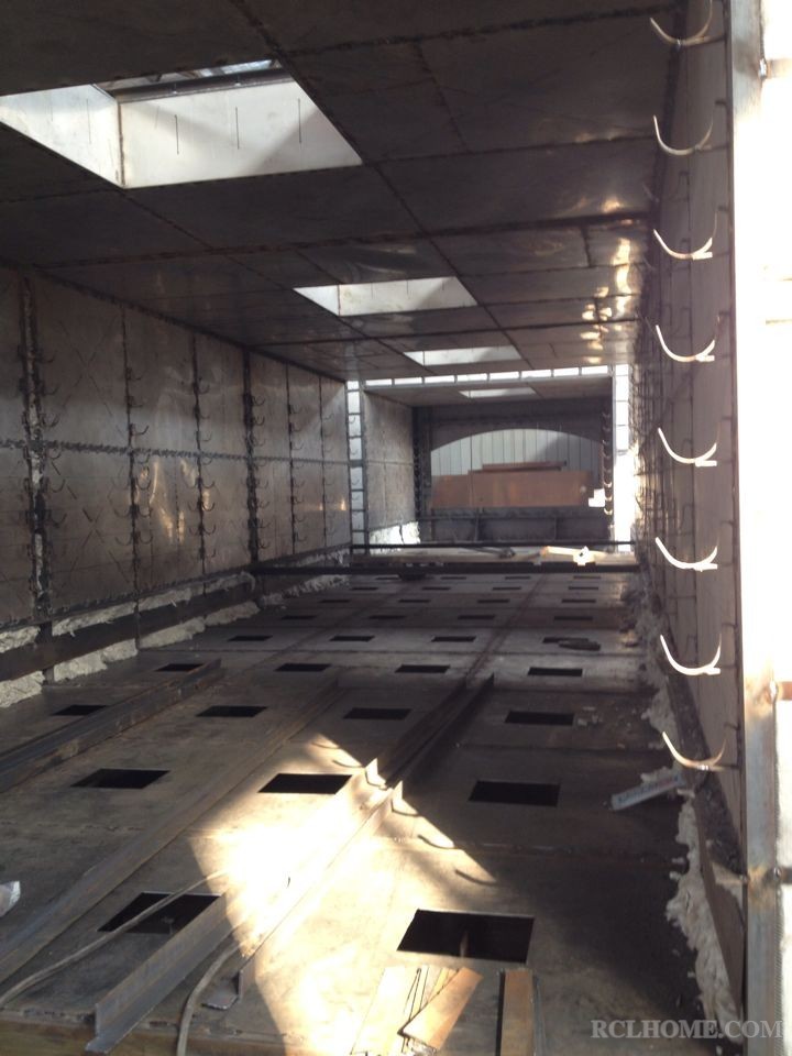

 楼主| 发表于 2013-12-16 17:51:22 | 显示全部楼层
yaoyao 发表于 2013-12-12 10:11
这是热处理设备么?
对  14米长的

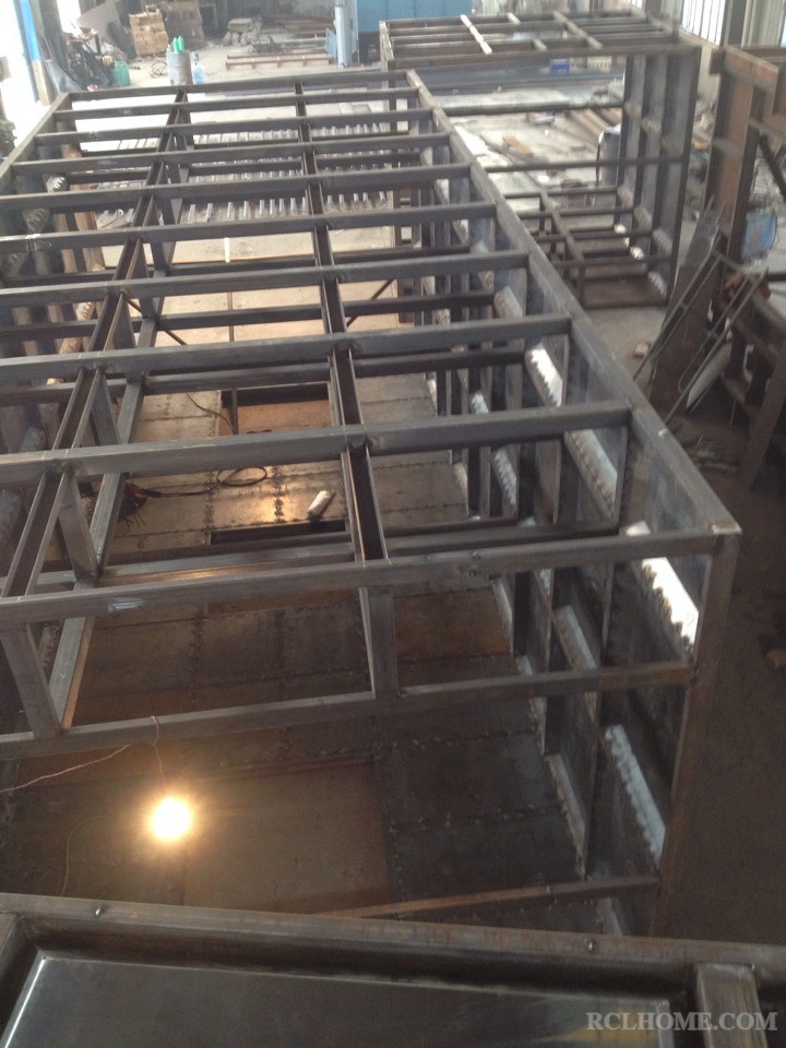

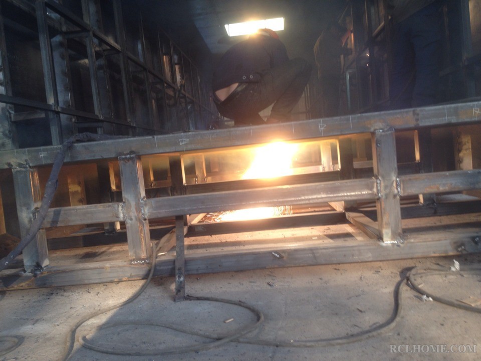

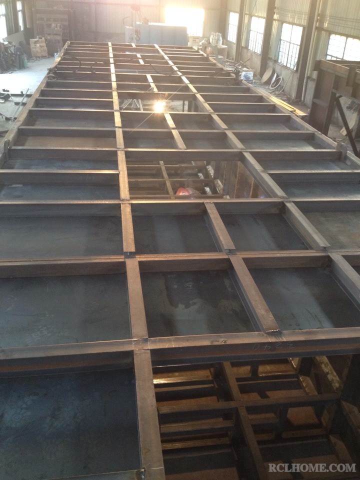

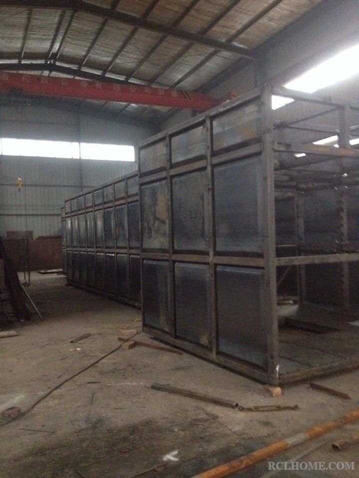

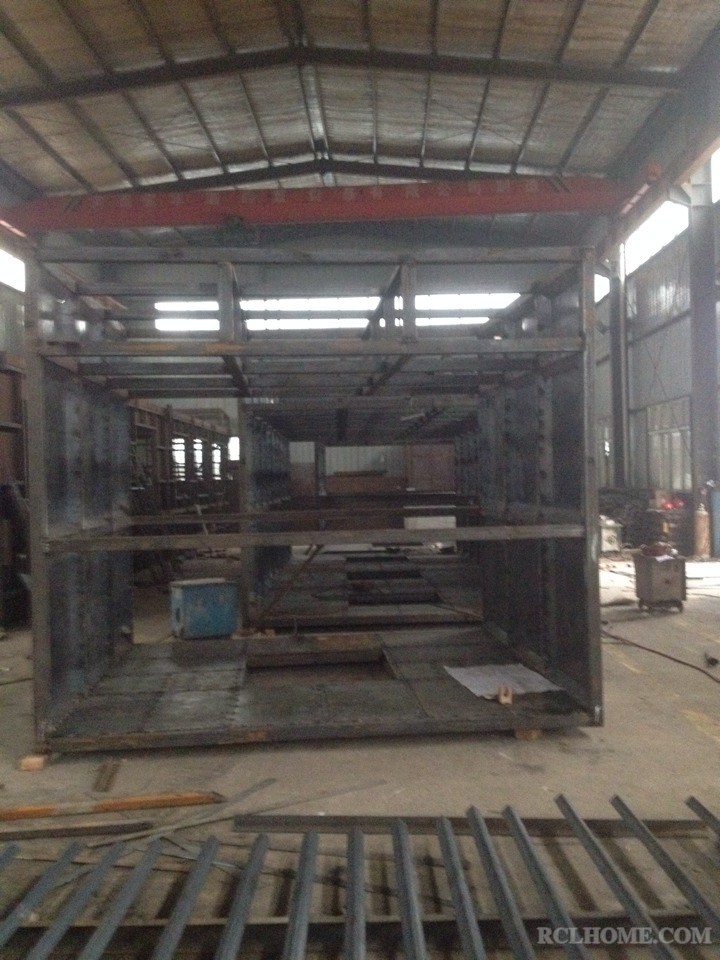

 楼主| 发表于 2013-12-16 18:29:37 | 显示全部楼层
忘记上传了  现在补上

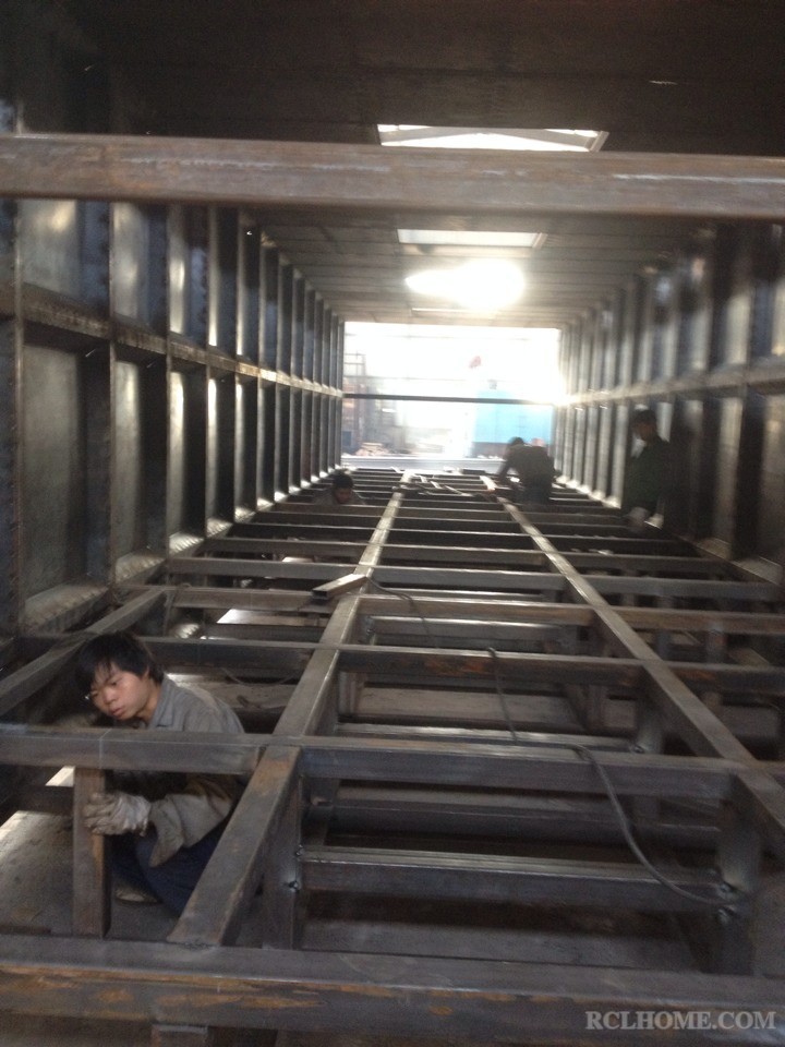

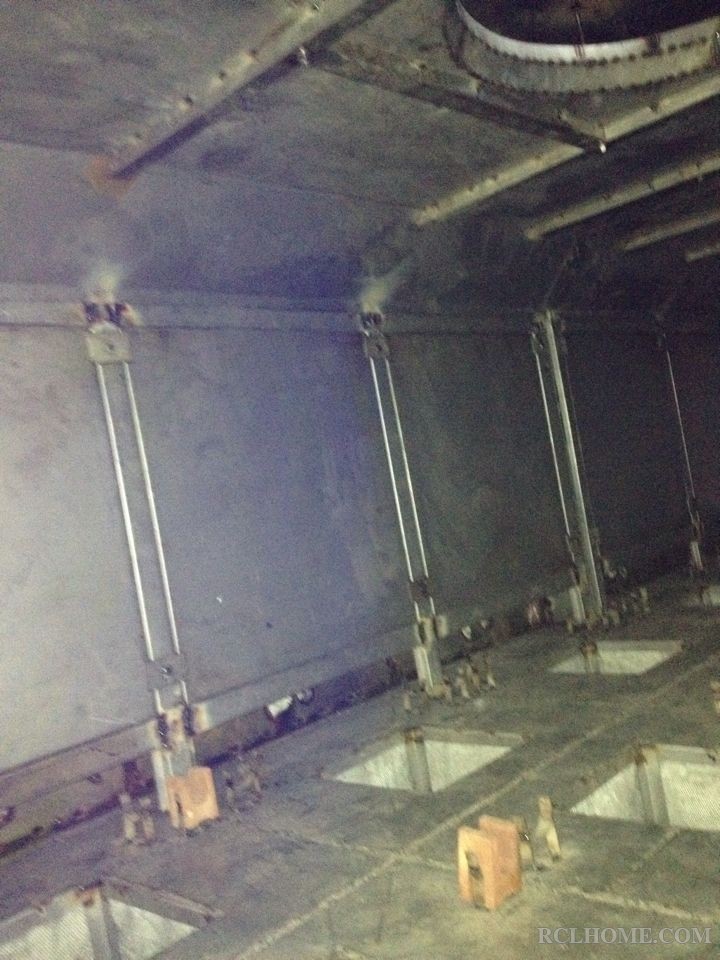

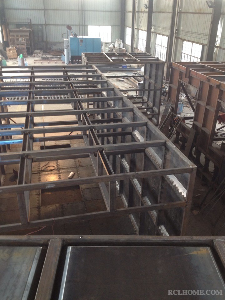

 楼主| 发表于 2013-12-16 18:33:27 | 显示全部楼层
刚刚的图片没上传好

发表于 2013-12-17 19:13:06 | 显示全部楼层
电热设备电炉 发表于 2013-12-10 18:33
有没有热处理高手知道这个是什么炉不
处理铝合金的,你这个不算大
发表于 2013-12-17 20:26:17 | 显示全部楼层
像是3对烧嘴的燃气炉。

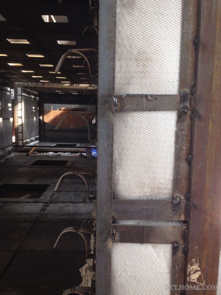

发表于 2013-12-17 22:11:13 | 显示全部楼层
这个设备附加值太低!第一,制造过程没有平台;第二,焊缝粗糙,长短不一,第三,用的是低端钢板。

发表于 2014-1-11 14:44:14 | 显示全部楼层
外壳还用的还是角铁!

 楼主| 发表于 2014-1-15 18:02:39 | 显示全部楼层
wshore 发表于 2014-1-11 14:44
外壳还用的还是角铁!
你从哪里看出来外壳是角钢啊

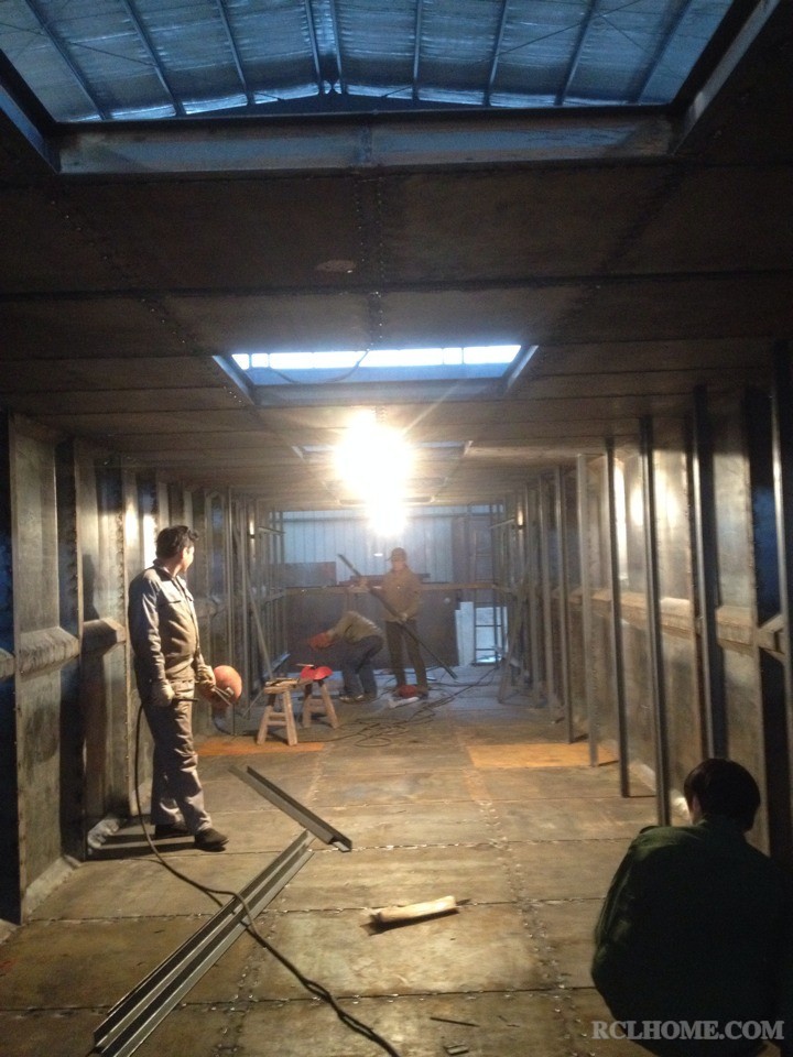

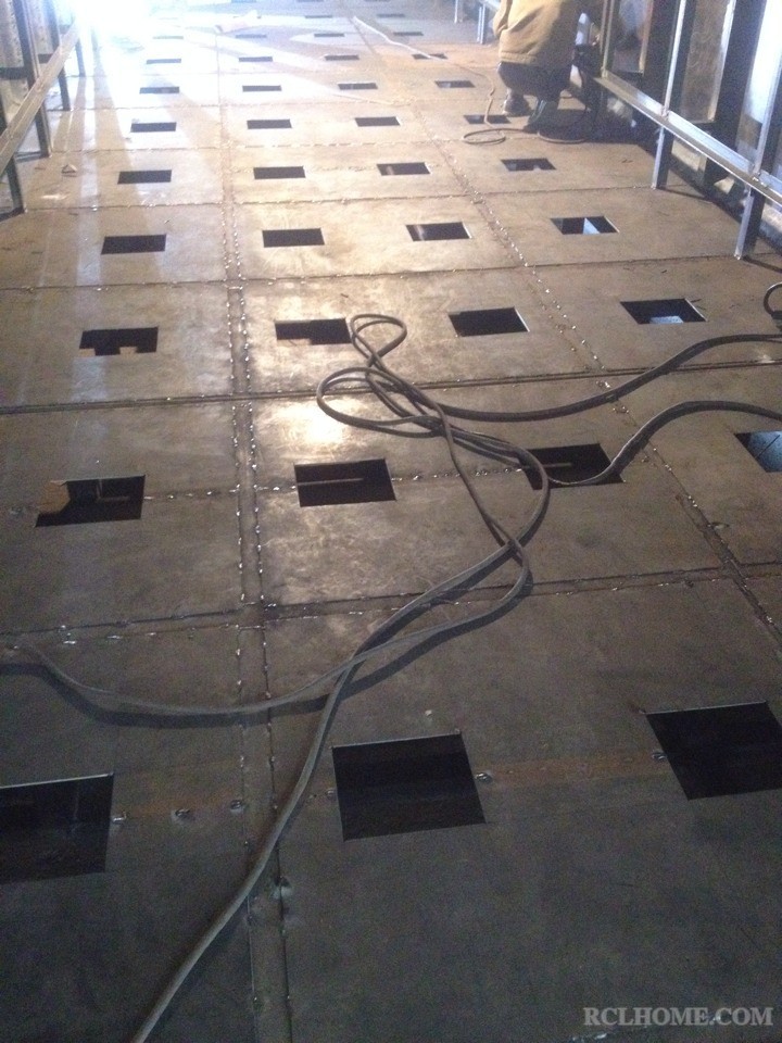

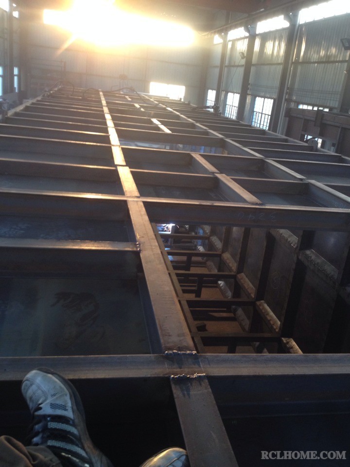

 楼主| 发表于 2014-3-1 15:31:15 | 显示全部楼层
  • 关闭
  • 上传图片
  • 普通上传
  • 相册图片
  • 网络图片
过年的时候比较忙忘记上传了
发表于 2014-4-2 10:25:37 | 显示全部楼层
像是大一点的箱式炉,结构简单,做工粗糙,使用温度不会太高。
发表于 2014-4-2 10:36:02 | 显示全部楼层
这炉子功率可不小

 楼主| 发表于 2014-4-2 19:23:24 | 显示全部楼层
见过有这样做的箱式炉么

发表于 2014-6-20 13:40:48 | 显示全部楼层
14米长,是要分多个温区吗?
签到天数: 480 天
684
2669
2669
 楼主| 发表于 2014-7-3 20:41:11 | 显示全部楼层
觉醒般的救赎 发表于 2014-6-20 13:40
14米长,是要分多个温区吗?
是的  5个大风机
