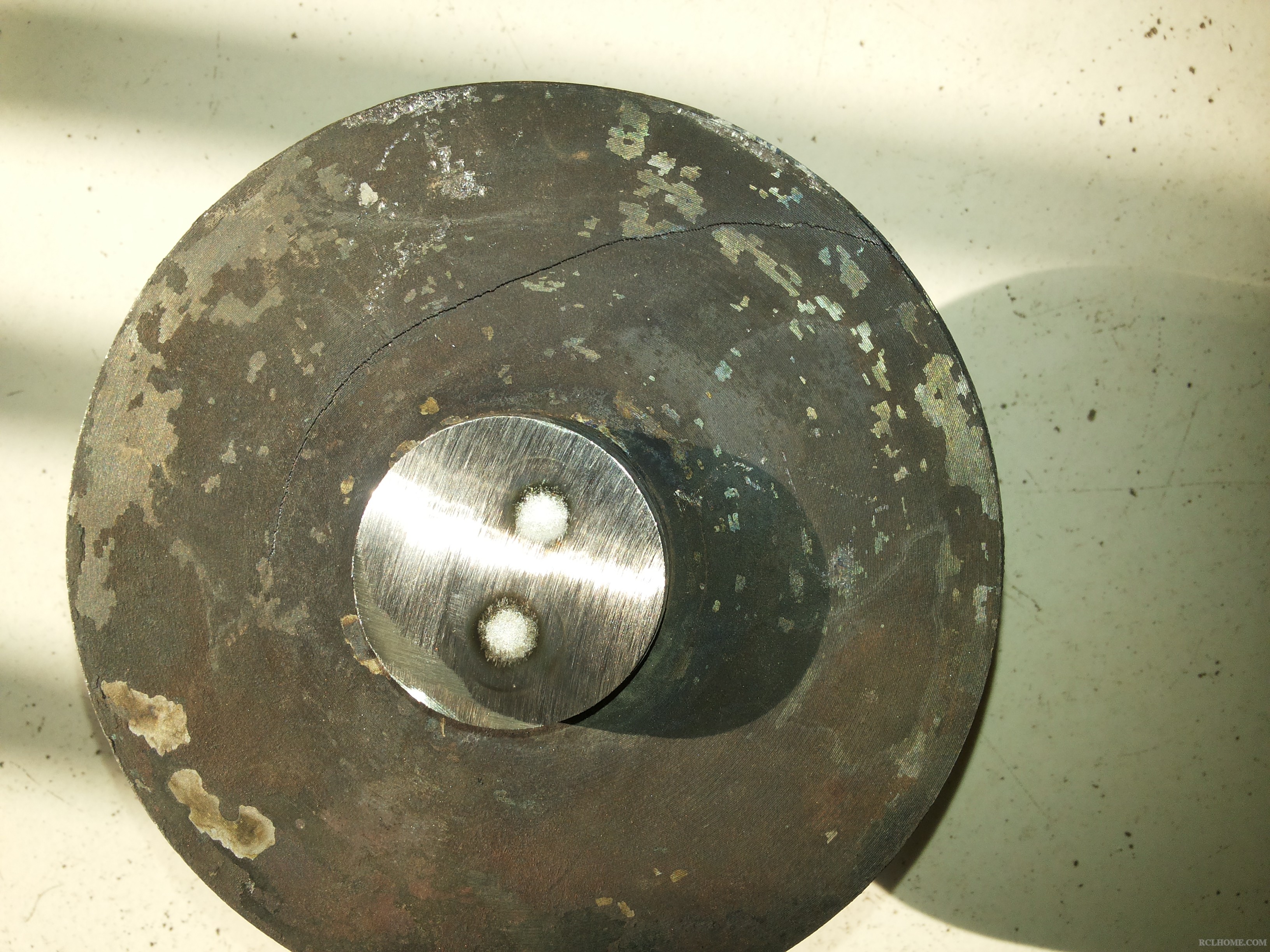

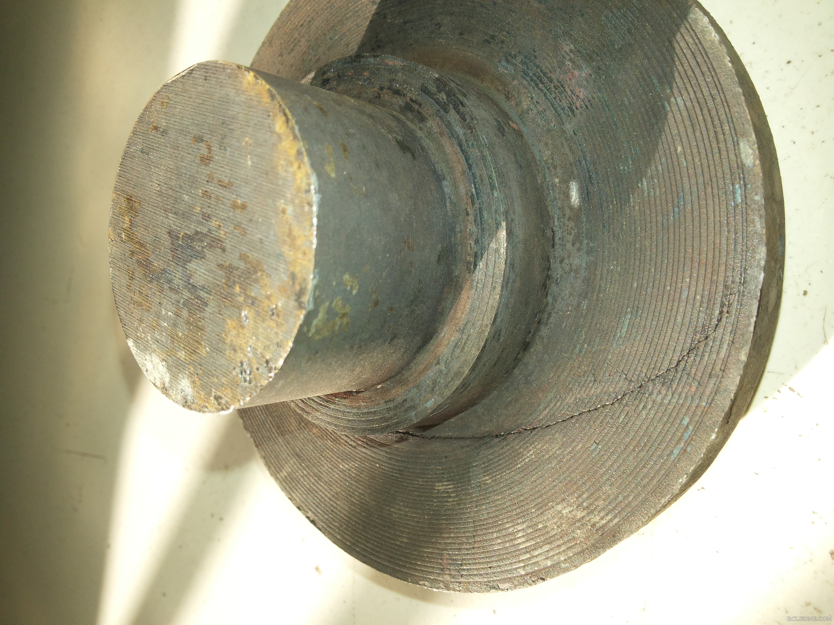

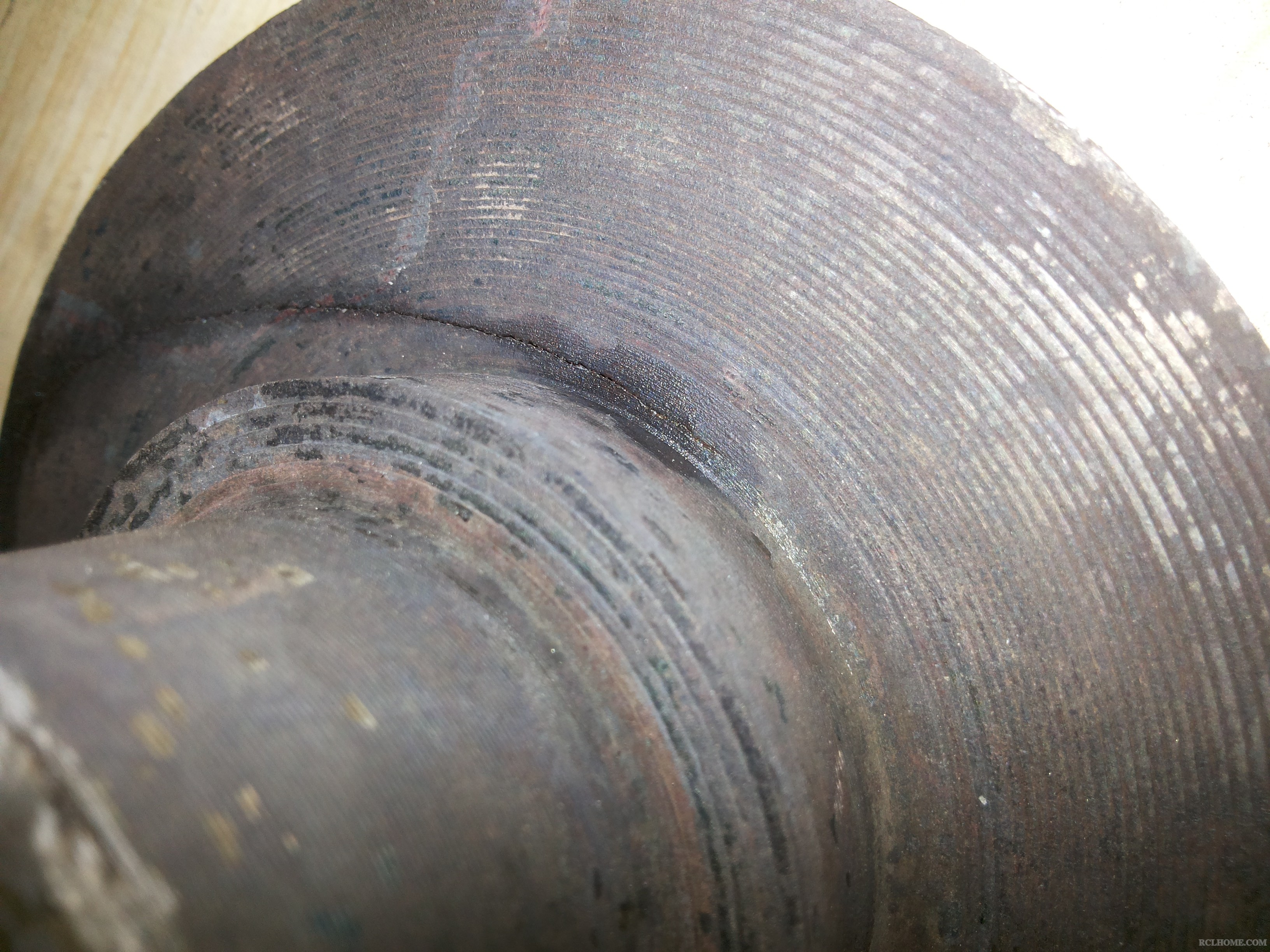

880℃淬火后没有发现裂纹,580℃回火后发现裂纹。裂纹不是在台阶根部出现,距离根部大约2mm。第二张图直径从上向下直径分别是46mm,62mm,120mm。最大直径处厚度为12mm。

发表于 2013-12-13 15:31:34 | 显示全部楼层
做了多少?多少有这样的现象?

发表于 2013-12-13 15:37:29 | 显示全部楼层
淬火温度略高,但是车刀痕迹也忒大了吧

发表于 2013-12-13 17:18:47 | 显示全部楼层
45钢淬火危险尺寸8-13mm,极易淬裂,可以降低淬火温度810以下,甚至低于AC3的亚温淬火。

发表于 2013-12-13 21:57:06 | 显示全部楼层
刀痕太深吧?

发表于 2013-12-13 23:30:27 | 显示全部楼层
第一,淬火温度比较高;第二,车加工进刀太大,机械应力很大。
发表于 2013-12-14 09:24:17 | 显示全部楼层
{:soso__3110130392203091378_3:}粗略地说,是因为组织应力过大造成的。

发表于 2013-12-14 12:21:27 | 显示全部楼层
这样的零件毛坯调质处理有两种较可靠的方法避免裂纹:
签到天数: 5 天
1134
4350
4350
发表于 2013-12-14 12:41:31 | 显示全部楼层
    一种是批量生产时,增加最大直径120mm的厚度,以便躲开其裂纹危险断面尺寸(8制13mm)和减小与其他直径的尺寸差;另一种是单件小批生产时,可采用880度加热透烧后,在水(或盐水)中先冷却直径46mm和62mm两段,待直径120mm处空冷到暗红色(约800度左右)进入水中冷却3至4s转入油冷。

发表于 2013-12-14 12:51:02 | 显示全部楼层
我估计与上道工序有关,再看看夹杂物。一般来说45钢很难开裂的
发表于 2013-12-14 12:53:21 | 显示全部楼层
伯龙马 发表于 2013-12-14 12:41
一种是批量生产时,增加最大直径120mm的厚度,以便躲开其裂纹危险断面尺寸(8制13mm)和减小与其他直径 ...
也许R增大到10会避免裂纹。

发表于 2013-12-15 17:12:34 | 显示全部楼层
吉祥如意 发表于 2013-12-14 12:53
也许R增大到10会避免裂纹。
  R增大也有好处,实践表明R增加到6mm以上就可以消除应力集中问题。但解决不了裂纹危险断面问题。
发表于 2013-12-15 17:36:42 | 显示全部楼层
也许R增大到10会避免裂纹。
这个裂纹和R没有什么关系啊。

发表于 2013-12-16 09:26:33 | 显示全部楼层
上个月我这的几件产品(50#钢)表面开裂了,是因为脱碳造成的
发表于 2013-12-16 09:27:45 | 显示全部楼层
所以因为 发表于 2013-12-15 17:36
这个裂纹和R没有什么关系啊。
因为开裂是从R处开始的。
发表于 2013-12-16 09:43:35 | 显示全部楼层
吉祥如意 发表于 2013-12-16 09:27
因为开裂是从R处开始的。
我看不出是从R处开始的

发表于 2013-12-17 11:30:10 | 显示全部楼层
淬火温度太高了,之前此工艺处理未出现开裂,并不代表就不会发生。建议降低淬火温度(不要超过820),保温完毕后需先预冷后再采用双液冷却。

发表于 2013-12-17 11:45:49 | 显示全部楼层
这个影响因素多,暂时无法确定那个,但总体说来就三点:1、你的淬火温度高,2、你的介质温度和浓度不合理,3你的零件设计不合理

发表于 2013-12-17 14:58:51 | 显示全部楼层
作个阶段性的发言:
个人认为是属于淬火裂纹。

 楼主| 发表于 2013-12-18 07:57:45 | 显示全部楼层
追求卓越 发表于 2013-12-13 14:08
880度加热温度高了,840左右即可,盘根部圆弧最好再大些。
没有圆弧

做了多少?多少有这样的现象?
就一件,机加工车间送来的,然后就裂了

菜花村咕咚 发表于 2013-12-13 15:37
淬火温度略高,但是车刀痕迹也忒大了吧
温度是不低,刀痕也有点深

淬火后没发现开裂,回火之后看见了,也可能是之前的裂纹比较小,没发现

 楼主| 发表于 2013-12-18 08:03:12 | 显示全部楼层
因为开裂是从R处开始的。
确实不是从根部开始的

 楼主| 发表于 2013-12-18 08:03:53 | 显示全部楼层
所以因为 发表于 2013-12-16 09:43
我看不出是从R处开始的
裂纹距根部相差大约两毫米

刘安韦伟 发表于 2013-12-18 08:04
我感觉第二个可以排除
你自己能确认第二项排除的话,那你就查查第一项。

我跟着后面猜下,
温度高,表面马氏体,心部残奥多,回火残奥转变增大内应力,淬火也没淬透,应力大于脆断强度,横向裂纹,从内部开始向外裂,
猜的,话说高工让你打硬度呢,打打表面的,心部的
猜对给我加分啊,猜错发个结果我学习改正
哦也
