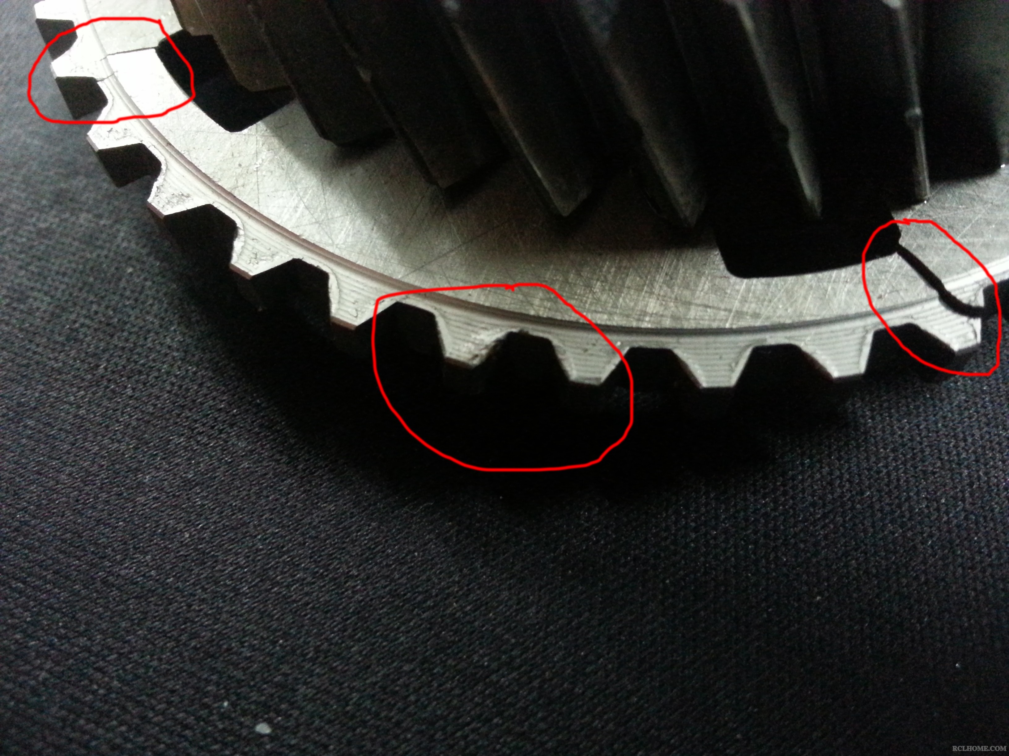

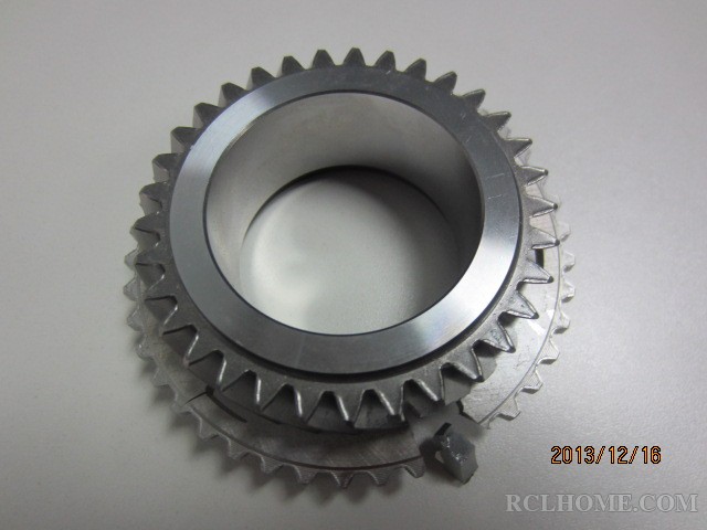

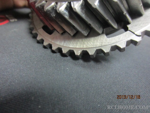

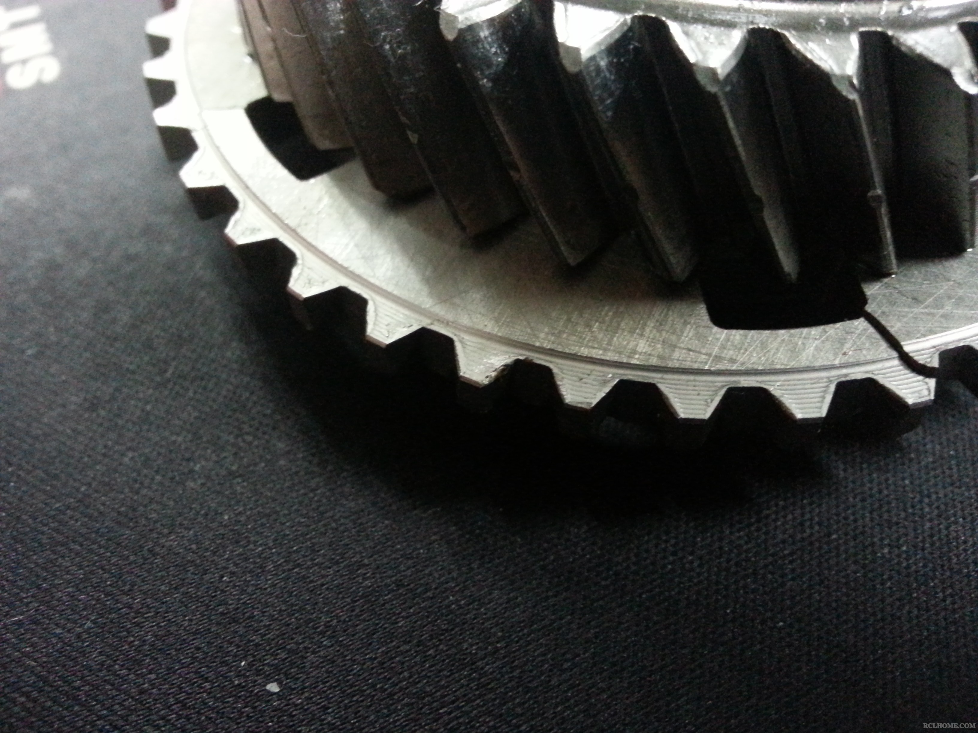

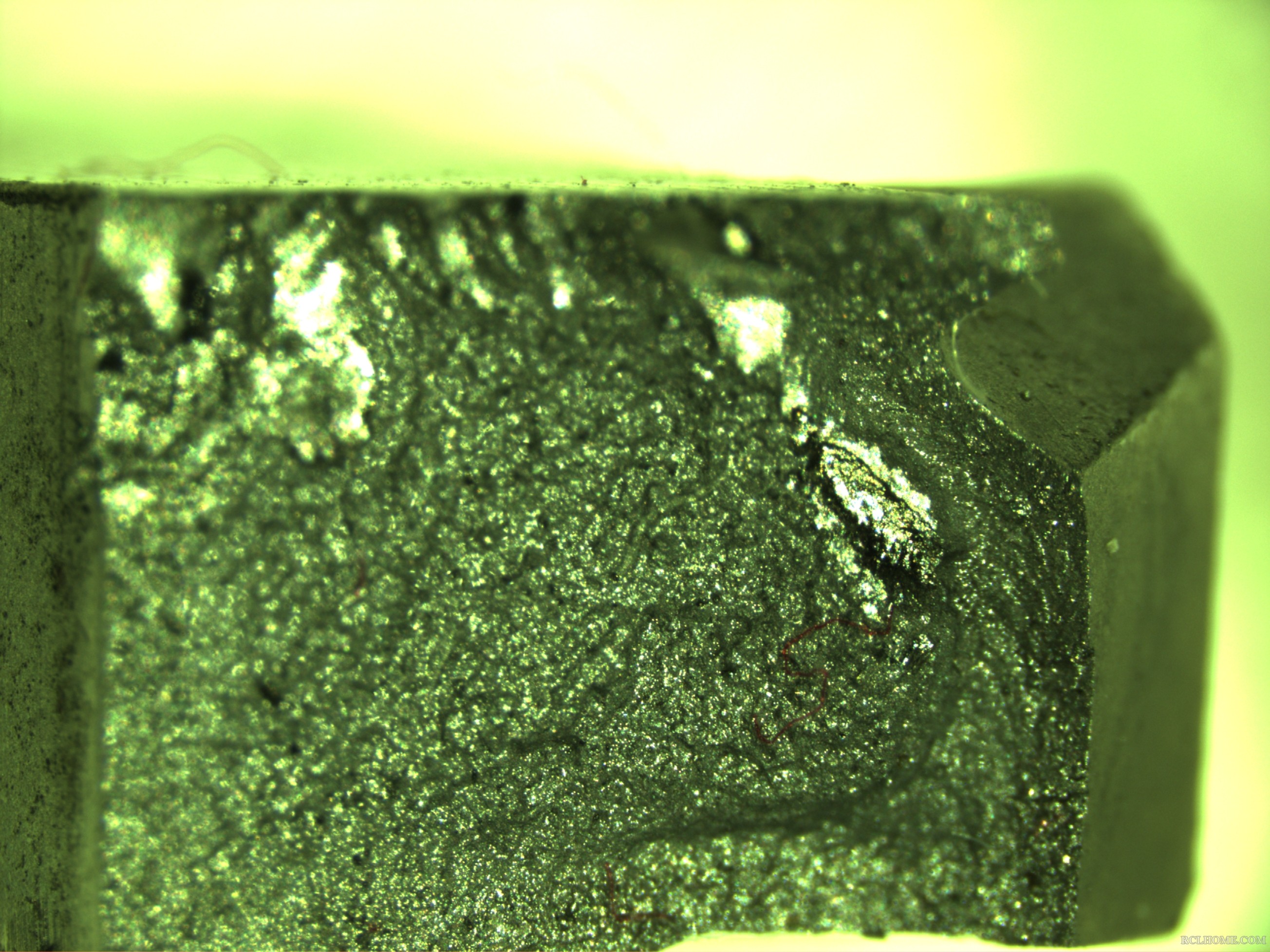

何故断裂?
外力撞击明显.零件是否有裂纹?

看图片,是从你的拐角根部断掉的吗?

齿圈,外购件.20MnCrS5.服役状态,还没开始用呢!

先看看组织再说

外力撞击是肯定的.中间红圈处齿部撞痕明显.从左红圈处至右红圈处整体下蹋.
而且左右红圈处内转角处断裂.
问题是:想判定零件在撞击之前是否已经存在裂纹?目前看来,似无证据!非正常外力撞击是主因!

这是个双联齿轮?大齿部齿型看上去有点怪。
小齿的齿顶部为伤痕看上去硬度不怎么高。

发表于 2013-12-17 22:38:00 | 显示全部楼层
我怎么看着硬度高呀

不是双联的,大圈的是结合齿。

外力撞击点的形变怎样?如果变形很小,或许要多考虑零件自身的质量了
9楼图中间红圈处.  发表于 2013-12-19 08:36

赞同王工的分析,应该是机械性损伤
