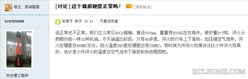

如题

32#机油,加热温度假设880,保温适当并且有气氛保护或者表面增碳也许有这个可能~

这个真的有点怀疑,我上次有一个直径30MM的40Cr的轴用好富顿的快速光亮淬火油淬出来的也只有43HRC.

我个人觉得技术数字上 是可能的。只是说它没有使用标准工艺或设备。
正常的话,淬火硬度要高,回火硬度不该要求那么低。
靠压缩空气实现冷却液的冷循环就是个问题。
所以他们的淬火硬度低,然后用580回火。回到25度。
说明他们工件使用要求并不高,但是又选择40Cr的材质,大概是没有必要。

骑驴者何人 发表于 2013-12-22 21:14
油冷啊!这么大 直径300mm  重500Kg 40Cr 我怎么觉得不大可能呢 能做到淬火45HRC? ...
贴子显示的硬度上不去,问题是2个,一是冷却能力差,2是工件大。至于油冷的问题,它冷却循环那么差,靠行车上下运动。。工件大,第一件或许油温低些,剩余的温度会提高很多。
另外40度油温到底能影响多大也是值得研究的问题,并无多少数据。
连续冷却能力差,表面硬度45,也不算高。

这个帖子我觉得不可信。如果检测硬度确实是那样的话,首先怀疑硬度检测方法是否合适。
第二原材料是否确实是40Cr

          如果这个几何尺寸的40Cr产品淬水,其淬火后的硬度会达到什么范围?

这个规格尺寸的工件没有做过,但是标准的端淬试验,我是做过的。J1.5位置水淬,达到55,J20的位置45.

          我的疑问就是,这个几何尺寸的40Cr产品,是淬不到这个(主题)硬度的。

这个材料这个规格,用油冷却做到这样的硬度,我表示怀疑!

这个材料油淬,表面硬度不会超过40HRC!
查淬透性曲线就知道了。

此人我认识在重庆,并且他们车间主任和我很熟,他们所说的45度是用布氏硬度机打后换算的,如用HRC直接打的话硬度可能在40度左右,并且这么大的件他们是用门式硬度机打的,可以上网查查。

他们使用什么设备加热?有没有增碳?

用的井式炉应该没有增碳,实际硬度应该只有40度

直径300的40Cr油淬,感觉淬到45HRC有点难。

那就是检测的问题了?除了用门式硬度计以外,他们会不会使用便携式里氏硬度计检测?

悬,我见过直径70的还是42CrMo,也是32号机械油,硬度很多时候都过不了40HRC。

这活完全可以用水淬火,才能有效提高淬火硬度,用油淬火能到40HRC的话,说明你干的不错了

       老孤曾经做过的一个试验(很久以前曾发表与BBS):
       外圆Ф78的40Cr棒料(已扒黑皮)850℃奥化后淬入80℃左右的32#机油(压缩空气搅拌)中,淬火后表面硬度35~40HRC。这个硬度正常吗?
  这个棒料(40Cr,Ф78×75)在75KW井式炉重新加热(880℃×2h,甲醇100滴/min)奥化,淬入8.3%的NaCl水溶液中,表面硬度竟达61~63HRC!显然是因为增碳所致。但同炉的另一40Cr产品淬火后表面硬度为49~55HRC,而且这个产品的有效厚度远没有棒料大。这个棒料再与那个40Cr产品同炉580℃回火2h,重新测试表面硬度,棒料为29~32HRC,而产品硬度为26~32HRC
