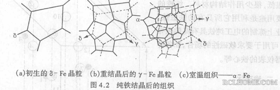

引子:工业纯铁,A4转变后为奥氏体,A3转变后为铁素体,经过两次重结晶,并且都伴随着相变。  问题一:正火工艺奥氏体转化为铁素体和珠光体(对亚共析钢而言) ,这过程存在相变,是否是一个重结晶的过程? 二问,正火态的晶粒度,是奥氏体晶粒度还是铁素体晶粒度?三问珠光体相变,原奥氏体晶界是否消失?四问 相变与结晶,重结晶的关系?

 楼主| 发表于 2013-1-11 23:00:44 来自手机 | 显示全部楼层
未完待续

正火工艺奥氏体转化为铁素体和珠光体(对亚共析钢而言) ,这过程存在相变,是一个重结晶的过程。
发表于 2013-1-12 13:44:13 | 显示全部楼层
正火态的晶粒度,是奥氏体晶粒度
发表于 2013-1-12 15:19:12 | 显示全部楼层
相变与结晶,重结晶——查看各自定义就可以了。

 楼主| 发表于 2013-1-12 16:35:04 | 显示全部楼层
谢谢 汪工指点迷津,既然重结晶,由奥氏体转化为 铁素体和珠光体,这就是 有面心到体心的转变,那么是不是意味着原奥氏体晶界的消失,新晶粒的形成呢?还是境界内相变呢?
发表于 2013-1-12 17:12:50 | 显示全部楼层
wqjtyx2012 发表于 2013-1-12 16:35
谢谢 汪工指点迷津,既然重结晶,由奥氏体转化为 铁素体和珠光体,这就是 有面心到体心的转变,那么是不 ...
原奥氏体晶界的不消失。

 楼主| 发表于 2013-1-12 18:09:04 | 显示全部楼层
这是两次重结晶的过程 晶粒明显的不一样了啊 正火属于A3 转变吗?
