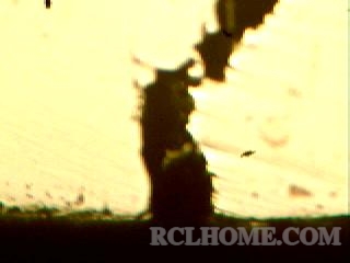

想借此讨论一下裂纹分析的思路,此裂纹属于淬火裂纹吗?如何判断呢?

是裂纹 淬火后产生的 20CrMnMo 的材料 淬火大概850

为什么不腐蚀一下看?只要腐蚀以后看下裂纹两侧有没有渗碳迹象,就可知道是渗碳前裂的,还是渗碳后。

我现在最想知道的是什么时候裂的,热处理前裂的?渗碳空冷后裂的?还是淬火后裂的?楼主腐蚀的照片能上传了吗?
这个照片将成为关键证据

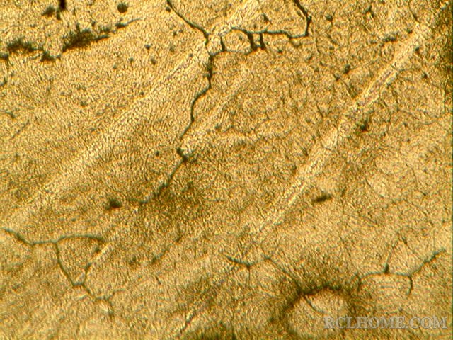

腐蚀呀!沿晶还是穿晶?组织是否粗大?K级别?  五加皮

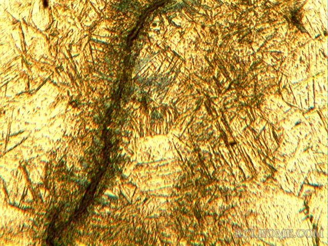

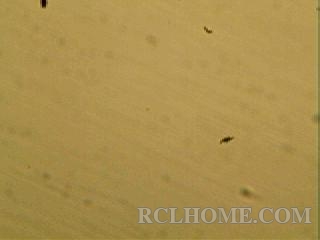

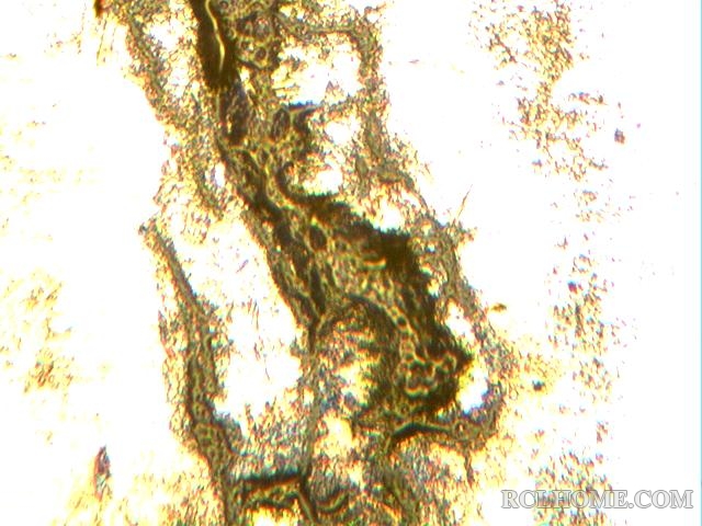

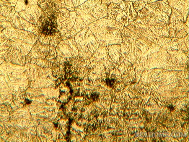

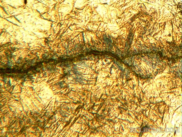

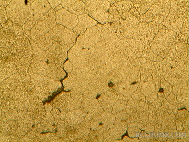

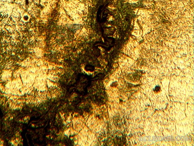

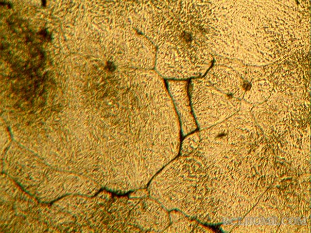

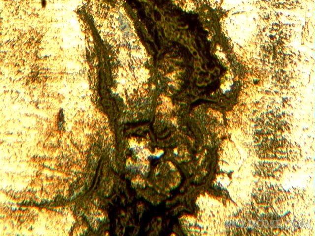

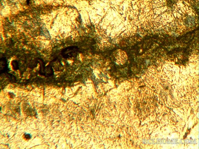

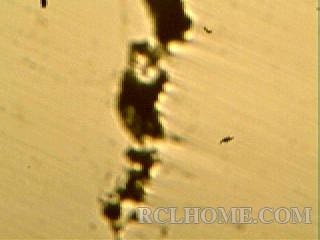

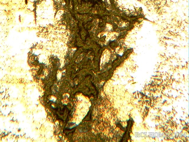

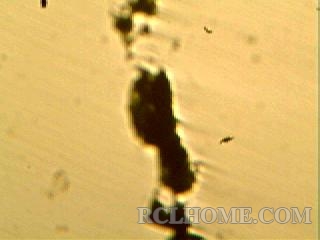

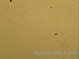

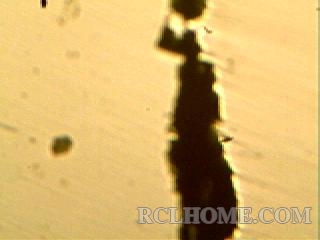

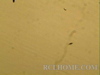

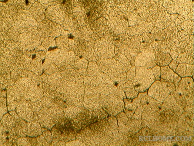

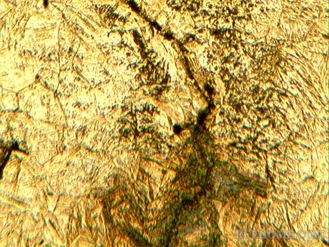

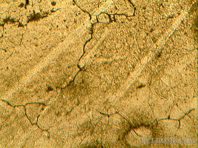

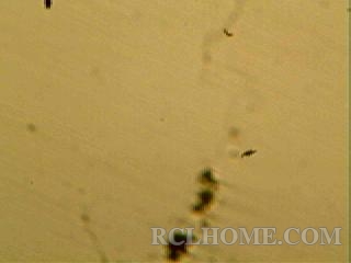

 楼主| 发表于 2013-1-15 13:52:49 | 显示全部楼层
两次侵蚀
一次硝酸酒精
一次苦味酸
沧海一声笑 + 10 赞一个!
发表于 2013-1-15 13:58:43 | 显示全部楼层
虽然照片质量很不好,但依稀可见裂纹两侧都是板条马氏体组织,没有残奥,没有渗碳痕迹,和心部组织没差别。
显然这个裂纹不是空冷的时候产生的,而是淬火时(或者是淬火后)产生的。
