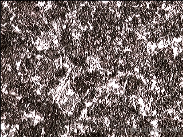

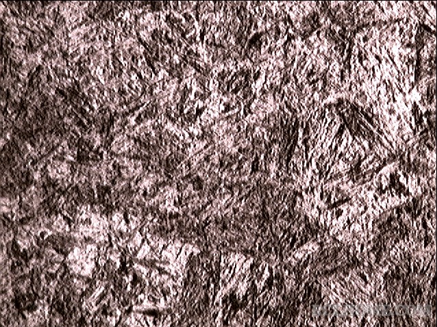

各位老师好,现有40Mn2调质加淬火工艺。
金相如下,请帮忙分析分析。

不好意思,调质加中频淬火。
前辈,您能帮我分析一下此金相吗?

发表于 2013-12-30 17:17:07 | 显示全部楼层
调质组织还讲的过去,能有4级。中频冷却有问题。

发表于 2013-12-31 08:16:28 | 显示全部楼层
Steve 发表于 2013-12-30 18:18
能帮忙具体分析一下吗?如都是什么组织。
您指的冷却问题是?有何依据?
对不起,更正一下,中频淬火温度有点高,马氏体针长有点大。就你这个尺寸,心部调质调透很困难的。做到这样还算讲的过去。

 楼主| 发表于 2013-12-31 12:40:58 | 显示全部楼层
wqjtyx2012 发表于 2013-12-31 08:16
对不起,更正一下,中频淬火温度有点高,马氏体针长有点大。就你这个尺寸,心部调质调透很困难的。做到这 ...
感谢前辈指导。
关于中频温度,应该如你说的一样,我们加热时间比较长。这个零件经过85 S’加热, 60s' 冷却
看调质芯部金相,白色处是未融铁素体吗? 您觉得该如何避免?
