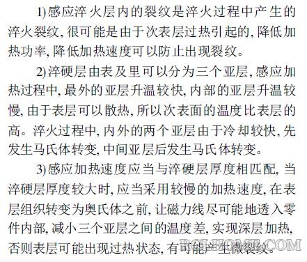

大家对这个结论怎么看

发表于 2013-12-30 17:14:05 | 显示全部楼层
有些内容在理,有些内容不在理。
因为是截图内容,不知是否针对的是某一个具体的事情。

发表于 2013-12-31 10:10:42 | 显示全部楼层
搬运工 发表于 2013-12-30 17:14
有些内容在理,有些内容不在理。
因为是截图内容,不知是否针对的是某一个具体的事情。 ...
那些不在理,为什么?

发表于 2014-1-1 13:31:34 | 显示全部楼层
我觉得1和2都有问题,3是对的。
 楼主| 发表于 2014-1-1 15:39:53 | 显示全部楼层
所以因为 发表于 2014-1-1 13:31
我觉得1和2都有问题,3是对的。
第二条:“淬火过程中,硬化层深分为 内、中、外三层‘
这个内外的“两个亚层由于冷却较快, 先发生马氏体转变”外层先发生马氏体转变这个可以理解!但内、外层先发生马氏体转变,中间亚层后发生马氏体转变,这个不能理解!内层的M转变应该是最后形成的?看感应淬火层 M内层M的转变不是很好,应是冷却不足所致?

发表于 2014-1-1 16:10:09 | 显示全部楼层
第一条,在什么情况下外层没过热而次表面层过热了?

 楼主| 发表于 2014-1-1 16:18:45 | 显示全部楼层
马老:关于感应淬火层内裂纹的形成原因?关于这个观点,请您指点一些这方面的资料。

发表于 2014-1-1 19:12:46 | 显示全部楼层
随风飘飘 发表于 2014-1-1 16:18
马老:关于感应淬火层内裂纹的形成原因?关于这个观点,请您指点一些这方面的资料。 ...
      感应淬火硬化层内裂或渗碳层内裂,一般是属于剥离裂纹。无论哪种裂纹,通常都是裂纹处催生了较大的拉应力造成的。就所讨论的问题而言,可能是裂纹处产生了非马氏体(如托氏体等),如此造成表面层和次层的不同步膨胀,从而在两者之间产生轴向相反的两向压应力,而径向为拉应力,从而产生沿硬化层的内裂(即剥离)。

发表于 2014-1-1 21:54:53 | 显示全部楼层
讨论的是未扩展至表面的裂纹?
在工件形状热处理参数及裂纹形态不明的情况下此理论架构有问题
对3没有意见
次表层过热条件?如温度在正常范围内算是过热么。不如以过热度的角度考虑更合理。
发表于 2014-1-1 22:05:20 | 显示全部楼层
中频加热会有这样的可能。
出现这种可能的原因是工件最表层的散热。
