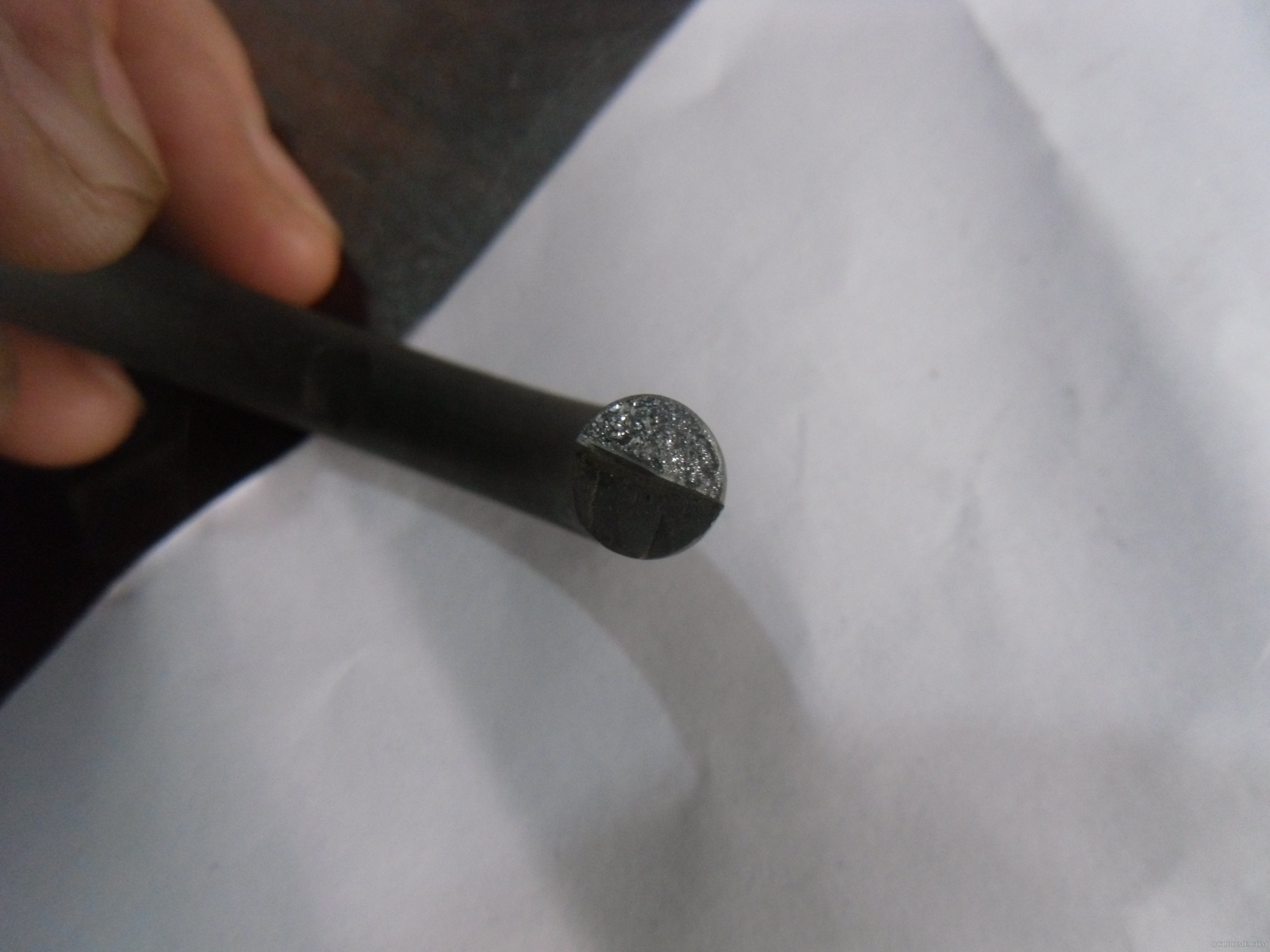

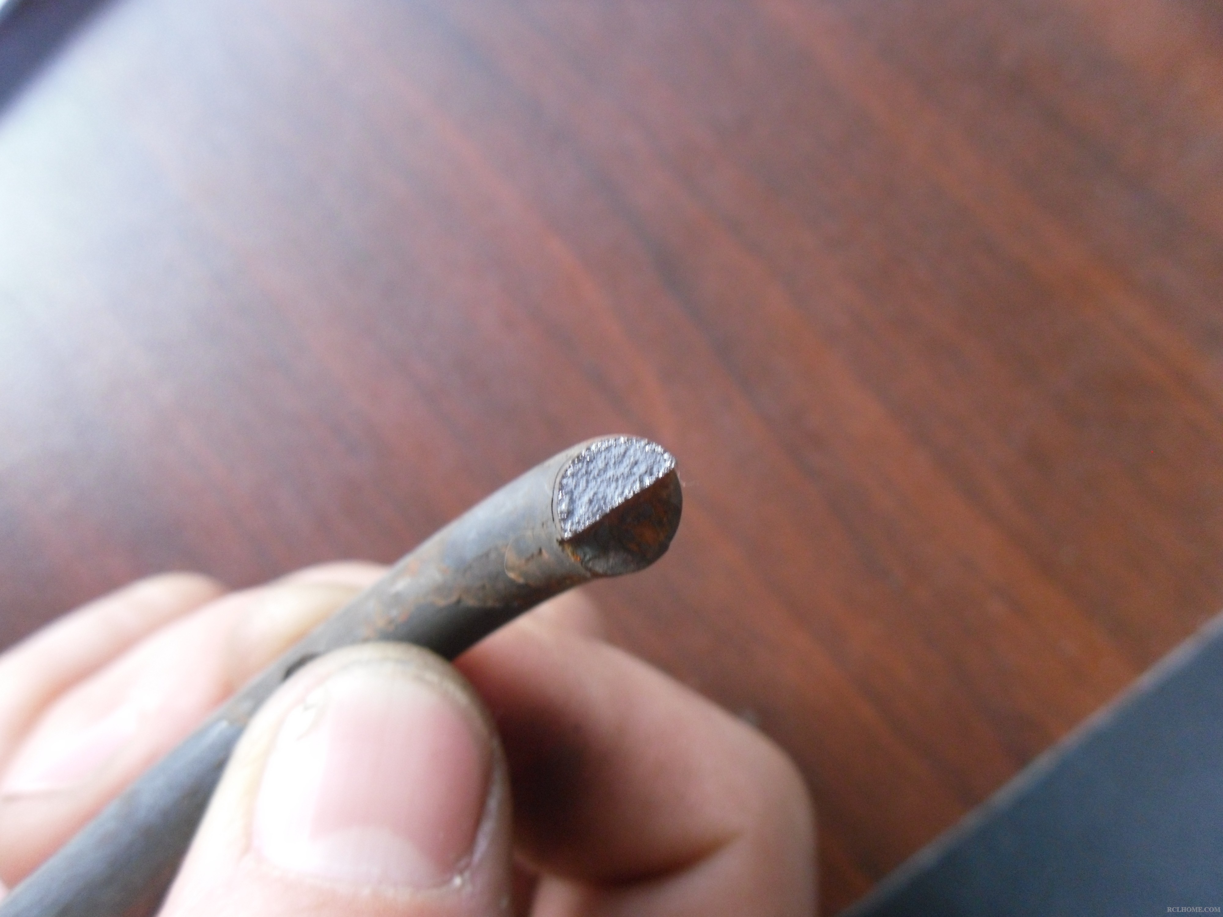

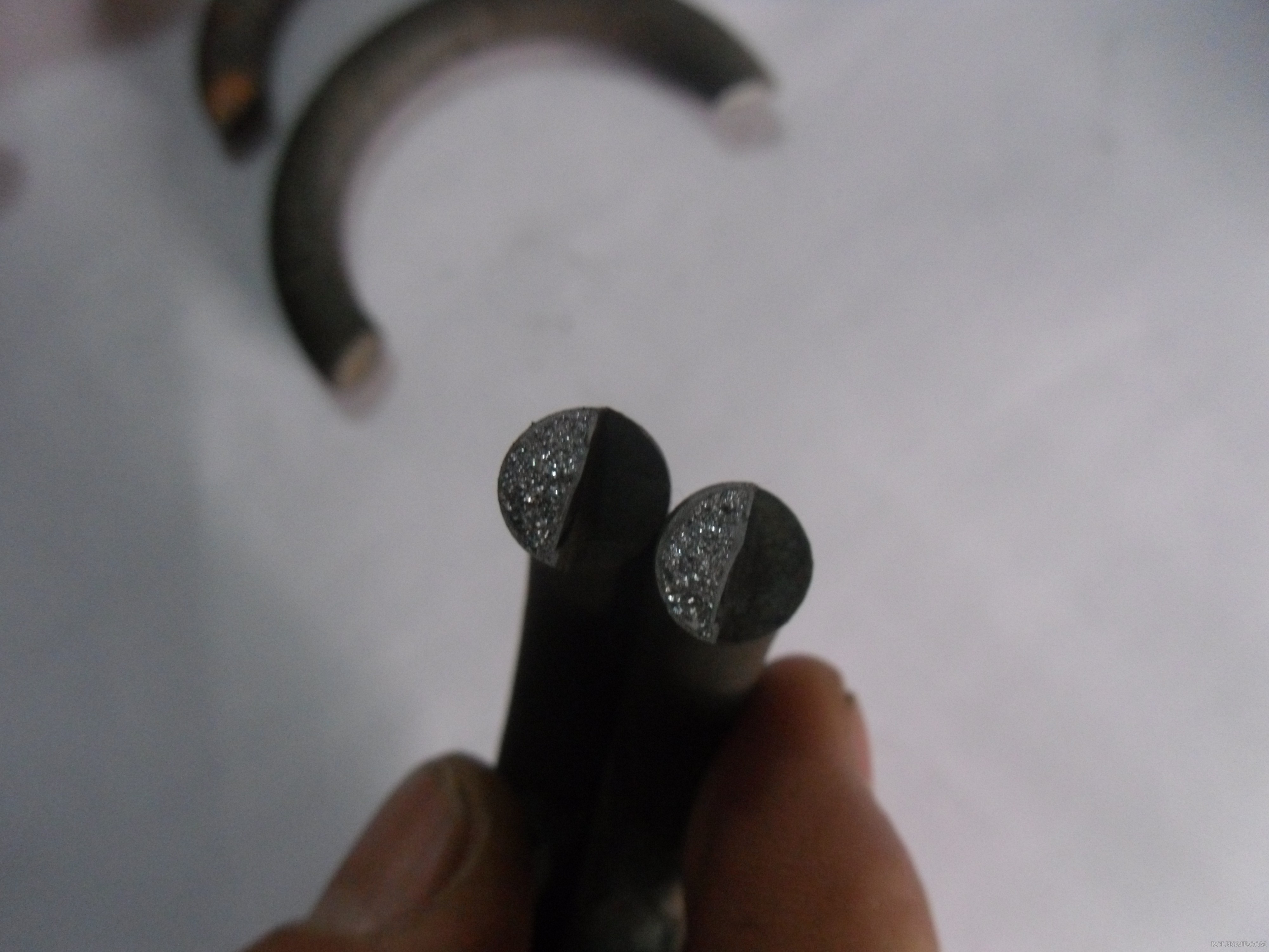

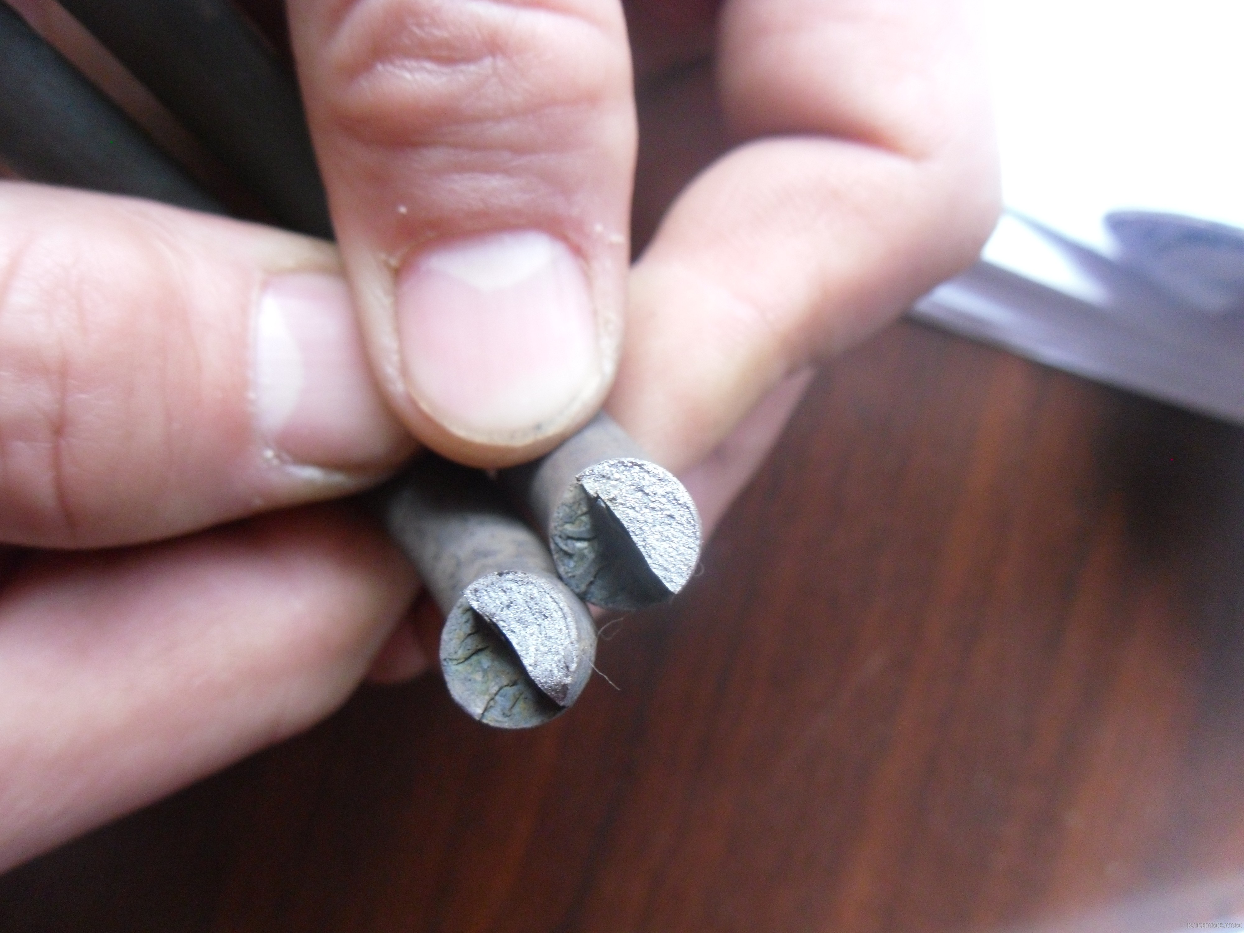

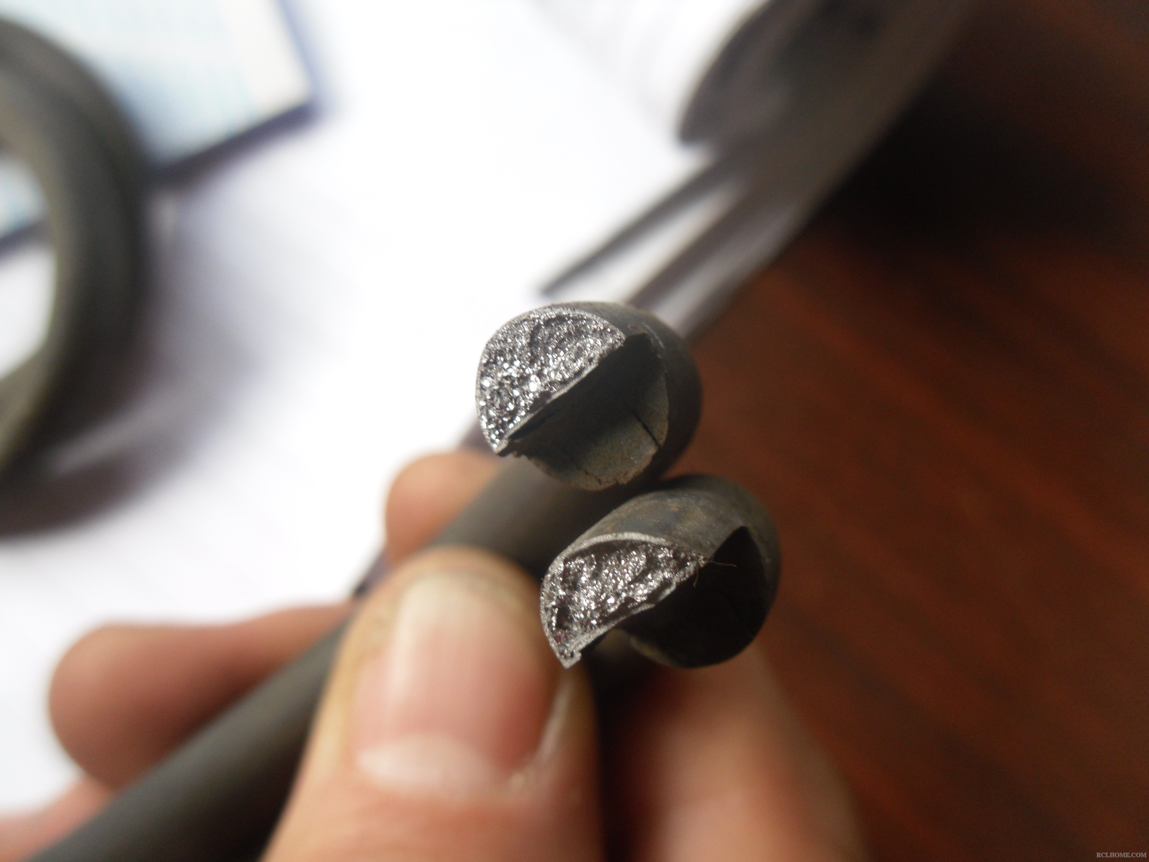

冷拉异形件渗碳淬火,材料Q235,渗碳淬火后掰断看断口。渗碳淬火温度870度,同一批工件同一炉生产出来,渗层硬度均无问题,但掰断后看断口形貌却大不相同,这是什么原因导致的?各位专家指导一下。
以下为同一批同炉生产的断口形貌: SDC10998.JPG SDC11000.JPG SDC11002.JPG SDC11004.JPG SDC11005.JPG

晶体状部分为脆状断口,晶粒看似粗大,另一半看似原材料裂纹,有氧化色,可切开查看有否脱碳层。

断口有撕裂状的那个韧性好些,瓷面断口那个韧性差些?请LZ公布答案

 楼主| 发表于 2014-1-6 09:53:10 | 显示全部楼层
可能是相机采光不好细节不够清晰。这个工件的验收标准是硬度和渗层,并不检验断口形貌。
在生产后的质量抽查时随意掰断了几个感觉断口形貌差距很大,所以拿出来请教各位。
图一图三图5感觉断口都比较粗大,存在很多白色晶体状,给人的第一感觉像过热形貌。而图2图4感觉断口形貌比较细致成均匀灰色。但这几个工件是同炉生产的怎么会有这么大的差距呢,我的渗碳温度是870,Q235过热的在多少度以上啊。
