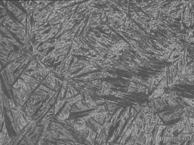

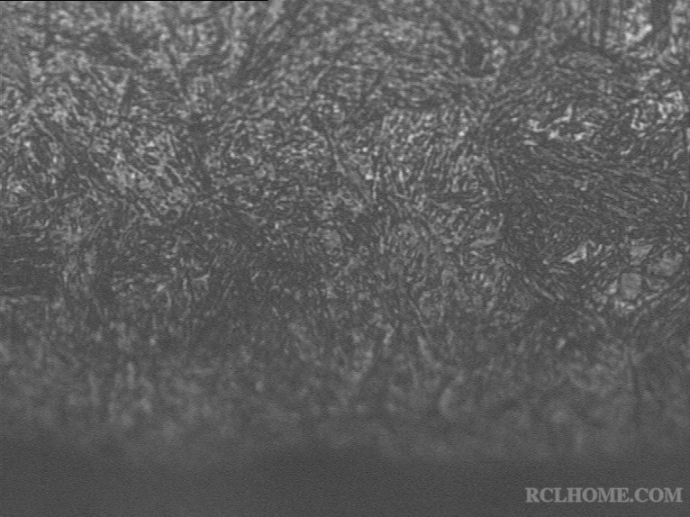

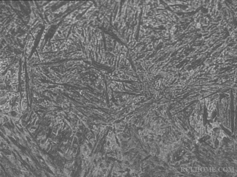

工件经正常渗碳空冷后,再进行淬火。回火后表面硬度57HRC,表面金相组织如下,图1-3分别是由表及里的金相组织。求各位大神帮忙分析一下,这种不良组织是不是贝氏体?它的形成原因又是什么?是淬火液温度过高导致的吗?有没有过热现象?

发表于 2014-1-9 12:05:25 | 显示全部楼层
金相组织是不好。告诉下工艺情况可以吗?

 楼主| 发表于 2014-1-9 12:36:13 | 显示全部楼层
吉祥如意 发表于 2014-1-9 12:05
金相组织是不好。告诉下工艺情况可以吗?
渗碳完成后,870℃淬、回火。
发表于 2014-1-9 12:55:21 | 显示全部楼层
图片放大倍数?

870这个温度是前区温度,后区淬火温度的话应该比870低一点,大概830左右。但是这个也没有多大影响吧,从组织来看似乎是冷却不够。

 楼主| 发表于 2014-1-9 13:32:20 | 显示全部楼层
图片放大倍数为800倍
发表于 2014-1-9 13:49:52 | 显示全部楼层
gjhglory 发表于 2014-1-9 13:32
图片放大倍数为800倍
大家都被您误导了。
发表于 2014-1-9 15:21:13 | 显示全部楼层
吉祥如意 发表于 2014-1-9 13:49
大家都被您误导了。
请问有贝氏体吗?
发表于 2014-1-9 15:43:26 | 显示全部楼层
所以因为 发表于 2014-1-9 15:21
请问有贝氏体吗?
次表面和心部图片中有。
发表于 2014-1-9 16:08:06 | 显示全部楼层
吉祥如意 发表于 2014-1-9 15:43
次表面和心部图片中有。
形成的原因是什么?淬火液温度过高?

 楼主| 发表于 2014-1-9 18:47:26 | 显示全部楼层
次表面和心部图片中有。
那这样说的话,组织中确实出现贝氏体了,我就请问一下出现贝氏体的原因是什么?平时我们都按这种工艺做没有任何问题的,这次出现了贝氏体,所以想问一下是否与淬火液温度有关?
