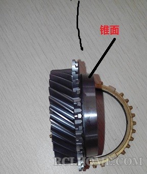

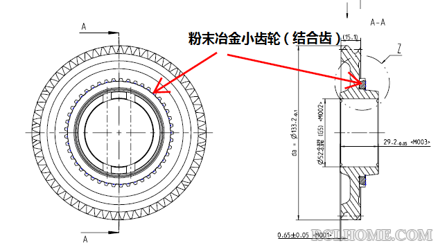

我司即将生产如下图的两个汽车变速箱齿轮
由于设计全部由外部设计公司来完成,现在还不清楚这个结合齿时候何种牌号及何种热处理方式,但我想既然需要焊接,
化学成分肯定与主齿轮应该是相近的。
以前的结合齿都是使用与主齿轮同样的材料和热处理方式。

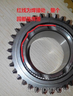

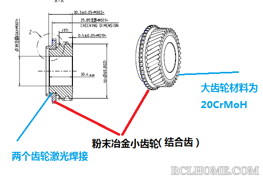

现在想要讨论的问题是,1、第一张图的齿轮副,接合齿大于主齿轮,而主齿轮需要磨齿,必定需要热处理后(渗碳层深0.5-0.8)焊接
这样能保证焊接强度吗?主齿轮可以将渗碳层车掉,但结合齿是粉末冶金材料,内部存在空隙能控制好渗碳层深度吗?
2、结合齿能设计成高频淬火或干脆不需要热处理吗?
3、粉末冶金材料的耐磨性如何?第四张图的锥面在工作时受摩擦片的摩擦力而减速,但不是常摩擦,只是换挡的瞬间受的力比较大

渗碳后表面含碳量太高,担心焊接后开裂或强度不够

也可以,先留余量,渗碳淬火,然后硬车掉渗层再焊接。

但粉末冶金的渗层很难控制,一不小心渗碳层深了,车加工后含碳量还很高

余量多留点,渗碳碳势可以用低点啊,毕竟也是有浓度梯度下降的嘛。

粉末冶金齿轮采用温压粉压制,密度达到7.2g/cm3以上,热处理控制同普通钢件齿轮差别不大。
