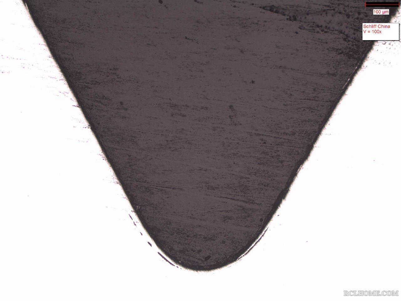

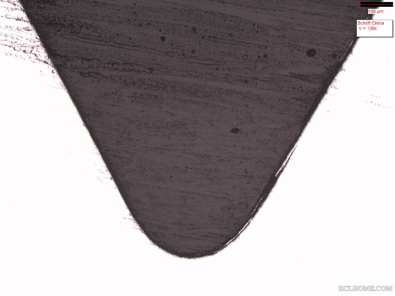

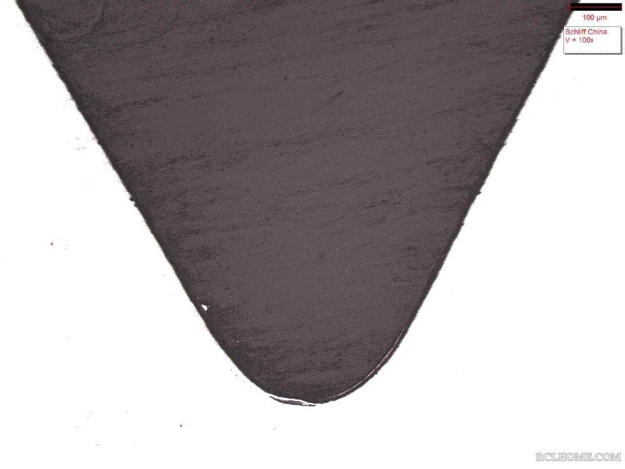

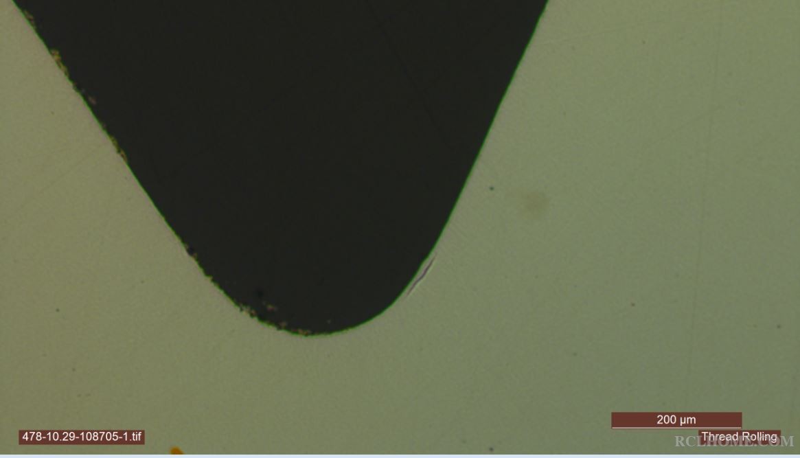

热处理后的螺栓在搓丝后为什么会产生这样的小裂纹?
材料28B2  热处理  淬火+回火440℃   10.9级

我怎么没看出来了,不知道你说的裂纹是在那里?

我们这边不是每批零件都会出现这种情况的。。。。。。。

看着倒像是切割的毛边。。。。切割后先用砂纸打磨毛边,然后镶嵌。

不怎么像裂纹,不知道是不是制样问题

每次都是切割后,砂纸磨,黄铜刷刷过之后才镶嵌的
如果是制样问题,下次我用砂纸多磨会,看看是不是这个情况
