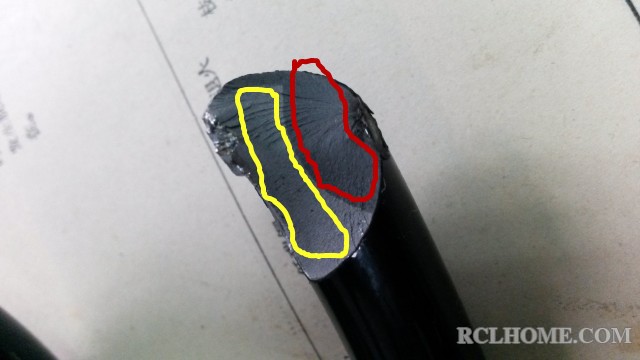

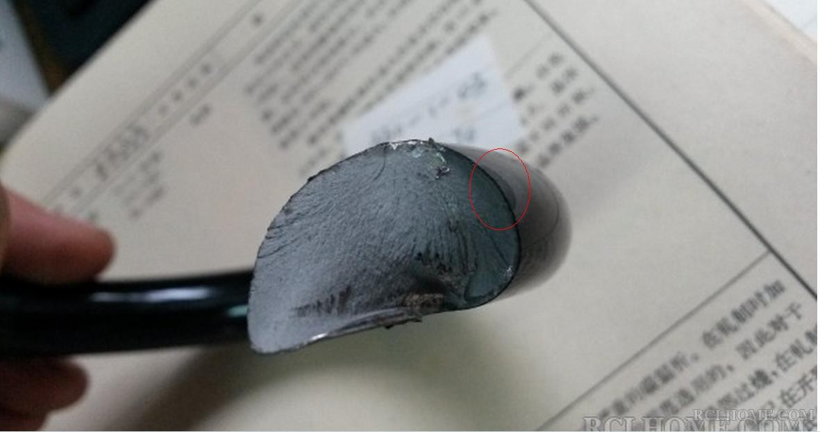

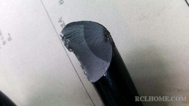

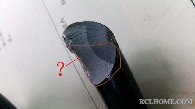

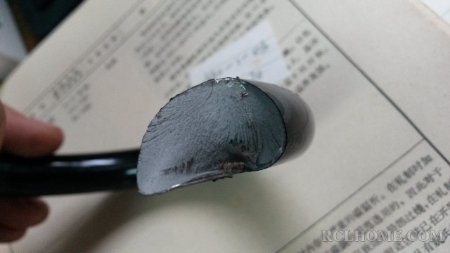

20140109_161637.jpg 20140109_155755.jpg 这是疲劳断的弹簧,两个断口。我不问断口形貌,大家看看有一节为什么会出现像进过油的一样了?而另外一节没有。以前又有断口出现这个情况,难道是断裂后进油造成的?

我不是说那个黑色的点,是第一张暗黑和灰白。很大一片那个。

现场遇到过多次的淬火裂纹断口上有类似现象,深色的地方是遇到了水。
你这个不敢确认。。。
发表于 2014-1-11 16:31:40 | 显示全部楼层
淬火前或淬火过程就产生了裂纹!是淬火介质染的色!
 楼主| 发表于 2014-1-11 17:56:58 | 显示全部楼层
不会啊。我们是买的淬火回火的原材料,卷簧做好后做疲劳断的。还有,如果说是淬火造成的,那为什么断口只有一边成那样,另外断的断口却没有那种情况了?
 楼主| 发表于 2014-1-11 17:58:55 | 显示全部楼层
你这个不敢确认。。。 ...
我这个上疲劳机器的的时候根本没裂,难道是断之后进去的?而且还是两边测底断开才进去的,因为另一半断口根本没这个情况。疲劳机根本没水什么的,难道是机器润滑油?

我这个上疲劳机器的的时候根本没裂,难道是断之后进去的?而且还是两边测底断开才进去的,因为另一半断口 ...
很有可能是机器上的润滑油
发表于 2014-1-11 20:01:41 | 显示全部楼层
1、不是淬火时或淬火前就有的,拿酒精一洗就明白了
2、断裂后一头搭接在某处沾染的
发表于 2014-1-13 09:34:53 来自手机 | 显示全部楼层
清淡 发表于 2014-1-11 17:56
不会啊。我们是买的淬火回火的原材料,卷簧做好后做疲劳断的。还有,如果说是淬火造成的,那为什么断口只 ...
找到原因了吗?我也碰到过这种情况,中间是黑,四周是灰

发表于 2014-1-13 10:14:15 | 显示全部楼层
会不会是在做疲劳试验时被氧化的啊,看起来有点像啊

疲劳试验时弹簧是否是上下放置,斑大在下方、斑小的在上方?

我见过好多,我现在觉得说是油水那些有点不太可能。

此处为裂纹源,在断裂前由于温度过高导致高温氧化着色。

这个好像有点道理,但是另一段怎么没有了?
发表于 2014-1-14 15:33:10 | 显示全部楼层
我觉得楼主自己理解的挺对的,这货就是开裂之后一个断口沾染了液态物质,液态物质干了之后留下的痕迹。酒精洗东西以后也会发现这样的痕迹。应该不是高温氧化色,是液体的浸润现象吧

如果是油蒸汽呢?

另一段为瞬断区。
