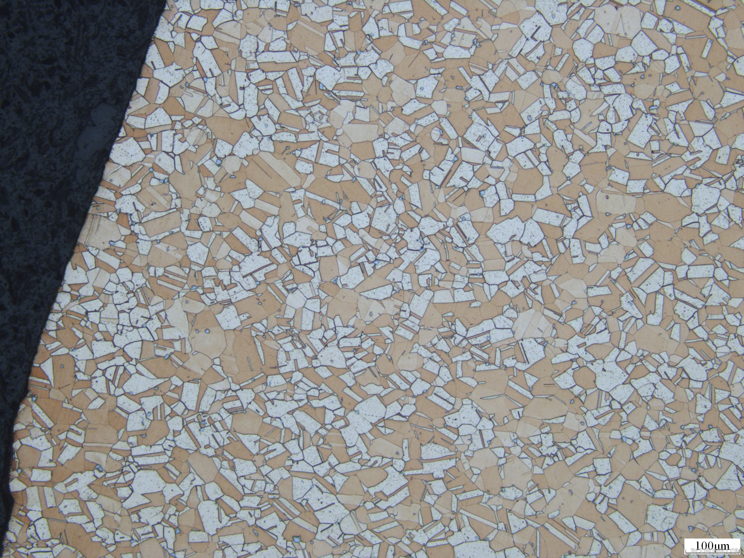

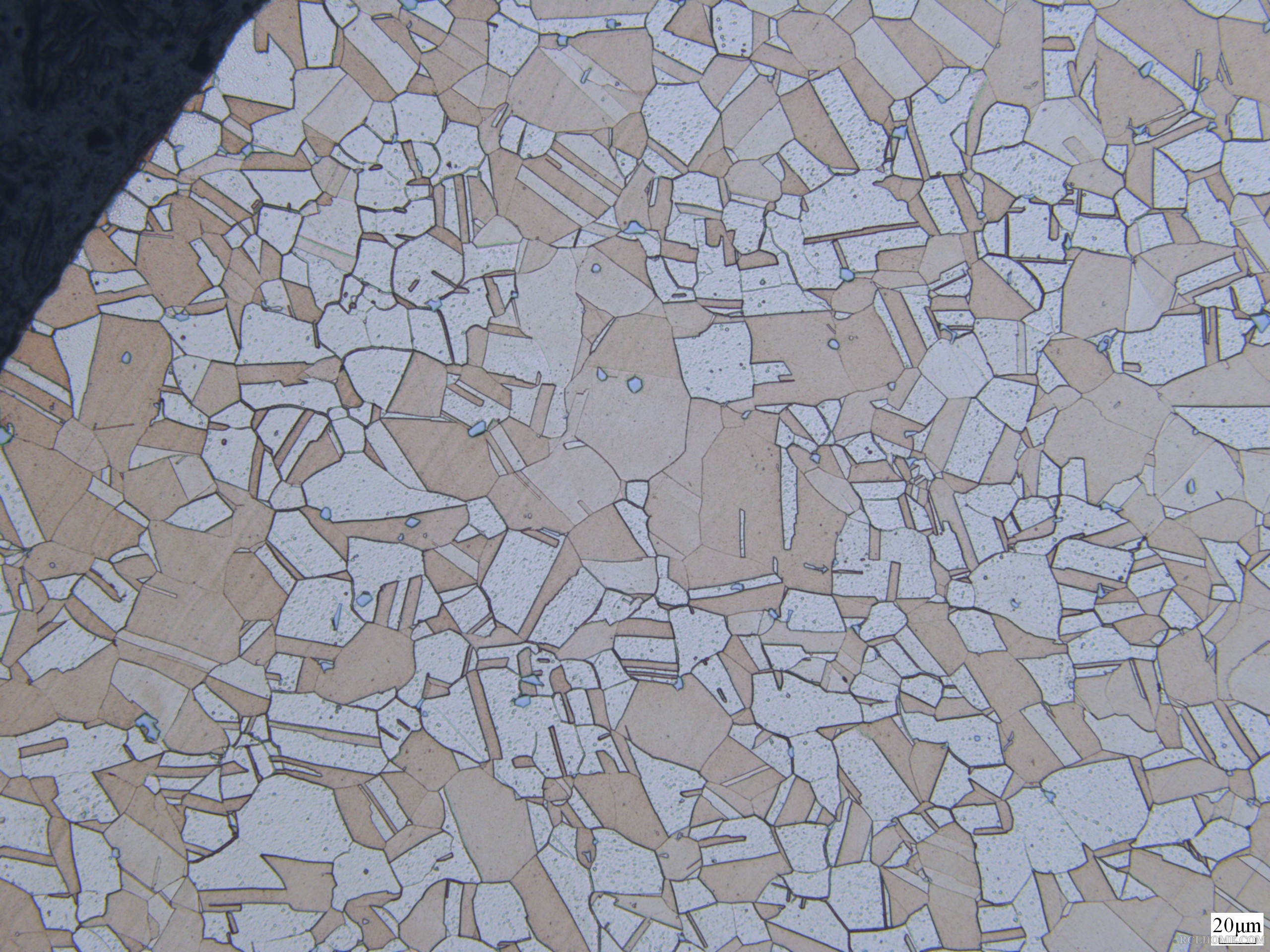

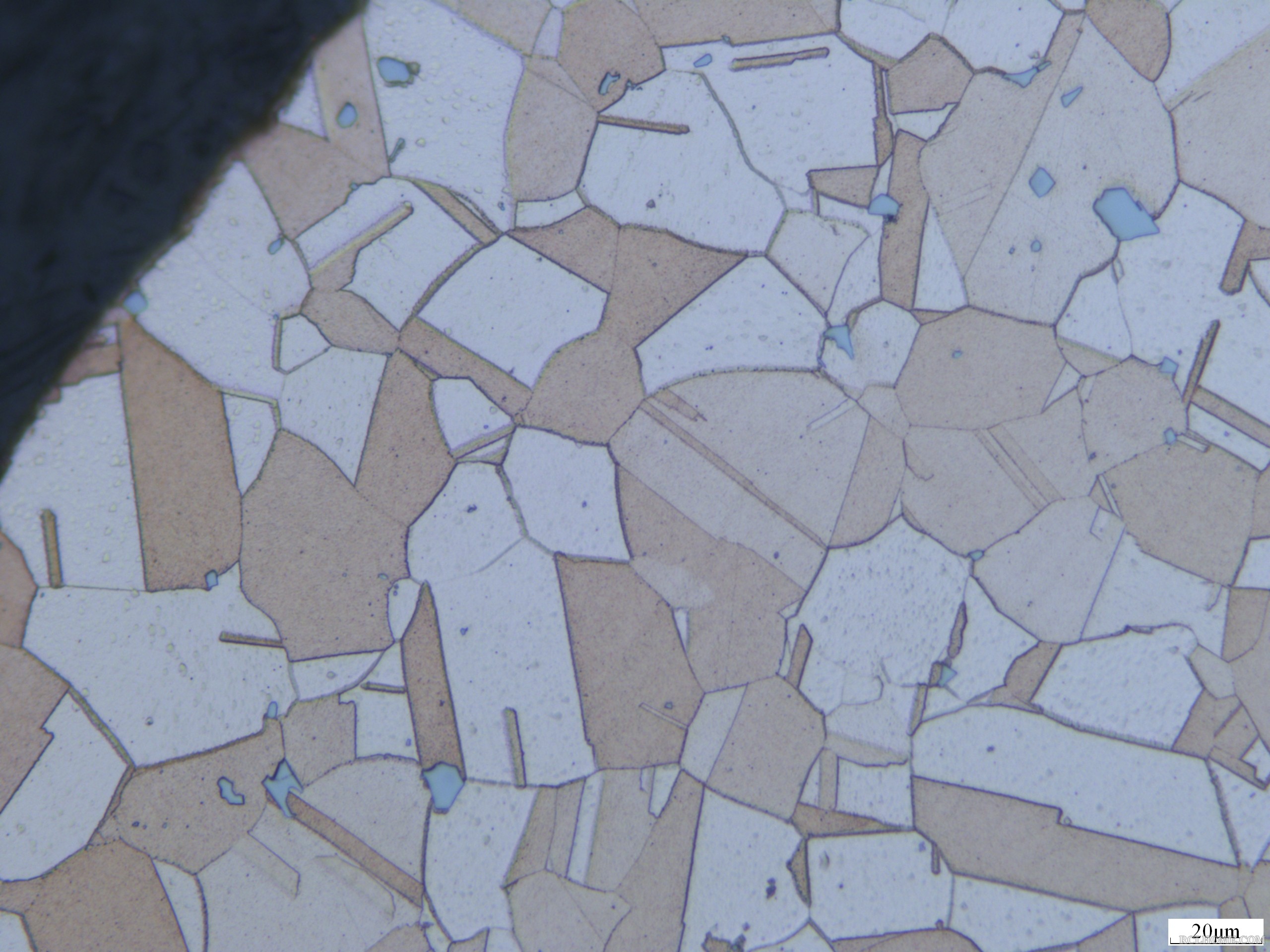

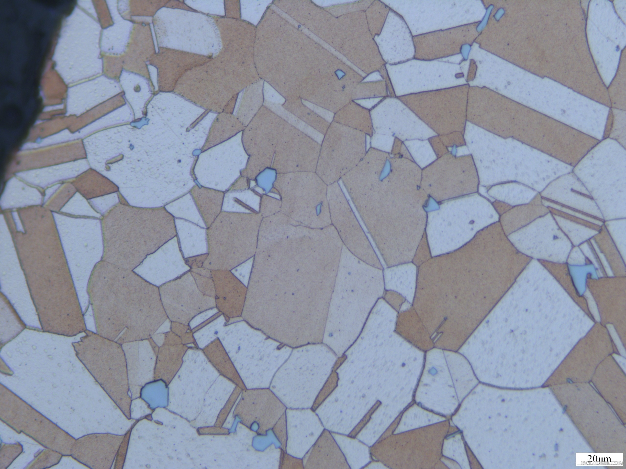

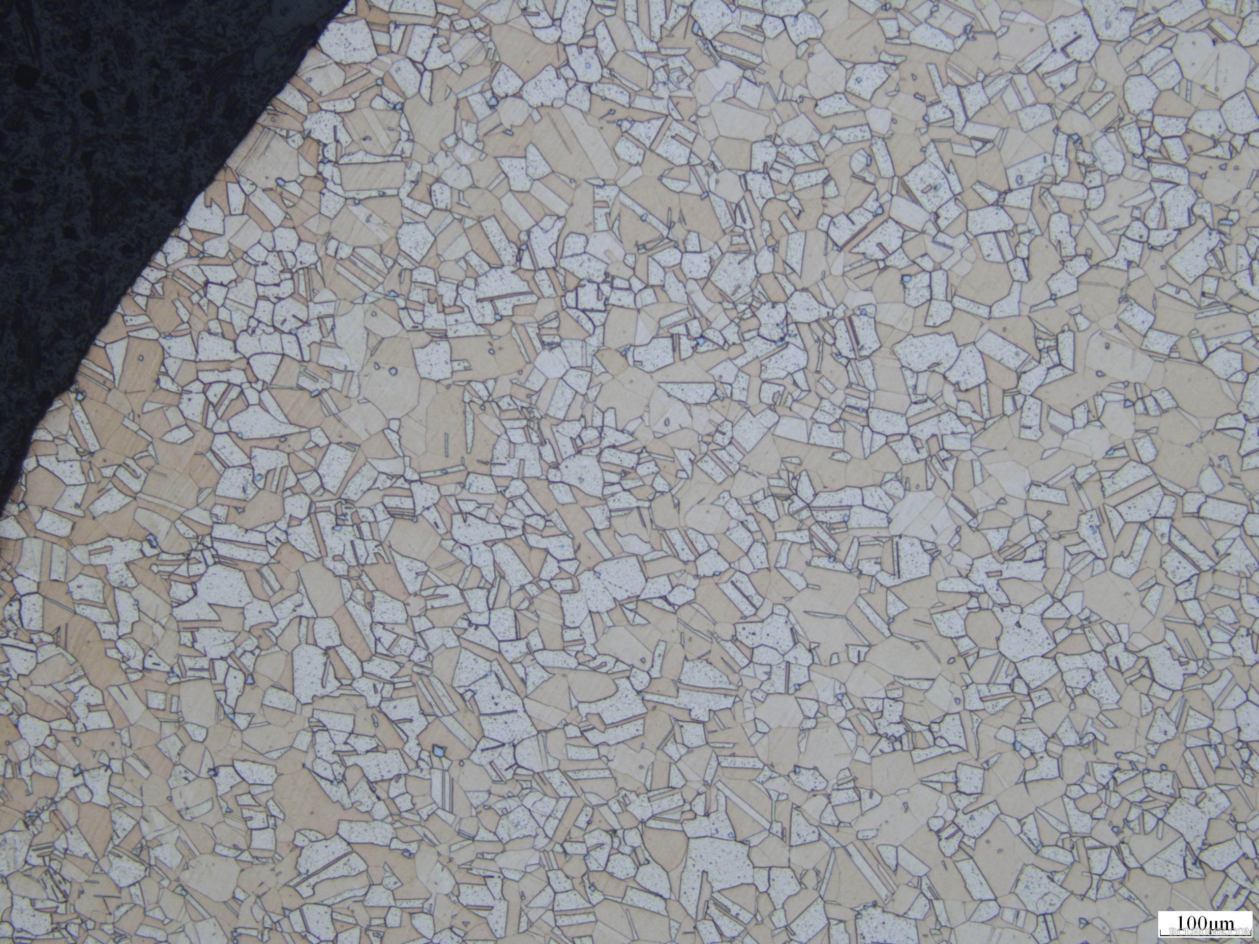

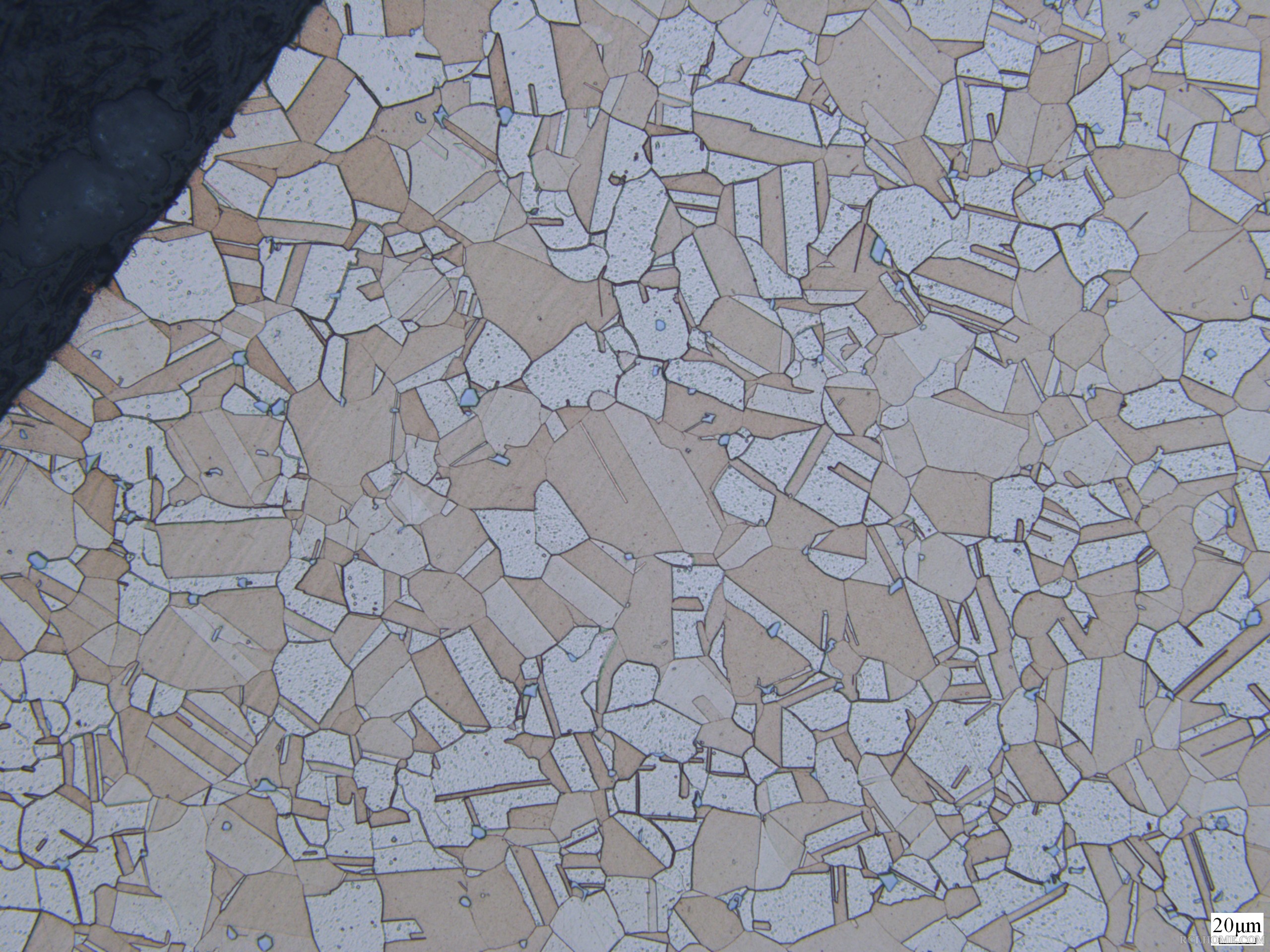

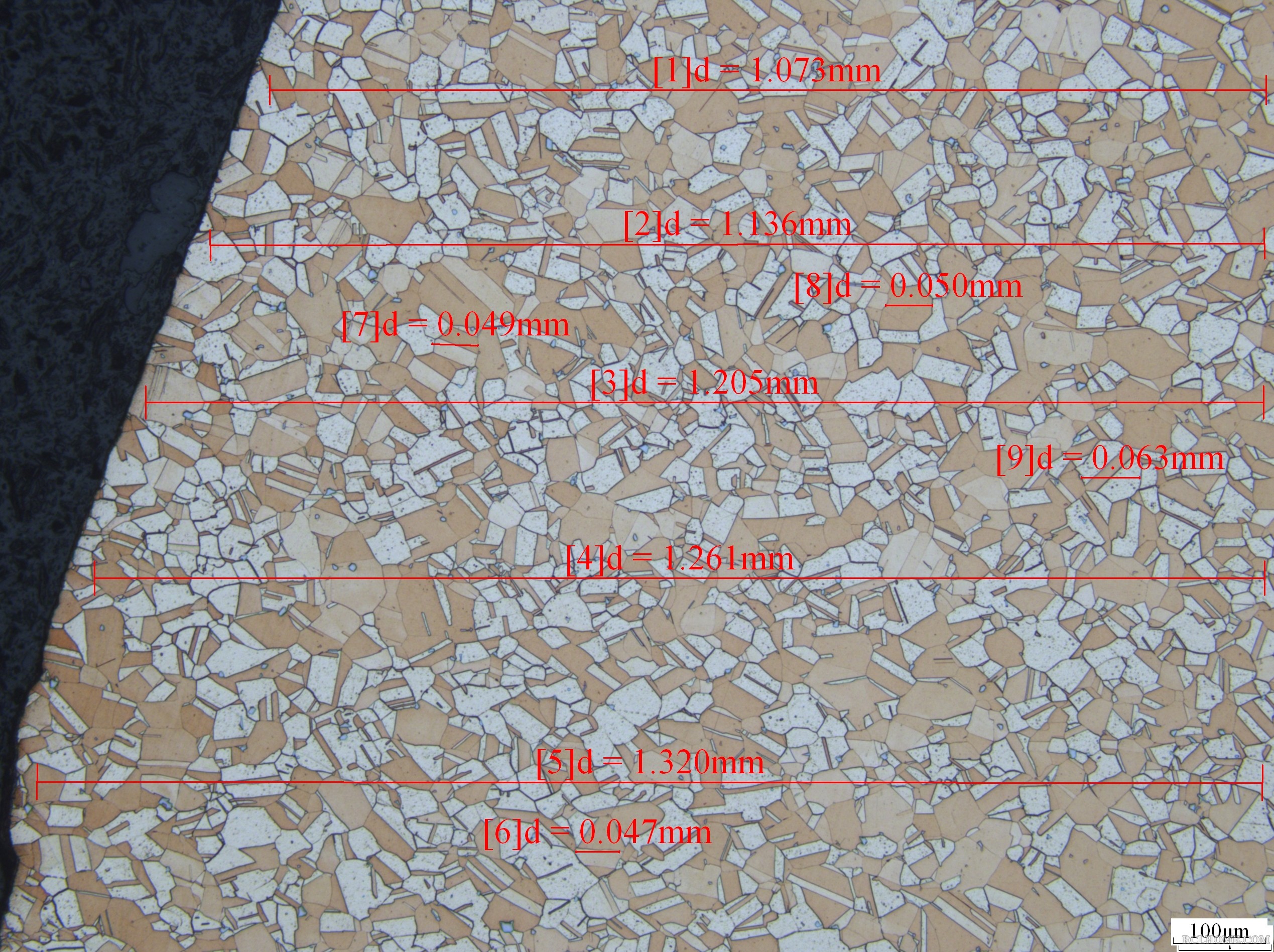

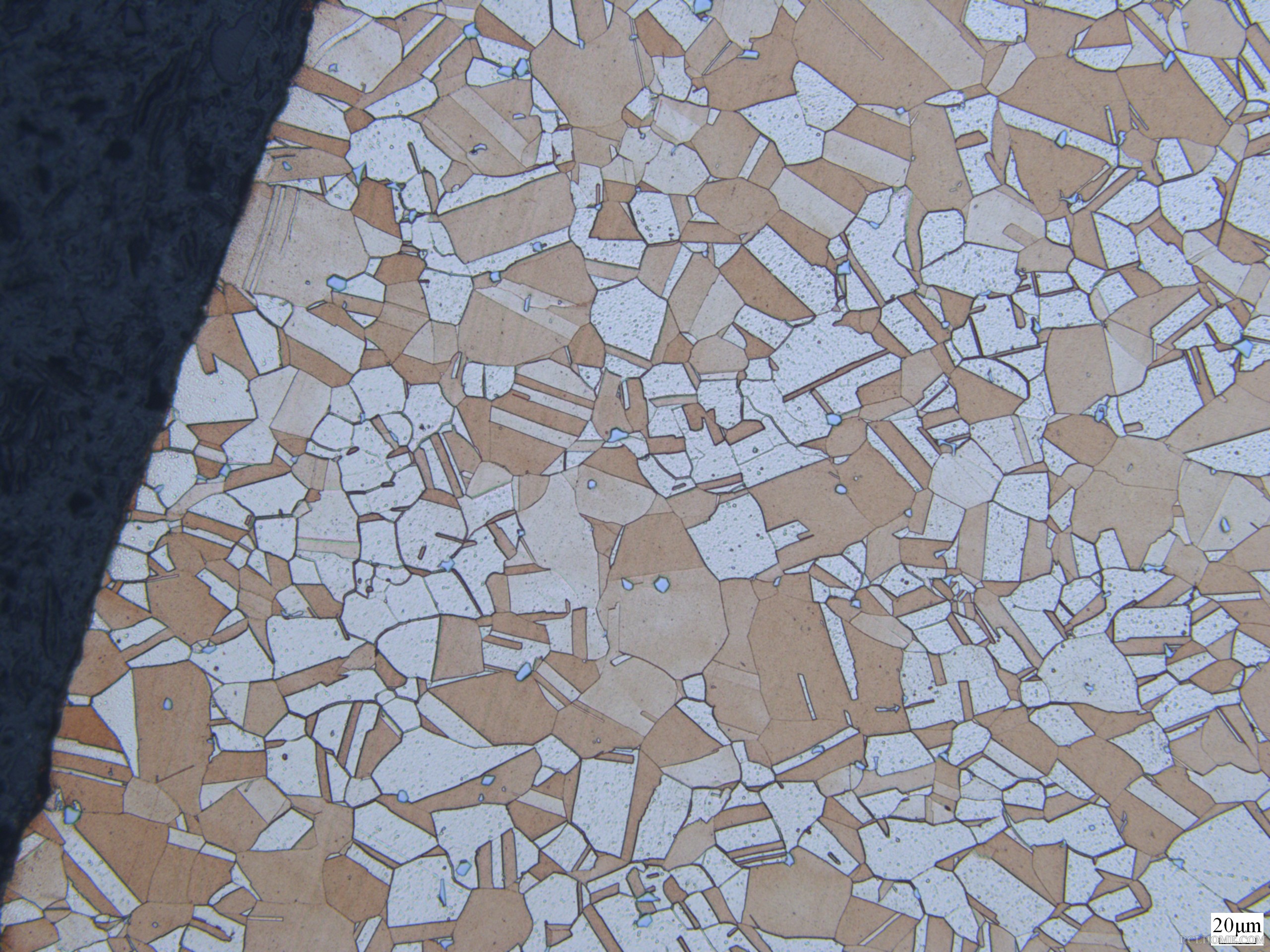

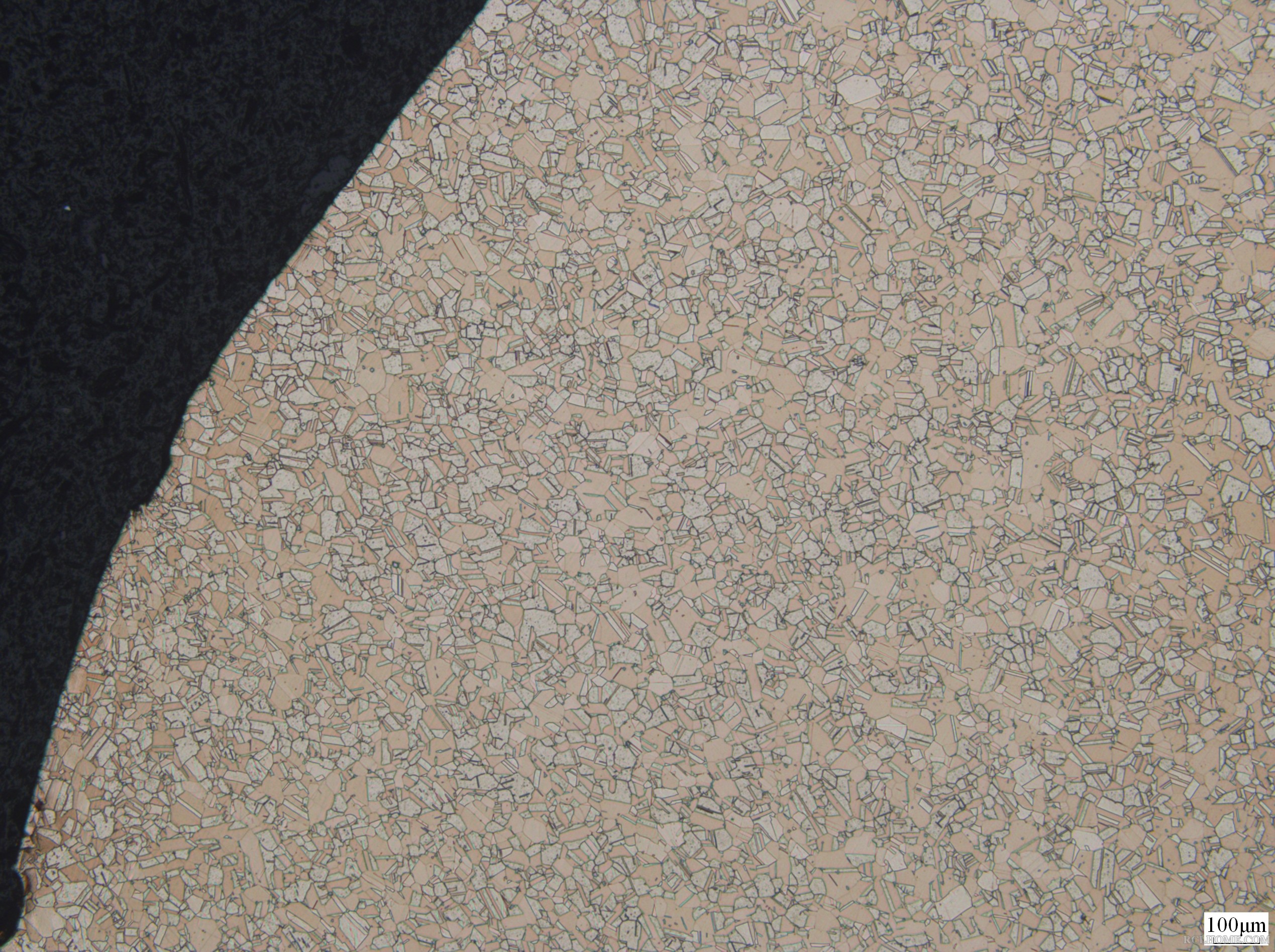

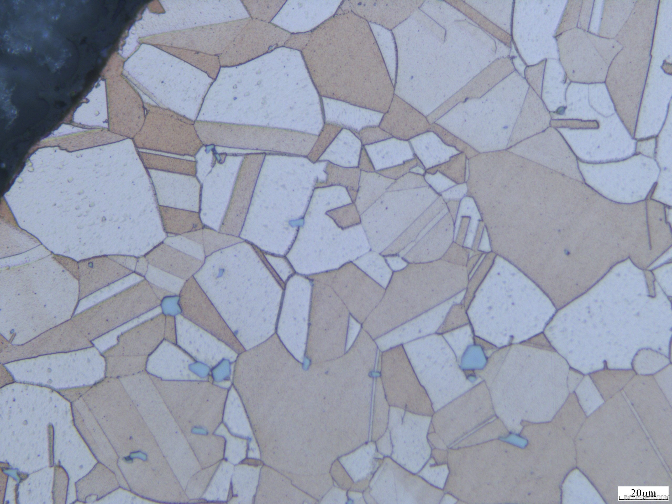

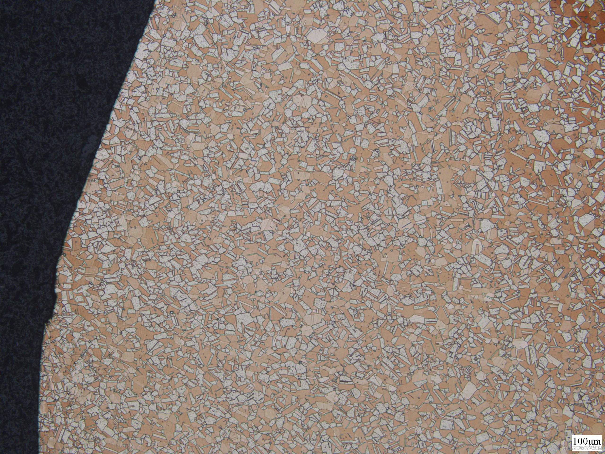

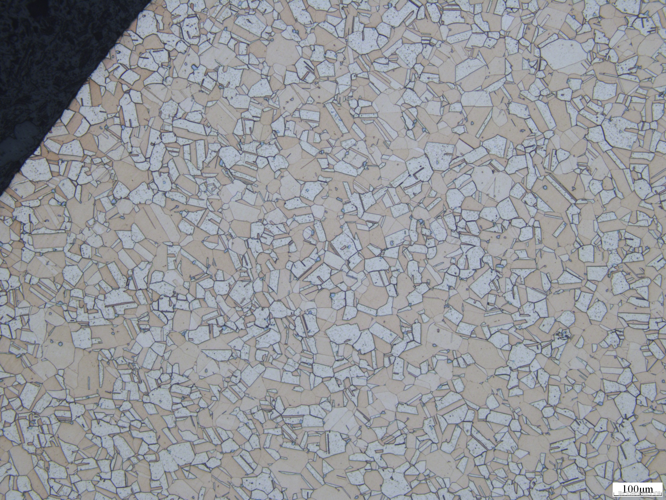

硅镍锆铜合金型材,再结晶退火。表面圆角处:50x,100x,200x,500x

都说ZEISS是最好的,价格要比这机器贵20万,效果能超过这个机器多少呢?

样制的很漂亮,再好的显微镜,样品制备不好也是白搭,从这几张照片就能看出楼主是高手啊

这个材料用个傻瓜镜头都能达到这个效果,有本事搞个马氏体来看看,

试样边缘也这么清楚,真是不简单

楼主的制样的功力不错,边缘清晰!LEICA品牌也是好品牌,只是标尺附加得不规范,一般来说为10000/放大倍数。
