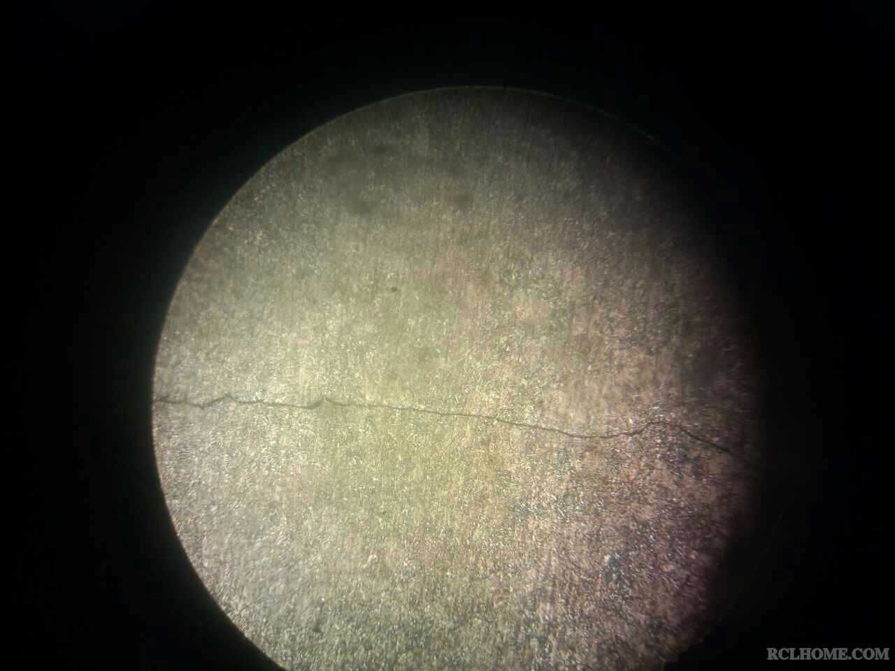

既然大家对金相制样这么有经验,就这图片给个正确解释吧。
看着象裂纹,但肯定不是。重新制样有时有有时无,不腐蚀时看不到。没有磨粒划痕那么直,边缘整齐,也不象水迹。
我想了半天了,解释不了。

发表于 2014-12-29 16:03:17 | 显示全部楼层
看着象裂纹,但肯定不是。重新制样有时有有时无 ...
真不是裂纹?
真不是!起初也把我吓了一跳!  发表于 2014-12-29 16:08

发表于 2014-12-30 17:03:44 | 显示全部楼层
老孤老眼昏花,看起来酷似裂纹

发表于 2014-12-31 09:28:40 | 显示全部楼层
提示一下,大家再想想,节后公布谜底。
你看着象裂纹,其实它确实是裂纹,但不是试样(或说工件)的裂纹。哈,有点绕吧!
发表于 2014-12-31 09:33:39 | 显示全部楼层
绿秋叶 发表于 2014-12-31 09:28
提示一下,大家再想想,节后公布谜底。
你看着象裂纹,其实它确实是裂纹,但不是试样(或说工件)的裂纹。 ...
估计是切割时开裂的。

发表于 2014-12-31 10:54:24 | 显示全部楼层
aaron01 发表于 2014-12-31 09:33
估计是切割时开裂的。
非也!注意前面说的,抛光未腐蚀时没有,看不到。
签到天数: 519 天
1298
5014
5014
发表于 2014-12-31 11:48:20 | 显示全部楼层
风干的水纹也不会这么有个性呀?每次出现形态都一样吗?

发表于 2014-12-31 13:27:59 | 显示全部楼层
junshi 发表于 2014-12-31 13:04
现在之家都是猜谜语的哦!呵呵
过节了,大家乐呵一下!
不是水纹。

发表于 2015-1-13 16:23:40 | 显示全部楼层
绿秋叶 发表于 2014-12-31 13:27
过节了,大家乐呵一下!
不是水纹。
楼主,这乐呵的时间也不短了。该揭晓你的答案了???

发表于 2015-1-14 08:16:20 | 显示全部楼层
公布答案:
金相试样在腐蚀时会在表面形成一层薄的腐蚀沉积物,我这里的试验室是用干燥的压缩空气快速吹干。由于压力大,在吹干过程中那层薄薄的沉积物有的地方会产生龟裂。哈就是这个原因了!我试着轻轻吹干试样,果然没有了!
但这种龟裂有时也挺怪的,重新制样腐蚀会重复在同一位置发生,会造成误判,以为真的是试样裂纹,这点可能与其下的组织还是有一定关系,有兴趣的可深入研究。还有其它热处理状态的试样同样做法也有不发生这种现象的。
