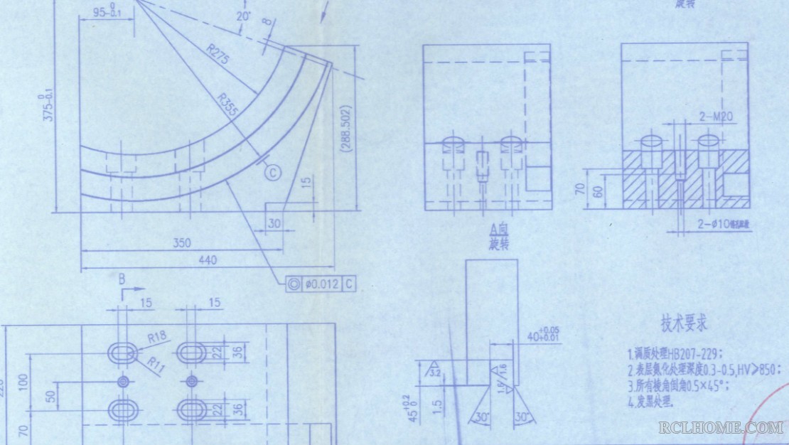

 楼主| 发表于 2014-1-14 15:44:01 | 显示全部楼层
发表于 2014-1-14 15:50:43 | 显示全部楼层
还真没看到局部氮化部位要求的。应该是整体氮化。
发黑处理这一条估计是要求氮化后零件表层是黑色的{:soso_e120:}
看来只能进行液体氮化处理咯

发表于 2014-1-14 15:56:23 | 显示全部楼层
这个应该是气体软氮化后淬油的工艺
