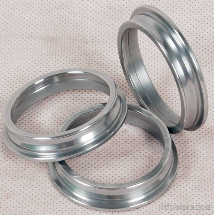

我现在研究的是钢领的热处理变形,昨天测的球化退火和机加工(切削加工)后的应力是440MPa左右,请问这个应力大不大,在淬火前需不需要去应力退火。我的零件是直径54mm,内径是42mm的钢领。希望各位大神能够提出你们想法
钢领
钢领

发表于 2014-3-5 08:24:09 | 显示全部楼层
孤鸿踏雪 发表于 2014-2-19 15:41
这个是热前件?还是热后件?
这个仔细看起来应该是热后产品。
这种产品只要在热处理之前没问题,热处理设备没问题
做起来还是可以的
发表于 2014-3-6 08:40:52 | 显示全部楼层
Adam 发表于 2014-3-5 08:24
这个仔细看起来应该是热后产品。
做起来还是可以的 ...
        如果是热后件,那外观做得How beautiful !
