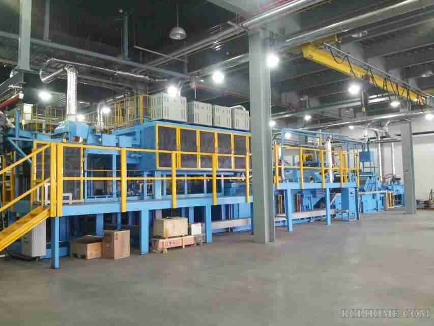

多用炉、推杆炉不挖地坑,连网带炉也不挖地坑了
发表于 2014-1-14 20:28:13 | 显示全部楼层
这可节约一大笔基建费用。
 楼主| 发表于 2014-1-14 20:32:02 | 显示全部楼层
秦楼明月 发表于 2014-1-14 20:28
这可节约一大笔基建费用。
地基费用节省了,但主炉旁边的网架费用增加了。主要原因并非是费用,而是安装方便,且不破坏厂房

发表于 2014-1-14 20:32:27 | 显示全部楼层
有的网带炉还是挖地坑的,至少局部还是要挖的。

发表于 2014-1-15 09:08:29 | 显示全部楼层
是否不利于散热?{:soso__3110130392203091378_3:}
 楼主| 发表于 2014-1-15 09:14:38 来自手机 | 显示全部楼层
骑驴者何人 发表于 2014-1-14 22:14
这个网带炉是盐浴贝氏体淬火炉  可以不挖地坑的
眼力不错,一般油槽的话还是要挖地坑的,否则厂房太高了

发表于 2014-1-15 10:29:24 | 显示全部楼层
王总,你们家设备上上去啦?

发表于 2014-1-15 15:18:55 | 显示全部楼层
这个设备看着太霸气了,不知道使用会不会有缺陷

 楼主| 发表于 2014-1-16 09:01:39 来自手机 | 显示全部楼层
捻囵 发表于 2014-1-15 10:29
王总,你们家设备上上去啦?
是丰东的炉子,不是我们的

发表于 2014-1-29 10:12:29 | 显示全部楼层
省了地基多了钢材,要直接在地面上这才叫真正的省。。。。。。{:soso_e113:}

发表于 2014-1-29 10:45:18 | 显示全部楼层
直接在地面?
哪干嘛大家还要天上?地下?去搞?
发表于 2014-1-29 12:03:16 | 显示全部楼层
这个主要是考虑安装、搬迁方便,因为好多热处理厂都是租的厂房,人家不高兴就得搬迁,挖地坑多麻烦啊?

发表于 2014-2-5 08:19:20 | 显示全部楼层
那个不叫省钱,那个叫搬厂方便{:soso_e113:}但作为一个热处理加工厂,不是那么容易搬迁就搬迁的,特别是已开通天然气管道的。。。。。

发表于 2014-2-25 20:11:08 | 显示全部楼层
杭州博世有5条这种网带炉生产线

发表于 2014-4-18 14:54:28 | 显示全部楼层
这类炉子可以不挖地坑
挖地坑较多的是井式炉
各有各的优点
发表于 2014-4-28 18:55:18 | 显示全部楼层
很多地方不让你挖坑的,万一你搬走了,人家还要善后呢!
