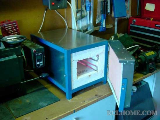

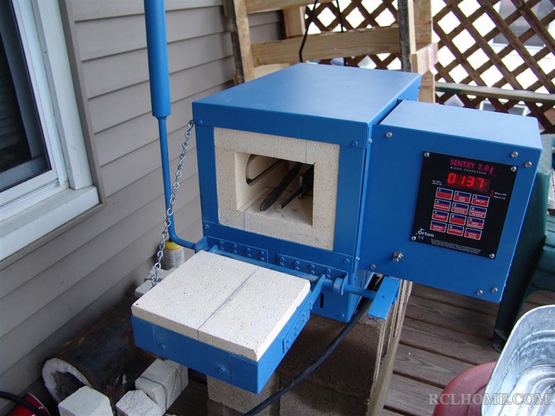

我帮朋友设计一个刀匠用淬火炉。由于要热处理的部分材料温度需要达到1000-1100度之间。故我的炉子设计额定温度1100度,
参数是这样的:
使用电压220v
炉子内部空间:132mm宽x195mm高x421mm深
内部面积3268.14cm^2
参照国外制作经验,功率密度选择0.8w/cm^2——1.0w/cm^2
选择功率为3000w
则实际功率密度为0.917w/cm^2
因为炉温额定1100度
选取0cr27al7mo2做螺旋电阻发热元件
查厂家数据得知炉温1100度时该材料的表面负荷推荐值1.2-2.0w/cm^2
查看电阻丝型号并计算
直径1.8mm电阻丝在220v条件下3000w功率时其表面负荷为1.978w/cm^2
直径2.0mm电阻丝在220v条件下3000w功率时其表面负荷为1.441w/cm^2
为了提高使用寿命选取2.0mm的0cr27al7mo2电阻丝
电阻丝长度为33128mm
绕制外径为24mm螺旋管,其未拉伸长度为958.3mm
选取拉伸系数3,拉伸后长度为2875.9mm
**难题就是外径为24mm、长度2875.9mm的电阻如何布置到两个尺寸为421mmx195mm的侧壁上。
我感觉是布置不下,勉强布置上了电阻之间的距离又太近了。
请高手支招,从哪里改进?炉子的基本造型如图
小型箱式热处理炉1
小型箱式热处理炉1
小型箱式热处理炉2
小型箱式热处理炉2

 楼主| 发表于 2014-1-15 14:12:01 | 显示全部楼层
炉子建成后的大概样式

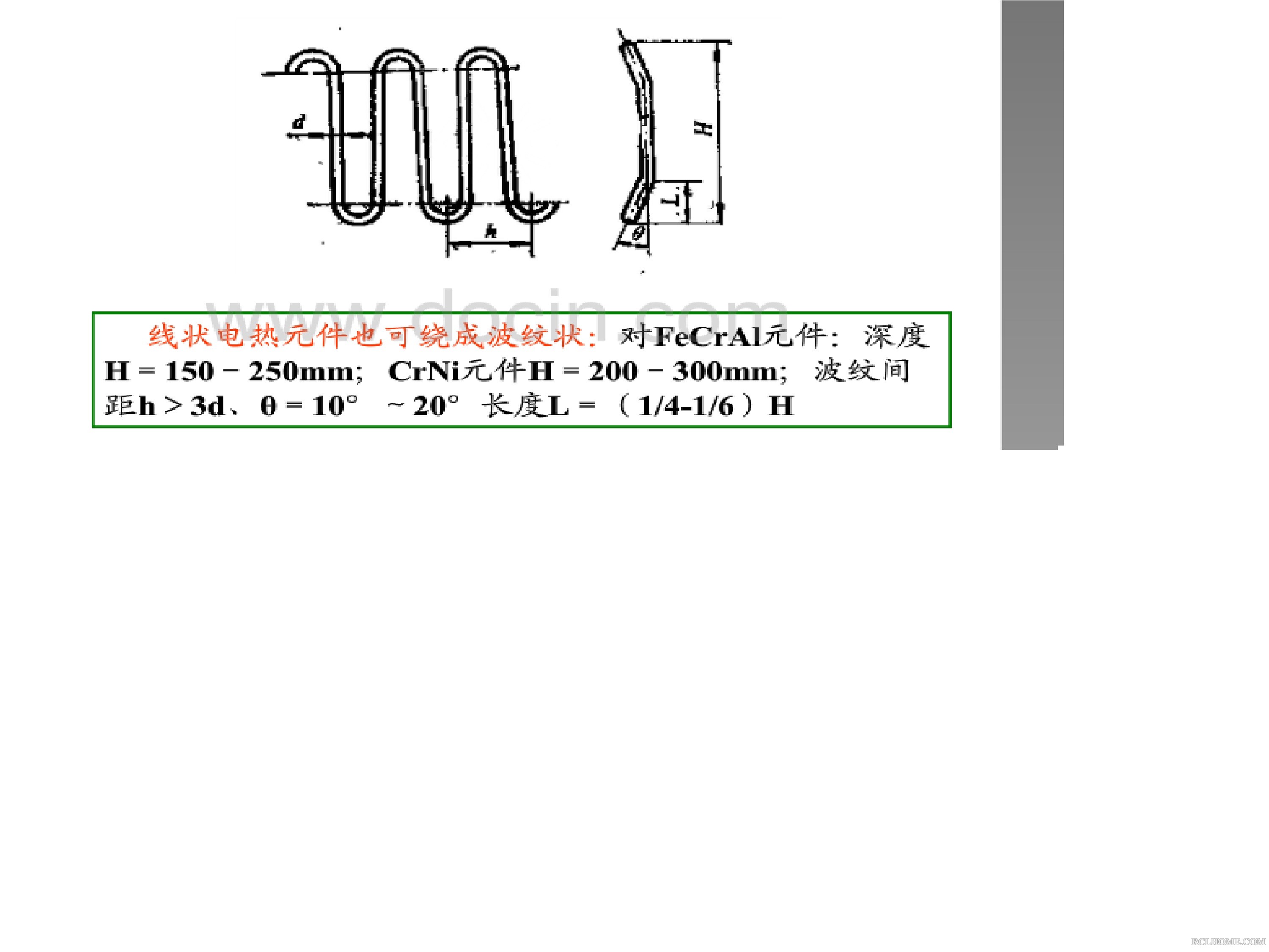

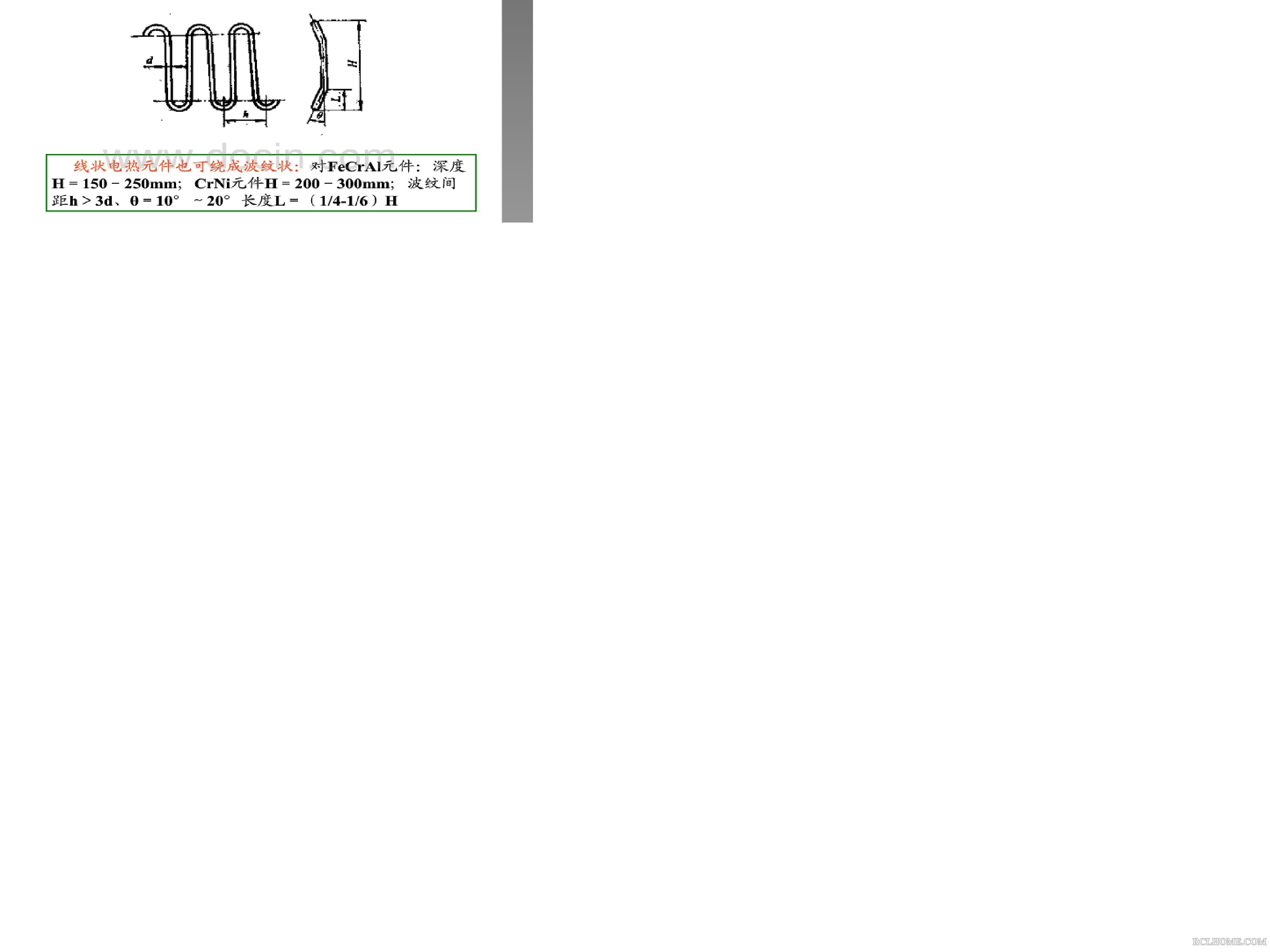

 楼主| 发表于 2014-1-15 23:51:34 | 显示全部楼层
刚看到一种线状电阻丝波纹布置方式,请问高手里面的两个参数一个深度H和角度(斯塔)是什么意思

 楼主| 发表于 2014-1-15 23:53:44 | 显示全部楼层
这个图大一点,看这个,上面看不清

发表于 2014-1-16 12:23:08 | 显示全部楼层
锋芒毕露 发表于 2014-1-15 23:53
这个图大一点,看这个,上面看不清
这应该就是我提到的带状发热体做成的样子。可以做薄一些,增加电阻,厚一点减少电阻。方便匹配负荷系数。

 楼主| 发表于 2014-1-16 13:08:08 | 显示全部楼层

 楼主| 发表于 2014-1-16 13:09:56 | 显示全部楼层
hongqk 发表于 2014-1-16 12:23
这应该就是我提到的带状发热体做成的样子。可以做薄一些,增加电阻,厚一点减少电阻。方便匹配负荷系数。 ...
这不是带状电阻,是圆柱丝状电阻呈波纹方式布置在炉内。我是没看明白其中深度H和那个角度是个什么意思。
发表于 2014-1-16 21:17:38 | 显示全部楼层
这个图中,d为电阻丝的直径,h相当于节距,h>3d表示节距要大于3倍直径,而角度只是在制作这个样子的发热体有意义,我认为是任何形状都没有关系。
