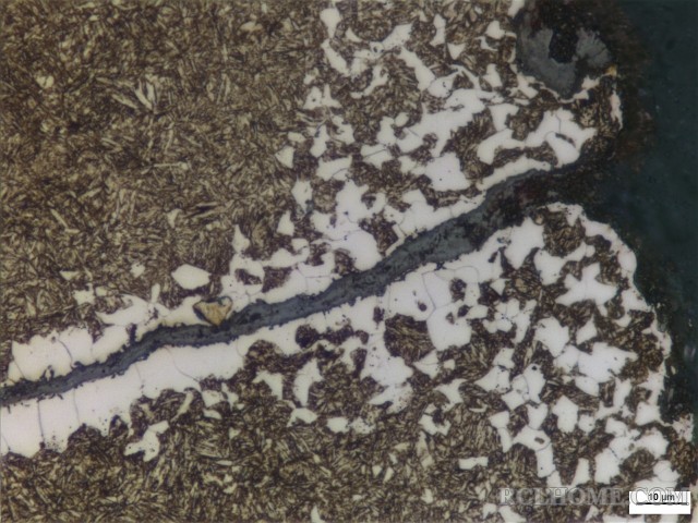

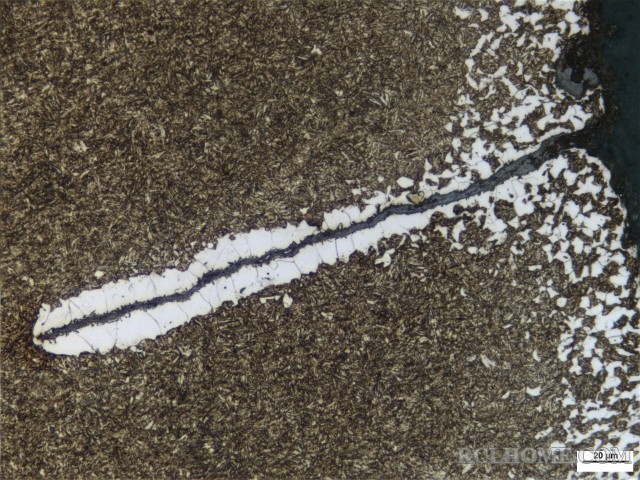

500-1.jpg 1000-1~4.jpg 1000~4.jpg 这个很明显是淬火前就有的裂纹,但是我想问,为什么边缘是半脱,而里面靠裂纹的却是全脱了?以前我就想问,有时候会发现全脱碳相邻的组织却一点都不贫碳,这是为什么了?脱得那么测底,分的也那么清楚(我是觉得至少像渗碳一样过渡一下嘛,连过渡都没有)

看裂纹脱碳图片,热处理前裂纹内部就先脱碳了,这次热处理后产品脱碳,致使内部雪上加霜!
发表于 2014-1-16 09:33:15 | 显示全部楼层
我瞎猜猜的:
第一,这个裂纹很细,进到这个裂纹里的空气出不来,没有一个气体流动过程;
第二,金相上还是根据铁素体和马氏体的差异来判断脱碳严重程度,忽略了冷却问题,这个裂纹里冷却的时候,介质也对流不起来啊,容易得到更多的铁素体吧。
  发表于 2014-1-16 13:10
发表于 2014-1-16 15:43:30 | 显示全部楼层
残阳给个解释,按没有锻造工序来解释
1、这个不是裂纹,是折叠。
2、折叠,是热变形时形成的。
a、变形前的加热,由于无保护气氛,造成表面有一层全脱碳;
b、在塑性变形时(热轧),表面带着一层氧化皮一起被折叠到钢材内部。
c、形成内部有全脱碳,热轧时可能由于加热温度或加热方式的原因(机理不详),只形成全脱碳,而无半脱碳。
d、热轧后,在精整或继续拉拔过程中,原来表面的全脱碳层连同氧化皮一起,被除掉。
e、热轧后的某次热处理,退火之类,造成一部分脱碳,折叠靠近表面的地方形成部分半脱碳,而更深的区域,由于折叠紧密,无碳原子扩散通道,不再变化。
以上。

我也认为是氧化物在缝隙里,只是不太懂为什么全脱碳,但是有没有半脱碳。

发表于 2019-5-7 11:16:03 | 显示全部楼层
严格意义上脱碳与氧化是同时存在的,就看谁的速度快。这几张图当然说明脱碳速度快,原因就要往脱碳速度大于氧化速度的工况去考虑;其次,这个我肯定得告诉你不是折叠,而且就是原始坯料上的裂纹,因为你看看原奥氏体晶界是不是有晶粒粗大现象;最后,裂纹根部存在明显的氧化铁皮,建议组做份分析,个人猜测为氧化亚铁。还有一个现象,裂纹有没有沿晶现象,图上确实不好说。
