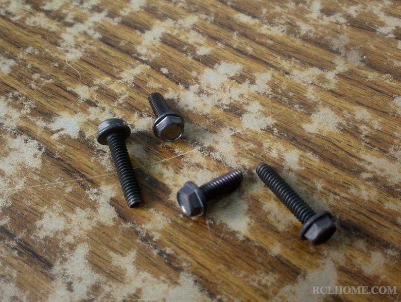

如图,TTT8X19.1和13.2 两种规格的螺丝,材料为SWCH18A,渗碳处理。表面硬度要求HV0.3(450~650)实际为525~535,心部(大约1/2小径处)硬度要求为250~380,实际310~330,扭矩要求大于5.42,实际为4.5~5.5N.M 。这个扭矩值有点怪, 按照经验表面和心部硬度都正常,扭矩至少要在6.5以上,竟然这么低。分析一下是什么原因造成的???

发表于 2014-1-17 12:23:51 | 显示全部楼层
建议镶嵌看看扭力不足的螺栓

发表于 2014-1-17 12:39:21 | 显示全部楼层
不知道是否可以发张扭断的螺栓看看

发表于 2014-1-17 13:54:06 | 显示全部楼层
这种螺比好像是空调机上的,用1018的材质扭力达不到,一般都用1022材质了!

发表于 2014-1-17 16:47:19 | 显示全部楼层
也有可能是硬度分布不均匀
发表于 2014-1-17 18:52:14 | 显示全部楼层
补碳是不是过了

发表于 2014-1-17 23:03:05 | 显示全部楼层
1022与1018差不多。主要是层深与芯部组织问题。建议用扭力不够的做个金相。

发表于 2014-2-3 23:55:37 | 显示全部楼层
渗碳层是多少呢?浅了影响扭力大小。
发表于 2014-2-4 11:46:30 | 显示全部楼层
扭矩不够主要还是和心部组织和强度有关,看下金相吧,M8的螺栓,可能需要从提高冷速方面着手,降低心部铁素体量会有助于提高扭矩。

 楼主| 发表于 2014-2-8 12:35:14 | 显示全部楼层
aaron01 发表于 2014-2-4 11:46
扭矩不够主要还是和心部组织和强度有关,看下金相吧,M8的螺栓,可能需要从提高冷速方面着手,降低心部铁素 ...
TTT8是英制单位,相当于M4左右。此螺栓是三棱螺栓,听说就这个规格的螺栓扭矩一直低,其它ST4.0的钉一直很好。

发表于 2014-12-13 13:50:20 | 显示全部楼层
是的,本来都用1022或1035的,楼主偷料了
