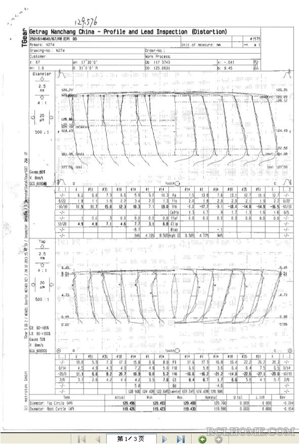

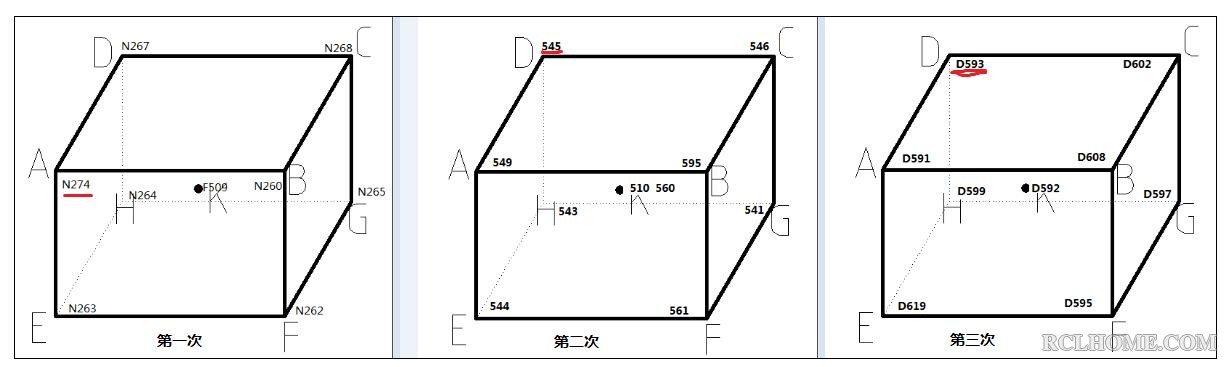

机加工跟踪了三轮九点热处理变形试验,说是有两个点(红色标示)的齿向超差,然后怀疑热处理炉子或工艺有问题?
大家讨论一下或指教一下.这个位置的差异性在哪导致齿向超差?
连续炉,零件进炉,此两点位置异常.

数字代表什么意思?

数字代表什么意思?
零件钢印号,编号.便于热前热后跟踪.

炉门在哪个方向啊?

 楼主| 发表于 2014-1-22 14:35:56 | 显示全部楼层
Adam 发表于 2014-1-22 14:32
炉门在哪个方向啊?
AD先进先出!连续炉走一圈,前后贯通.

如果一直这位置有问题,
那就要看看出炉是不是有问题,炉门,拉出过程

是膨胀量小了,估计是温度降的有点多了,
不知道金相上有何差异
说说是哪个零件,我看我能否认识!

并没有剖切零件检测金相.
哪个地方的温度降多了?淬火结束后出油槽了还需要考虑吗?还是降温室到淬火槽?这个区域基本是密闭的.

关注零件淬火之前的1分钟时间。

从降温区转移至淬火槽只有10多20几秒.时间可从操作台上看到.动作在密闭空间,看不到.

左上角的这个点与其它点差别是有的.WHY?
不能理解的是驱动面有点"不合群"---离其它点远了点,而从动面却是离散度也是很大!
