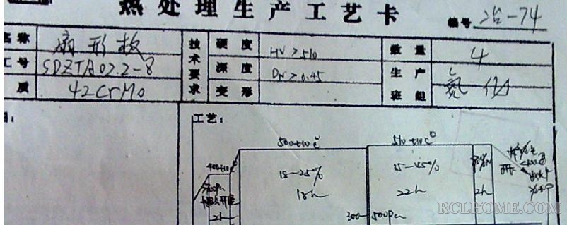

早期《热处理工艺卡》的签发是由人工填写并手绘工艺曲线生成的。
《工艺卡的签发和回收登记记录》也是由人工填写的
工艺卡的签发和回收登记记录
工艺卡的签发和回收登记记录
人工手绘曲线并编制一张工艺卡也要耗费较多的时间,另外人工填写的《工艺卡的签发和回收登记记录》
也不利于将来的查询。

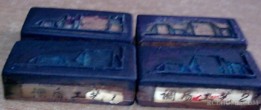

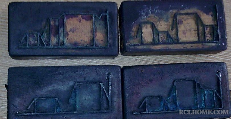

后来一位老工人想了个法子
图章
图章
刻制了几个曲线图章
图章
图章
这样就可以在需要编制工艺卡时使用和工艺相匹配的曲线来编制工艺(在一定程度上提高了工艺编制的速度)
图章(曲线)
图章(曲线)

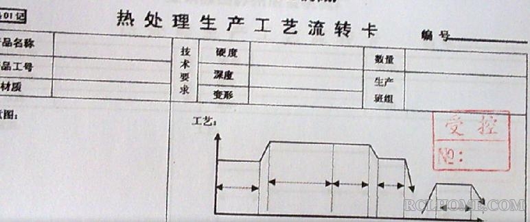

再后来 《热处理工艺卡》的曲线发展到了利于电脑进行套印的阶段(工艺卡中数据还是由人工填写)

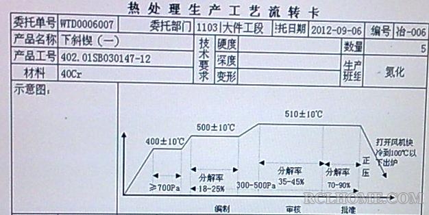

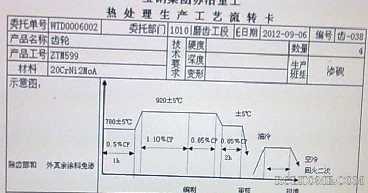

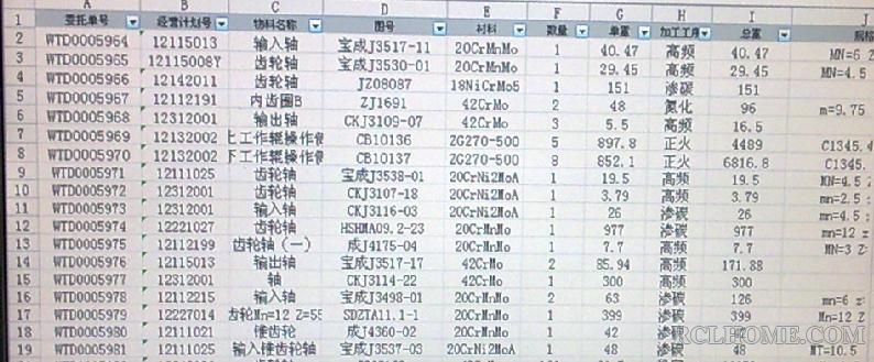

现在的《热处理工艺卡》 发展到了利于计算机系统直接打印的阶段
《工艺卡的签发和回收登记记录》 也可以在计算机系统中直接导出

曲线图章的方法不错!
发表于 2013-2-25 08:34:13 | 显示全部楼层
曲线图章在现电脑普及阶段,对于单件小批量及多品种的大批量仍是一种快速下发一次性工艺卡的好方法。

上个世纪90年代,刚毕业那会,在第一个工作单位,热处理工艺卡片都是记叙文似得,手写,第一条做什么,第N条做什么,一个工艺有时好几页纸,做好之后师傅校对,领导审核,最后底图室出蓝图,质量部、工艺科、车间各发一份。到了21世纪,引进了CAPP软件,有些参数可以根据条件自动生成。后来到了SXXX,完全没有工艺卡片,一张EXCEL表记录了各种零件的技术要求,主要热处理参数,真正花功夫的是作业指导书,要求做到办公室女文员看了作业指导书都会操作热处理,俗称“傻瓜式”,主要的渗碳、氮化工艺储存在爱协林上位机。

好久没有见过这种带曲线图的热处理工艺卡了.同tom汤姆一样,现在工艺也是EXCEL表格了,储存在爱协林操作台及上位机上,操作员只需知道调用1#工艺,2#工艺.....就可以了.把这个EXCEL打印出来只是方便他们查对,教育培训用.
工艺卡则是AUTOCAD,主要是零件图,工装图,检验标准,工艺只用程序号工艺号表示.
另外还有控制计划和FMEA文件.前期也是EXCEL表格,现已导入软件编写.
QPS卡则相当于操作说明书.还有操作规程,设备保养,设备点检表.生产记录,交接班记录.车间要做的工作还是挺多的.
生产过程流转卡则由SAP系统导出.

那几个图章上次清理办公室的时候差点被丢掉,后来还是我要求把那几个图章保留下来(有纪念意义),如果哪天 建立了热处理博物馆,可以把这几个文物捐出去。
 楼主| 发表于 2013-2-25 22:40:51 | 显示全部楼层
不知道各位注意了没有 那曲线图章上的图形是(铜丝)镶嵌工艺哦。
