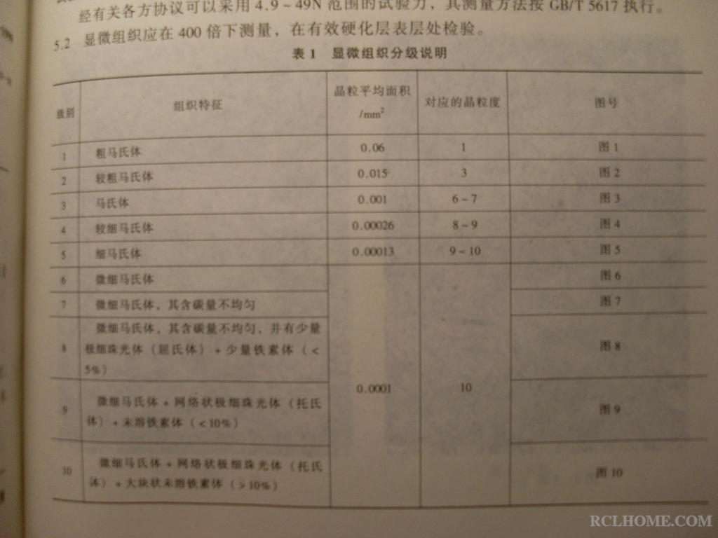

发表于 2013-3-25 20:09:33 | 显示全部楼层
可苦味酸腐蚀法,另外见马氏体级别与晶粒度对照说明(具体见JB/T9204标准编制说明)。

 楼主| 发表于 2013-3-25 20:16:51 | 显示全部楼层

发表于 2013-3-25 20:23:26 | 显示全部楼层
随风飘飘 发表于 2013-3-25 20:16
能否上传一下标准,谢谢!
只能拍照片了,凑合看看

发表于 2013-4-5 09:39:51 | 显示全部楼层
随风飘飘 发表于 2013-4-5 07:36
感应淬火产品,硬化层的M晶粒度级别。
残阳的理解是,这里说的晶粒度还是指奥氏体晶粒度,并不是M晶粒度。
显微组织分级说明,只是说我这样讲马氏体分级的依据是什么,因为他们对应的晶粒度之间的级别关系。
残阳很久以前起草的一份企业标准,大概也是这个意思。将马氏体分级,然后每个级别旁边写上对应的奥氏体晶粒度级别。
