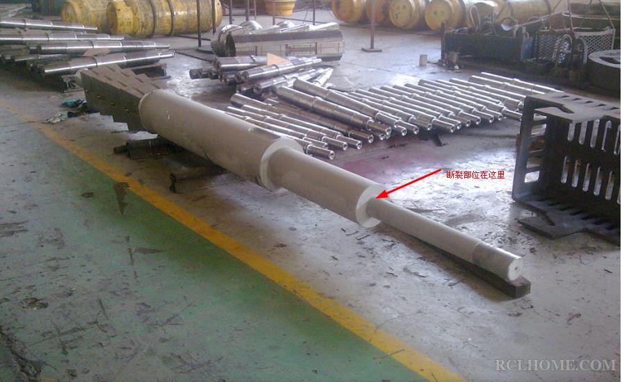

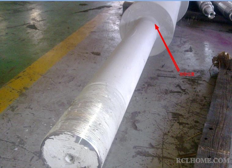

棱锥轴尾部小轴段发生断裂
发表于 2013-7-23 19:36:45 | 显示全部楼层 |阅读模式

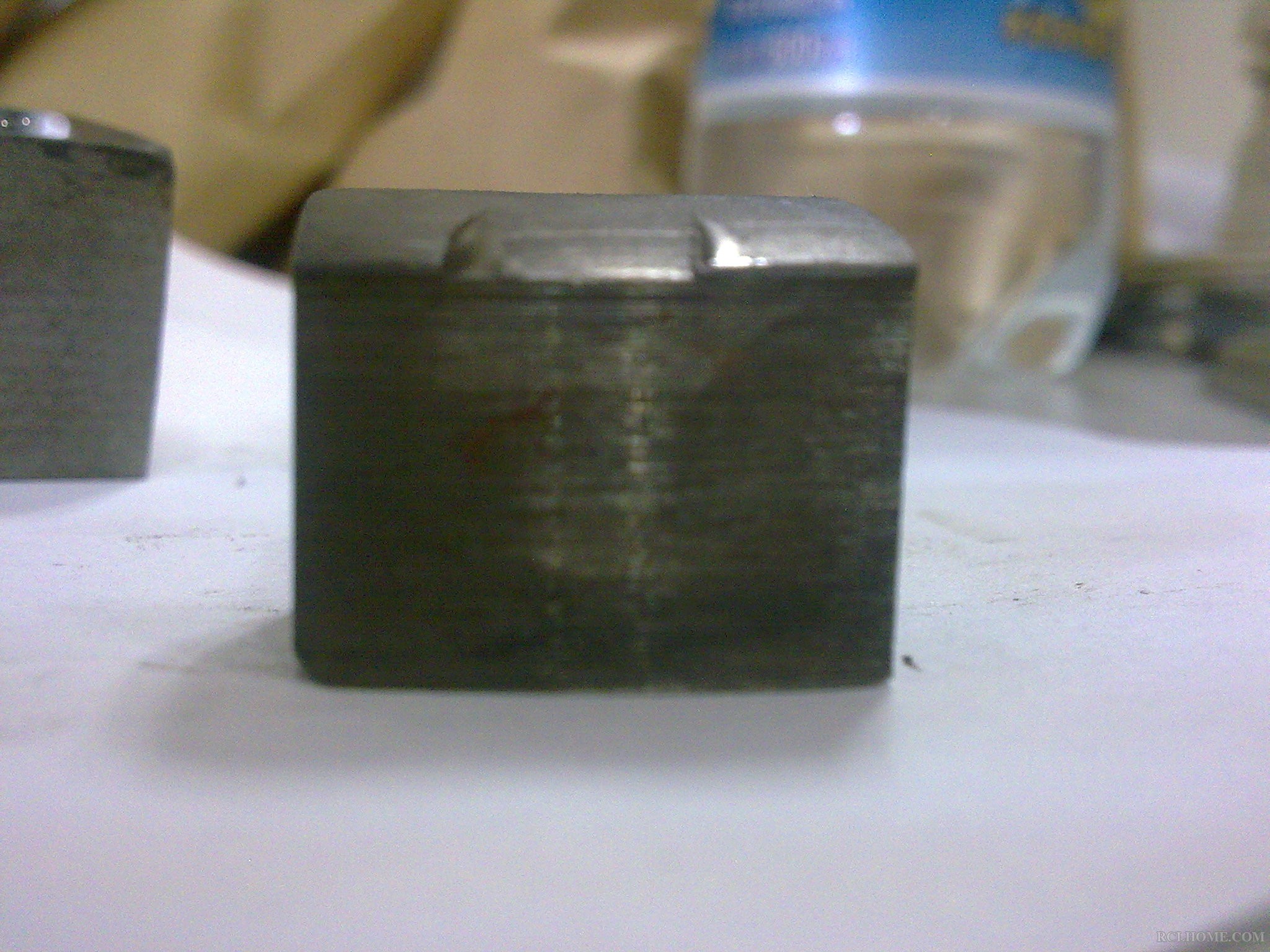

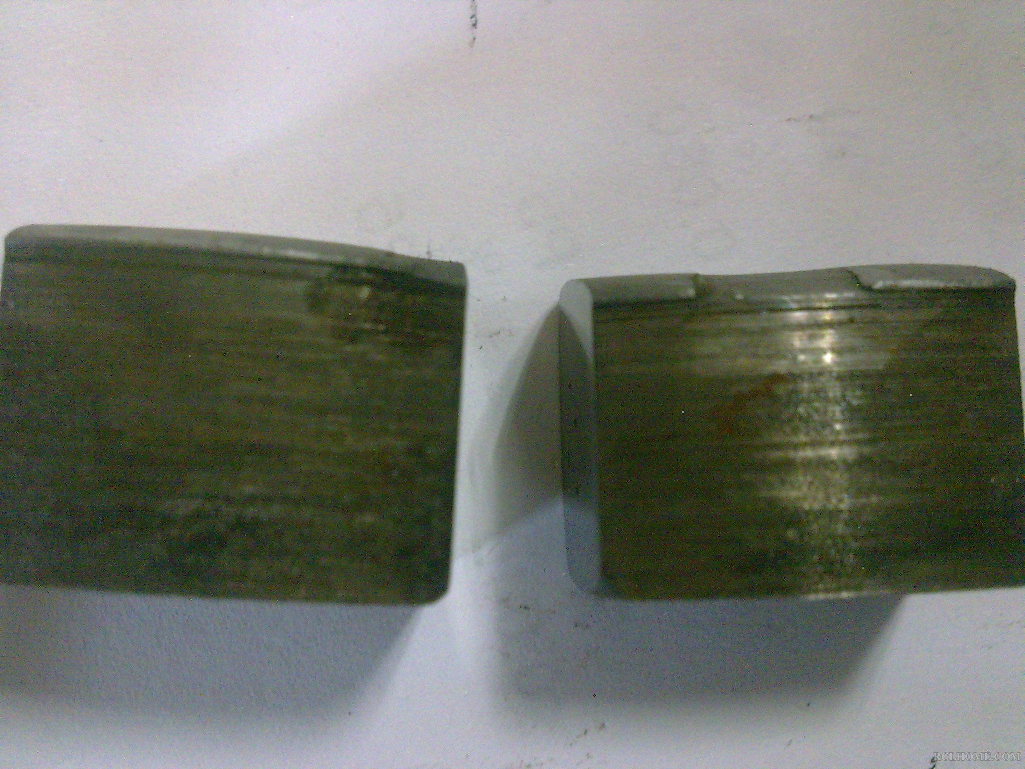

断裂的小轴端部分横截面
断裂的小轴端部分横截面
材料42CrMo 调质后气体氮化。

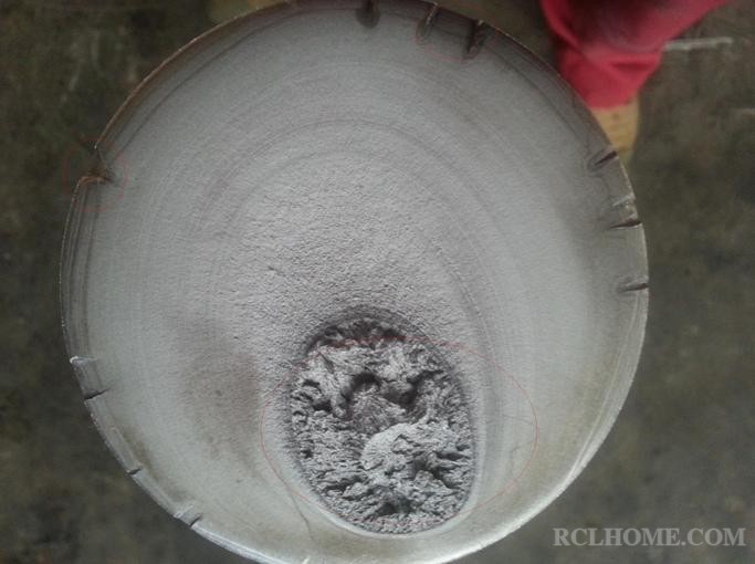

断裂的大轴端部分横截面
断裂的大轴端部分横截面

发表于 2013-7-23 23:18:12 | 显示全部楼层
氮化前已经有裂纹了吧?断裂口的外沿台阶根部有被氮化到的痕迹

发表于 2013-7-23 23:20:28 | 显示全部楼层
你们淬火是不是水淬油冷的?我猜是调质裂纹,材料心部异常外观不足以引起氮化后断裂

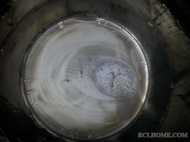

发表于 2013-7-24 09:25:01 | 显示全部楼层
因图片观察有局限。
请老龚将后二张图片的开裂情况说明一下。看起来两个方向都有裂纹。

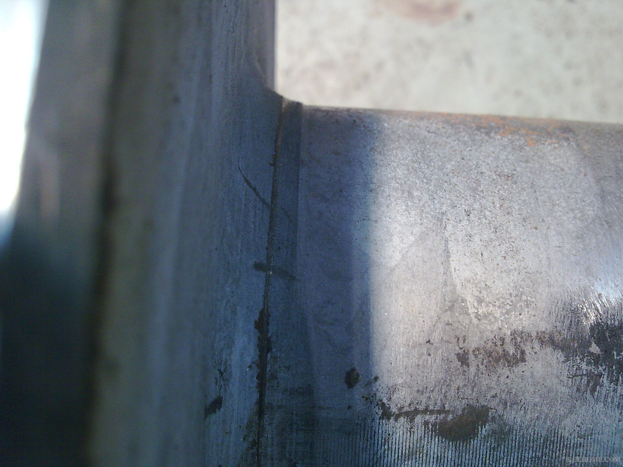

发表于 2013-7-24 10:11:33 | 显示全部楼层

 楼主| 发表于 2013-7-24 21:05:55 | 显示全部楼层
吉祥如意 发表于 2013-7-24 09:25
因图片观察有局限。
请老龚将后二张图片的开裂情况说明一下。看起来两个方向都有裂纹。 ...
手上只有这两张图片。
这个零件查询加工记录后发现、是2010年至2011年制造的(外协成品)、它的热处理状态一无所知。
只能这么说,棱锥轴尾部小轴段在工作时主要受轴向应力作用。

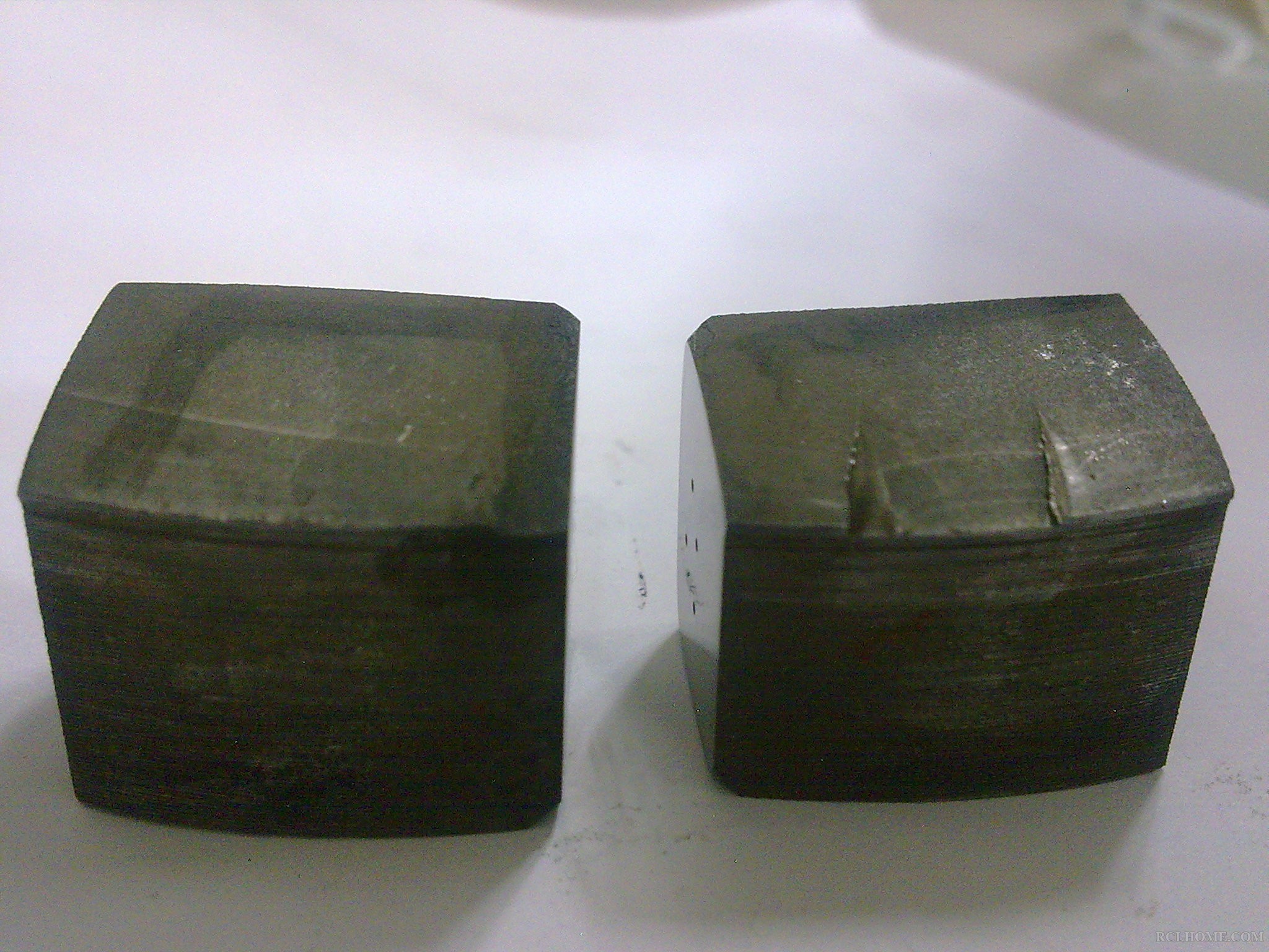

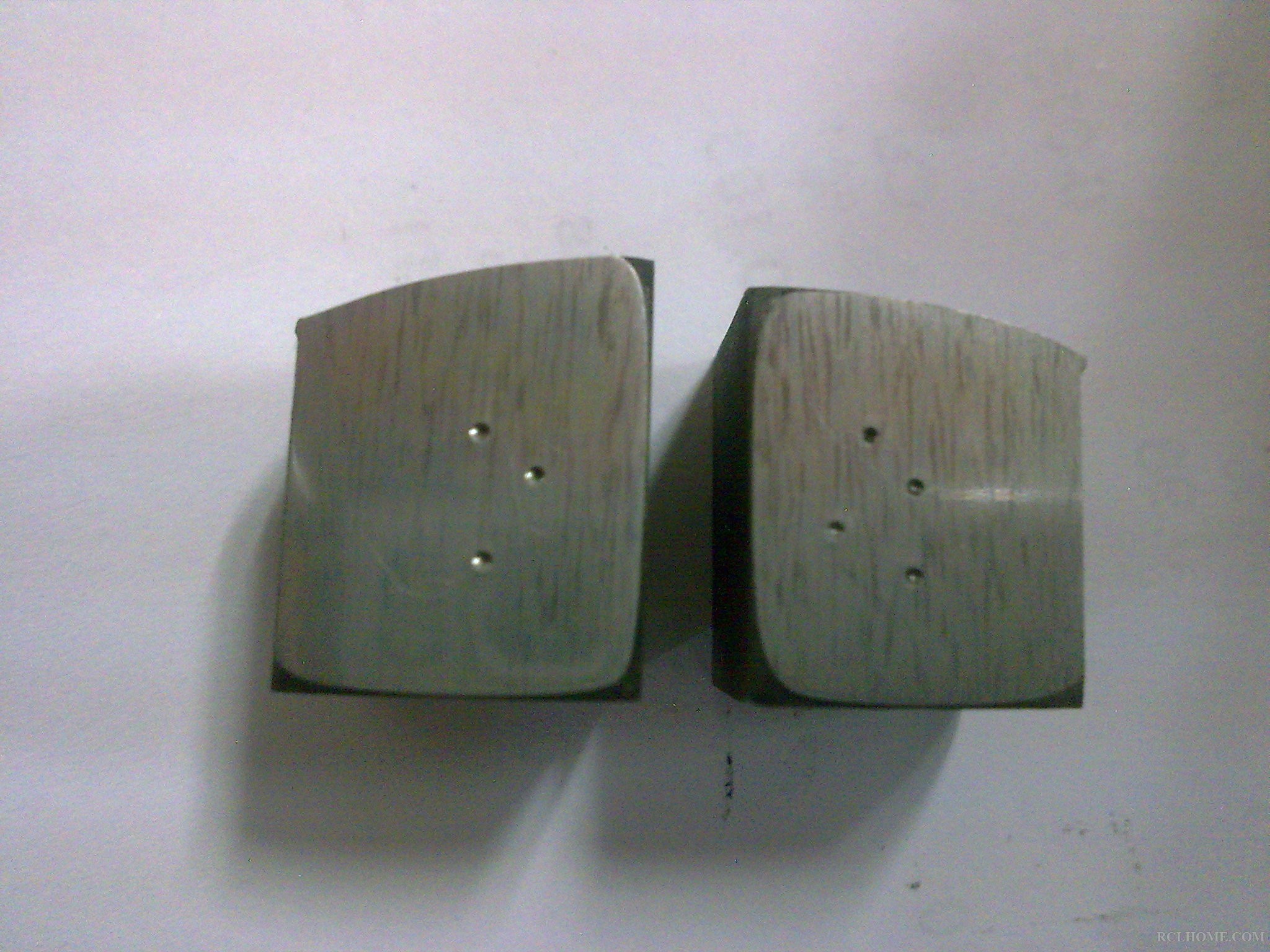

 楼主| 发表于 2013-7-24 21:10:17 | 显示全部楼层
因图片观察有局限。

发表于 2013-7-24 21:12:29 | 显示全部楼层
典型的疲劳断裂,可以做样本了。
 楼主| 发表于 2013-7-24 21:16:34 | 显示全部楼层
离别钩 发表于 2013-7-24 21:12
典型的疲劳断裂,可以做样本了。
疲劳断裂这个可以肯定,只是不知道是怎么发生的。
为什么表面会出现那种形状?会不会和表面粗糙度有关?

发表于 2013-7-24 21:23:52 | 显示全部楼层
我认为目前的任务是寻找疲劳裂纹源。表面的刀痕、内部的大颗粒夹杂物、微裂纹等等皆有可能成为裂纹源,结合材料的原始组织、断裂韧度加载力条件去寻找、判断。

发表于 2013-7-26 14:41:18 | 显示全部楼层
这么大的轴圆角设计偏小,圆角处磨削难度较大。

 楼主| 发表于 2013-7-26 20:55:42 | 显示全部楼层
shlcy 发表于 2013-7-24 10:11
是否进行过校直?校直对R3处及其它薄弱部位有极大影响
因为断裂的轴是委外加工的,不知道其图纸上规定的工艺是否得到了完全彻底的执行。
所以也不知道是否进行过矫直。
不过这个断裂的轴的裂纹出未见到氮化物的痕迹。是否可以说假设其做过气体氮化处理,那么至少在氮化前是没有裂纹的。

发表于 2013-7-26 21:26:26 | 显示全部楼层
所以也不知道是否进行 ...
据此不能完全得出"氮化前是没有裂纹的"结论。气体氮化不是无孔不入,裂纹也不一定完全开放式的。

发表于 2013-7-26 21:50:21 | 显示全部楼层
圆角部位没有粗糙度和轮廓度要求?
 楼主| 发表于 2013-7-26 21:53:03 | 显示全部楼层
shlcy 发表于 2013-7-26 21:50
圆角部位没有粗糙度和轮廓度要求?
这个以前图纸有要求,但实际可能并没照着做。特别是外协厂家。
现在对粗糙度是做检测的,对轮廓度好像还不怎么重视。

 楼主| 发表于 2013-7-28 00:44:21 | 显示全部楼层
因图片观察有局限。
能不能这样判断:  断裂源处于小轴颈部离大轴端面“此处距离未知mm”左右,位于加工刀痕粗糙处。外圆有大小不等的撕裂台阶,呈现出快速撕裂的形貌、该断裂属于多源性疲劳断裂,裂纹不同面上扩展,扩展到一定尺寸,多条裂纹相遇一起扩展,形成台阶,裂纹扩展到临界尺寸发生瞬断,裂纹扩展初期,扩展速度相对缓慢,断面相对光滑,瞬断区相对粗糙;由于加工粗糙、塑性较低,刀痕底部呈不规则尖角,应力集中较大。在使用过程中的交变应力作用下,易在刀痕处萌生微裂纹并扩展至断。
发表于 2013-7-30 11:53:41 | 显示全部楼层
cnszgong 发表于 2013-7-28 00:44
能不能这样判断:  断裂源处于小轴颈部离大轴端面“此处距离未知mm”左右,位于加工刀痕粗糙处。外圆有大 ...
多源疲劳开裂。应力较小、高应力集中。
问题是外圆处的那些不规则的裂口是哪里来的?从疲劳线断续情况看,貌似是先疲劳然后裂口继续往里裂,把疲劳线给分成了各段。当裂口尖端钝化后,不再往里扩展,疲劳线便保存为整圈了。
缺口开始时应该是轴向的单个缺陷,不过一圈上有好几个这样的缺口,成了疲劳源。
