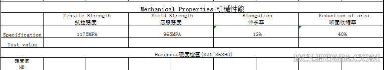

请教一下40Cr  φ60的锻钢180长热处理后能不能达到这个性能要求?并且表面硬度不能超过363HB。哪位前辈能出个工艺。在线等解答
性能要求
性能要求

盐水淬火盐水冷却?不会裂吗?我查了一下1175MP抗拉硬度要求就要350HB了。
满足以上的要求您有什么建议普通调制能满足的材料吗?

有这样的限制条件,是比较困难的。抗拉达到了,屈服往往不够。
