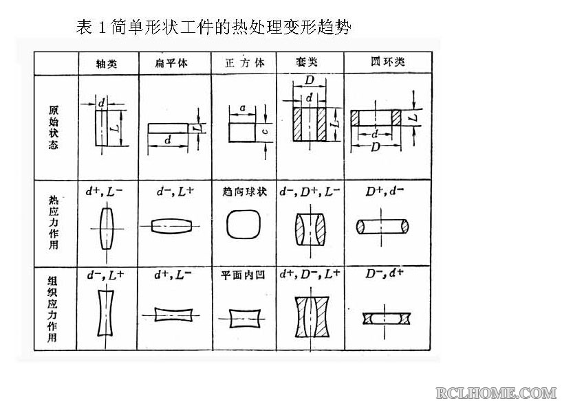

工件在冷却介质中的变形规律
冷油冷却:内孔收缩
热油冷却:内孔收缩减小
碱浴含水少(<3%):内孔胀大
碱浴含水多(>3%):内孔缩小
碱浴温度过高(>180℃):型腔胀大
碱浴温度过低(<180℃):型腔缩小
在碱浴中停留时间长:型腔趋向胀大
在碱浴中停留时间短:型腔趋向缩小
硝盐分级温度低:内孔缩小
硝盐分级温度高:内孔胀大

我也加几点关于:1)轴类基本变形规律热应力使零件长度缩短,直径胀大,中间凸起;组织应力使长度伸长,直径缩小中间凹进;体积效应使零件直径和                               长度同时增加或缩小。
                2)套类零件的变形规律:热应力使内孔缩小,外径微胀或微缩,高度缩短;组织应力与热应力相反;体积效应引起的变形使内径或外径                                 同时增大或缩短,发生马氏体转变时比体积增大。

10#铁匠的图片,就是理论概念了。
发表于 2013-6-5 09:17:29 | 显示全部楼层
随风飘飘 发表于 2013-6-5 09:16
10#铁匠的图片,就是理论概念了。
一般性的讲解而已。请注意工件的形状和尺寸。
