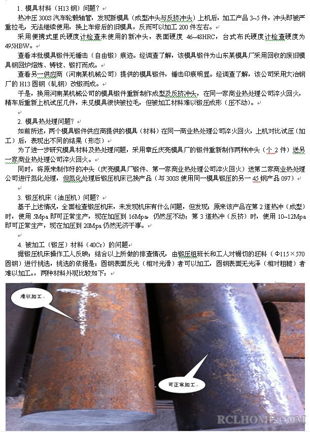

发表于 2014-8-18 13:46:39 | 显示全部楼层 |阅读模式

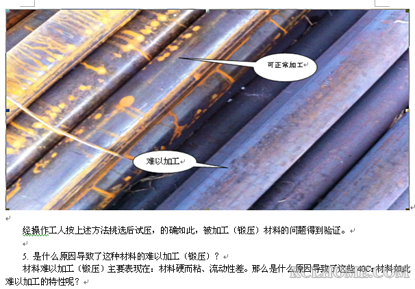

          如题:请看附件(截图)。相关链接http://www.rclhome.net/forum.php?mod=viewthread&tid=12960&fromuid=8

发表于 2014-8-20 10:02:57 | 显示全部楼层
这个案例绝对经典,通过多方面验证,最终找到问题的根源了。原材料的供货状态是什么,还可以检验这两种不同形态的原材料的硬度差异情况。
办法总比问题多,老老实实作人,踏踏实实做事。
签到天数: 259 天
7970
7970
发表于 2014-8-20 10:19:35 | 显示全部楼层
         这是典型的材料问题!
         1. 两家模具钢料(锻件)的比较,说明了回炉钢熔炼铸锭、锻打后的质量远不及正规钢厂的轧制圆钢改锻;
         2. 被加工材料的问题

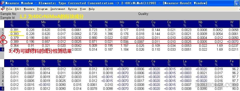

异常的40Cr材料,分析结果是,硬度大致在195-200HV范围。
化学成分基本没有问题,符合要求

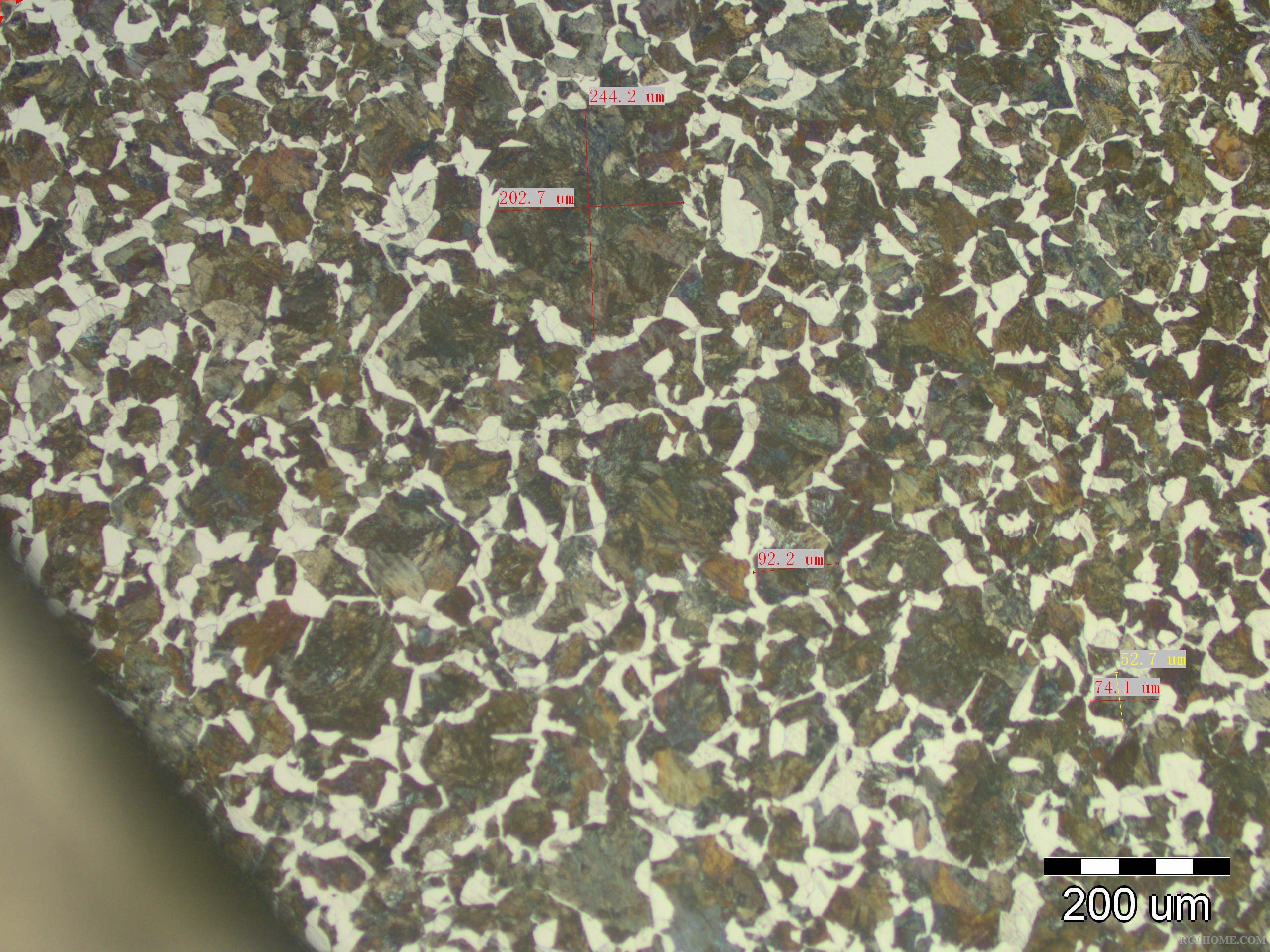

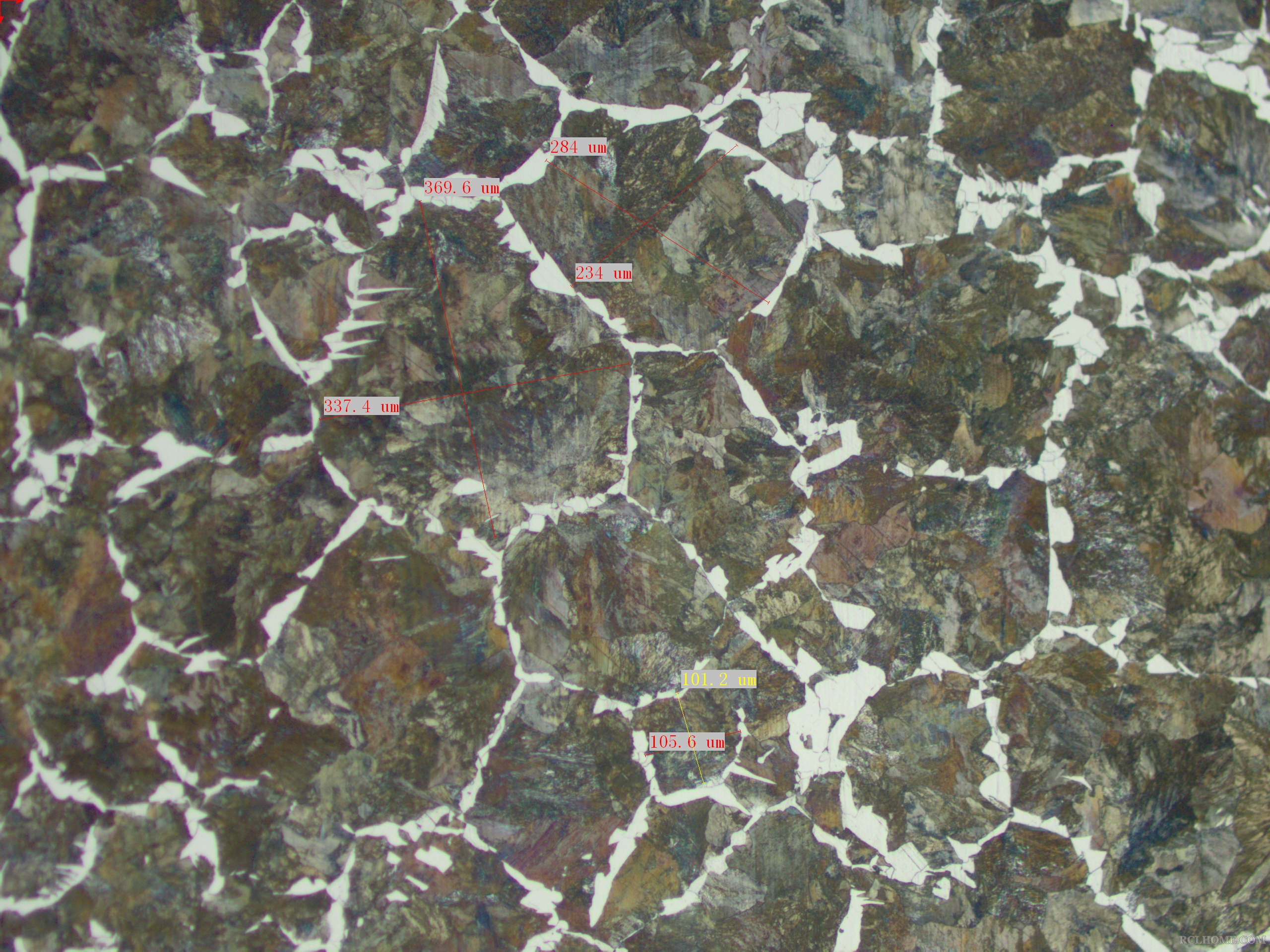

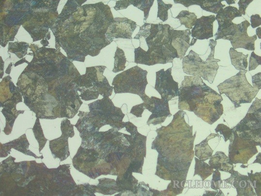

发表于 2014-8-27 14:01:17 | 显示全部楼层
40Cr原材料组织情况,
发表于 2014-8-27 14:12:19 | 显示全部楼层
晶粒大小有2级的,也有5级的,大多数在3-4级,有混晶现象。
我认为成分没有问题,问题可能出在粗晶和混晶上了。
    在一定体积的晶体内,晶粒的数目越多,晶界就越多,晶粒就越细,并且不同位向的晶粒也越多,因而塑性变形抗力也越大,换句话说,强度越高。
    细晶粒的多晶体不仅强度较高,而且塑性和韧性也较好。因为晶粒越细,在同样变形条件下,变形量可分散在更多的晶粒内进行,使各晶粒的变形比较均匀,而不致过分集中在少数晶粒上,使其变形严重。另一方面,晶粒越细,晶界就越多,越曲折,有利于阻止裂纹的传播,从而在其断裂前能承受较大的塑性变形,吸收较多的功,表现出较好的塑性和韧性。个别大晶粒出现的混晶问题出现的话,少数大晶粒上变形量更严重,对塑性影响更不利。
由于细晶粒金属具有较好的强度、塑性和韧性,故生产中总是尽可能地细化晶粒。按照惯例,最后加一句,个人意见,不足为凭。

 楼主| 发表于 2014-8-27 16:22:22 | 显示全部楼层
我认为成分没有问题,问题可能出在粗晶和混晶上 ...
        这个试样是那个厚的?还是薄的?能否把另一个试样也分析一下?
        另外,那个H13成分和金相可否传上来?

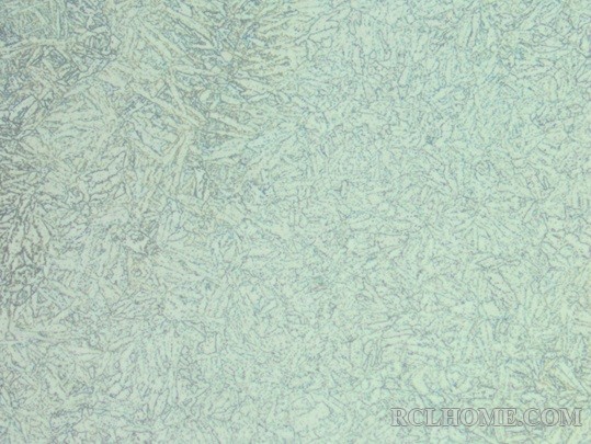

发表于 2014-8-27 16:47:36 | 显示全部楼层
        另外,那个H13成分和金 ...
是做的薄的那个样。
H13的原材料,硬度在210HV左右,似乎球化得不是很理想,也许不是做的球化退火。100X照片:
400X照片
孤鸿踏雪 + 10 感谢上传
发表于 2014-8-28 09:42:32 | 显示全部楼层
40Cr那个厚的样也检了,晶粒更粗。
孤鸿踏雪 + 20 感谢支持!
 楼主| 发表于 2014-8-28 09:59:41 | 显示全部楼层
aaron01 发表于 2014-8-28 09:42
40Cr那个厚的样也检了,晶粒更粗。
           这个厚试样化学成分呢?
           除了购货方提出特殊或具体要求外,原材料的晶粒度和混晶,有没有国家标准或行业标准规定?
发表于 2014-8-28 10:08:24 | 显示全部楼层
孤鸿踏雪 发表于 2014-8-28 09:59
这个厚试样化学成分呢?
           除了购货方提出特殊或具体要求外,原材料的晶粒度和混晶 ...
老孤,你们采购的是退火态的钢材吗?我很怀疑没有做过退火。
你们和钢厂有没有采购协议,或者你们采购有没有注意钢材的交货状态,棒料有的是未热处理状态交货的,有的是退火态交货的。
