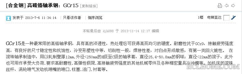

        大家看看这两个截图,搬运工是不是因为否定GCr15不是高铬轴承钢而被禁言?http://www.rclbbs.com/forum.php?mod=viewthread&tid=157305

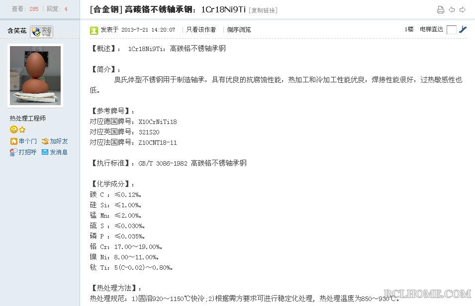

还有这个:1Cr18Ni9Ti也成了高碳铬不锈轴承钢?http://www.rclbbs.com/forum.php?mod=viewthread&tid=157991

不是吧,明明是GCr15啊,铬都15%,还不算高铬吗?

那家伙昨天肯定看到了这个帖子,已经把那个主题修改为“高碳铬轴承钢”了,但内容却没有改

别听搬运工的,15%的含Cr量,高铬轴承钢没跑
1.5%的含Cr量,我也错过一阵子.  发表于 2013-11-16 20:31

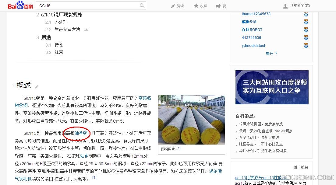

我刚刚去百度了一下,结果百度就是如此,所以内容轻易不敢改也是实情啊!

百度如此,哪敢瞎改啊,哈哈,
感谢你发现错误,我已经把百度的词条修改了,正在提交。估计明天他发现百度修改了也会跟着修改的。

可不止这一个错误哦,"实际就是Cr15。"这句话您怎么看?

是的,我只注意这一个了,我并没有仔细看,实际上这个词条问题还有很多,但是由于不是本人提供的,我也懒的给他做全面修改了。

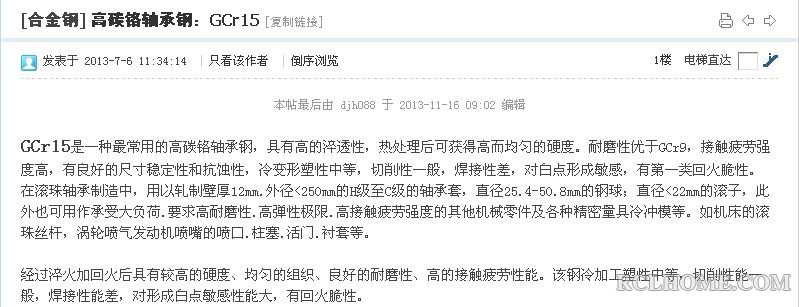

已经看到了。

今天上午又改了

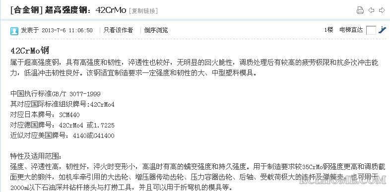

“42CrMo钢属于超高强度钢,具有高强度和韧性”这句话也把人害了!BBS也转载了。

          不学无术,害人害己

我刚刚又去修改了,把“经过淬火加回火后具有较高的硬度……”修改为“经过淬火加低温回火后具有较高的硬度……”看看他们是不是还是同步修改,挺有意思的,嘿嘿……

在那里?请给个链接。我看他们把度娘当成为真娘了。

BBS能够跟着本贴或者百度(热处理之家提供)修改也是件好事,可以避免误导需要学习的会员。证明之家的实力。

周老不在线,我来替你连接http://www.rclbbs.com/forum.php?mod=viewthread&tid=157301

您的链接是BBS,我是以游客身份进入的,不能提出质疑和修改,我百度了一下,并不是百度百科的词条,不知道从哪里来的,只能如此了,我现在不想以用户名进入。

那就行了,放在这里,BBS的人每天都回过来浏览的,我们明天可以再到BBS看看有无改变?

感觉非常奇怪,虽然奥氏体不锈钢和轴承钢我都没有搞过,但是我认为,对于自己毫不熟悉的领域,一定要谨慎,感觉连奥氏体不锈钢防锈机理都没去了解,随随便便不知道从哪里闹出“高碳”的奥氏体不锈钢的笑话。
还有轴承,虽然没有做过,但是至少知道轴承最常见两种类型是低(渗)碳和高碳的,一个渗碳淬火,一个贝氏体等温淬火的吧。

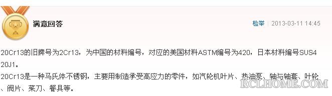

这次是从360问答里面搜的。20Cr13的旧牌号是2Cr13吗?不知道可不可靠{:soso_e113:}

经常在图纸上看到Cr13,是否可以认为是0Cr13?

20Cr13?哪国的牌号呢?{:soso__15699920198228855674_4:}

中国的牌号,是按照GBT 221-2008标准修改的。

20Cr13的含碳量是2%?
我看含碳量是20%,真正的高Cr轴承钢。

2Cr13是2008年前的旧牌号,20Cr13是按照GB/T221-2008标准新制定的。
不锈钢的新标准是2007年的。  发表于 2013-11-17 08:52
