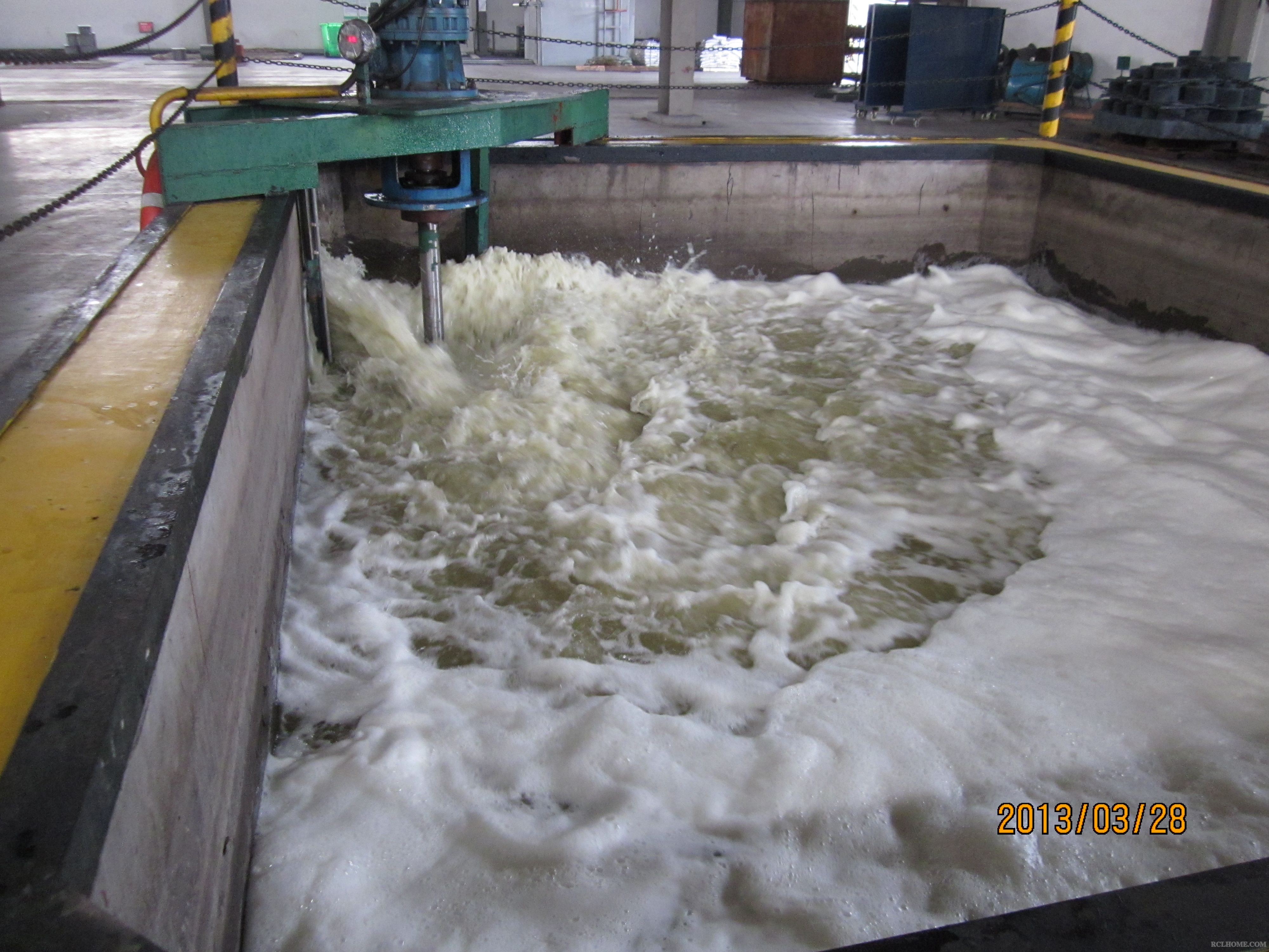

采用水溶性淬火剂KR6480,发现淬火介质出现一层悬浮物,不知道是什么东西,到底是什么?怎么引起的?对淬火工件质量有哪些影响?如何消除,并改进?谢谢

你们搅拌的时候,有这么大的泡沫吗?
发表于 2013-3-28 14:56:51 | 显示全部楼层
upposition 发表于 2013-3-28 14:40
不是,我们不用淬火油
车间里有什么化学品和PAG放在一起看看,是否会出现类似的现象?

其它的化学物质混入的几率很小,一是使用少,二是即使混入也只是很小一部分,不可能会有这么多的悬浮物。
我怀疑是搅拌速度太大,大量空气进去了,pag成分分离
发表于 2013-3-28 15:05:49 | 显示全部楼层
upposition 发表于 2013-3-28 14:56
你们搅拌的时候,有这么大的泡沫吗?
搅拌的时候没有这么大的泡沫,但刚刚淬完火,继续搅拌的时候,泡沫会更多一些。

出现这么多的泡沫,会对淬火工件有什么影响?
近期出现产品质量不稳定,会不会是这个原因引起的

原来的搅拌速度和现在的不一样?

搅拌速度没变,公司08年开始用的,一直没出现这种悬浮物。
正是由于搅拌速度大的原因,加速产生分离,引起悬浮物?

有时泡沫比较多的时候,我们停止搅拌,悬浮的泡沫会慢慢消失,泡沫的颜色是白色的,消失后没有痕迹。
你这个泡沫消失后,上面一层颜色怎么是咖啡色的?

是呀,摸上去还有一点粘性呢。

看图片您的搅拌电机转速回事搅拌叶片较大,造成泡沫多,可以从搅拌上考虑一下?
也可加些消泡剂试试!

确实,我们的搅拌机转速是1445r/min,频率50HZ
搅拌时淬火液都往上涌,
你认为搅拌机应做何改进?

我们的搅拌机按照在淬火槽的底部、05年底用到现在都没出问题。感觉楼主的搅拌机更像是养鱼池里增氧用到那种
感觉楼主的淬火液液面太低了、致使搅拌机在进行搅拌时对淬火液起到了增加氧含量的作用、随着氧含量的增加致使细菌在其内大量繁殖。因此出现了这种状况。
在以后的使用中要注意淬火剂液面和搅拌机搅拌扇叶的相对位置。及时补充液面。使搅拌机更深入淬火剂液面。

介个,应该是菌皮。测下PH值,看如何?

cnszgong 发表于 2013-3-28 17:44
我们的搅拌机按照在淬火槽的底部、05年底用到现在都没出问题。感觉楼主的搅拌机更像是养鱼池里增氧用到那种 ...
恩,有道理。
你们的搅拌机的螺旋桨离液面是多少距离?
发表于 2013-3-28 21:00:10 | 显示全部楼层
upposition 发表于 2013-3-28 20:57
恩,有道理。
你们的搅拌机的螺旋桨离液面是多少距离?
我们的淬火液的搅拌机安装在淬火槽的底部。不会发生露头的事情。
发表于 2013-3-28 21:00:49 | 显示全部楼层
从底部往上搅拌。
发表于 2013-3-28 21:02:40 | 显示全部楼层
上面各位都讲的非常好。我不重复。

哦,改成你们那样看来动作比较大,提高液面是一个办法。会不会还有其他设计不合理,会出现这种情况?
比如档流板,导流板?
发表于 2013-3-28 21:09:33 | 显示全部楼层
比 ...
不知道你们的设计是怎么样的。不过从液面搅拌的情况来看。液面明显太低了。

明天我把设计图找出来,看看该怎么改

提高液面是最省事的方法。当然也可以考虑加长搅拌器轴的长度。

我们的搅拌机是安装在底部的。
发表于 2013-3-30 17:44:52 | 显示全部楼层
所以因为 发表于 2013-3-30 16:05
我们的搅拌机是安装在底部的。
应该距底部有一个高度150-200的要求?
发表于 2013-3-30 17:46:19 | 显示全部楼层
对,我们250左右

破坏因素被高温和机械剪切破坏分解,楼主而且是强烈度的机械剪切破坏
增氧只会加剧PAG聚醚的分解。至于你信不信,请听供应商的忽悠

应该采用全密封的 泵送循环搅拌。无大量氧气溶入水中。。
这是收集聚醚类淬火剂化学稳定性问题的解释:
聚醚类、PAG类、淬火剂厂家宣传(只有接触工件表面的极少数发生分解、断链,此部分与零件带出的少量淬火剂一起为淬火时消耗)。只有受到高于200℃以上的高温并在有氧气的条件下才能被氧气分解。
至于你出现这么大量的胶状物质,肯定是PAG聚醚的产物啊。加强维护啊。尽量延迟退休时间。成本啊。

根据图片来看,可能是不溶解的大颗粒物污染,可能是长时间未清理的缘故,建议适时清理一下水槽,将氧化皮等等杂质全部清理掉。

淬火液配方出问题了,才有那种东西出现。
搅拌系统设计不好,有待提高
