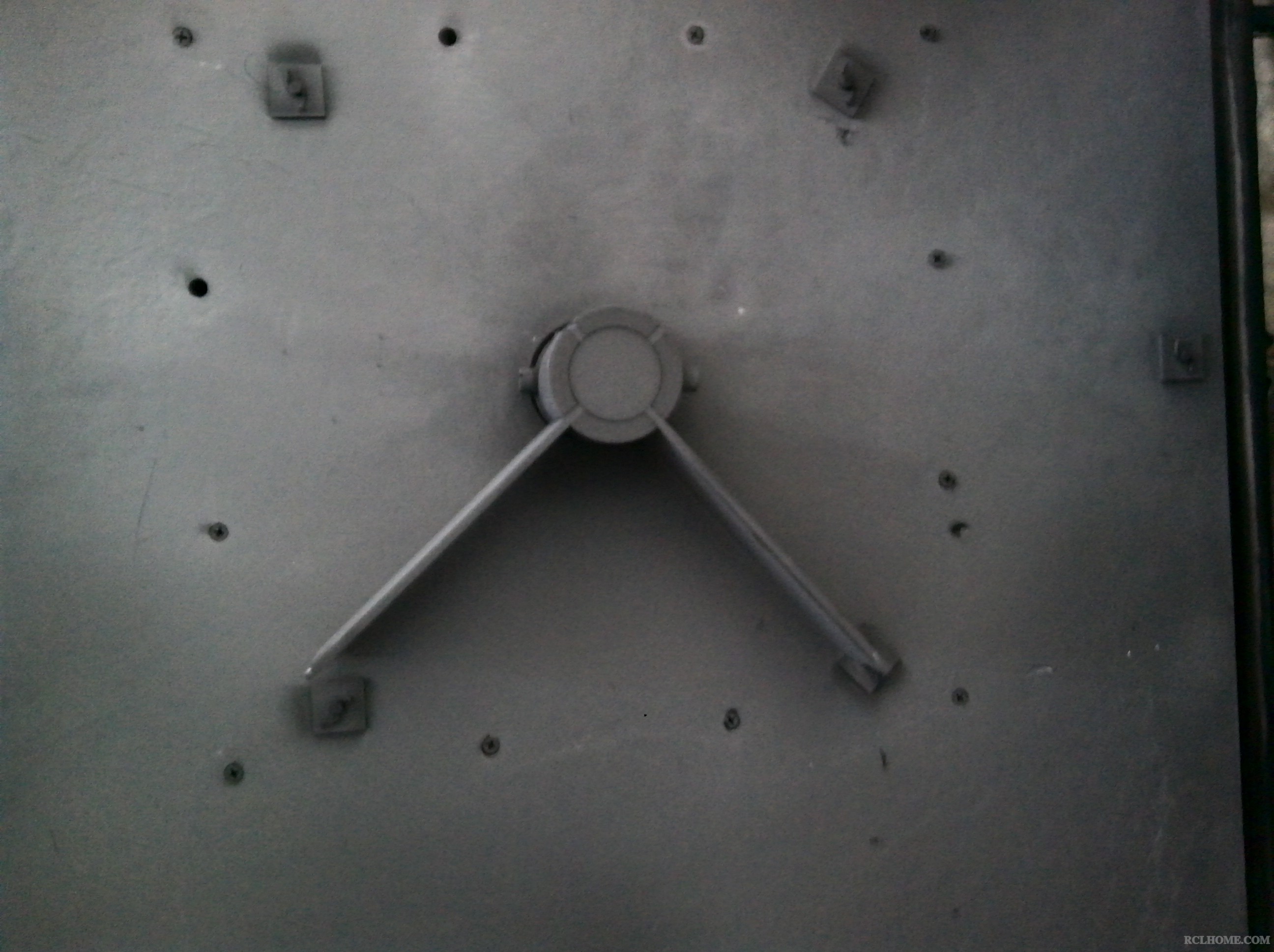

发表于 2013-7-23 15:41:52 | 显示全部楼层
真空渗碳炉的对流风叶坏了,怎样能拿下来,好换新的
发表于 2013-7-23 15:53:41 | 显示全部楼层
看起来有个定位销。除去不行吗?
发表于 2013-7-23 15:54:42 | 显示全部楼层
苏治光 发表于 2013-1-15 19:01
16.机械泵抽气速率低
产生原因:
1) 真空泵渍污染                        排除方法:更换新油
老苏:液压油质量出问题呢?如老化和变质。
签到天数: 122 天
288
1936
1936
发表于 2013-7-23 16:00:26 | 显示全部楼层
吉祥如意 发表于 2013-7-23 15:53
看起来有个定位销。除去不行吗?
两个定位销都拿下来了,用手拿还是拿不下来,因为风叶的材料是CFC的,用力大了还怕碎了,维修人员说用手拿就能拿下来,不知道怎样能拿下来?
CFC强度很高的 ,不要用钳子夹的太狠就不会坏掉的 ,他是碳的纤维,掉下来的东西是一条条的,没那么容易坏的  发表于 2013-7-23 16:25
发表于 2013-7-23 16:05:31 | 显示全部楼层
xiulirong 发表于 2013-7-23 16:00
两个定位销都拿下来了,用手拿还是拿不下来,因为风叶的材料是CFC的,用力大了还怕碎了,维修人员说用手 ...
我不是内行。
应该在顶面吧。应该拆除的都拆除了。还不下来,用点润滑油之类的。估计是粘结了。
风叶应与电机连接,实在不行从上面开始拆。
119
119
发表于 2014-1-9 12:42:19 | 显示全部楼层
ipsen的T2T低压渗碳炉啊,从正面拆不掉的,固定CFC轴的位置在对流电机安装法兰座下面。
断叶片这种故障你只要拿掉前面的石墨盖,把叶片拿出来更换就行,不要没事去拆CFC轴,拆多了会松的。
