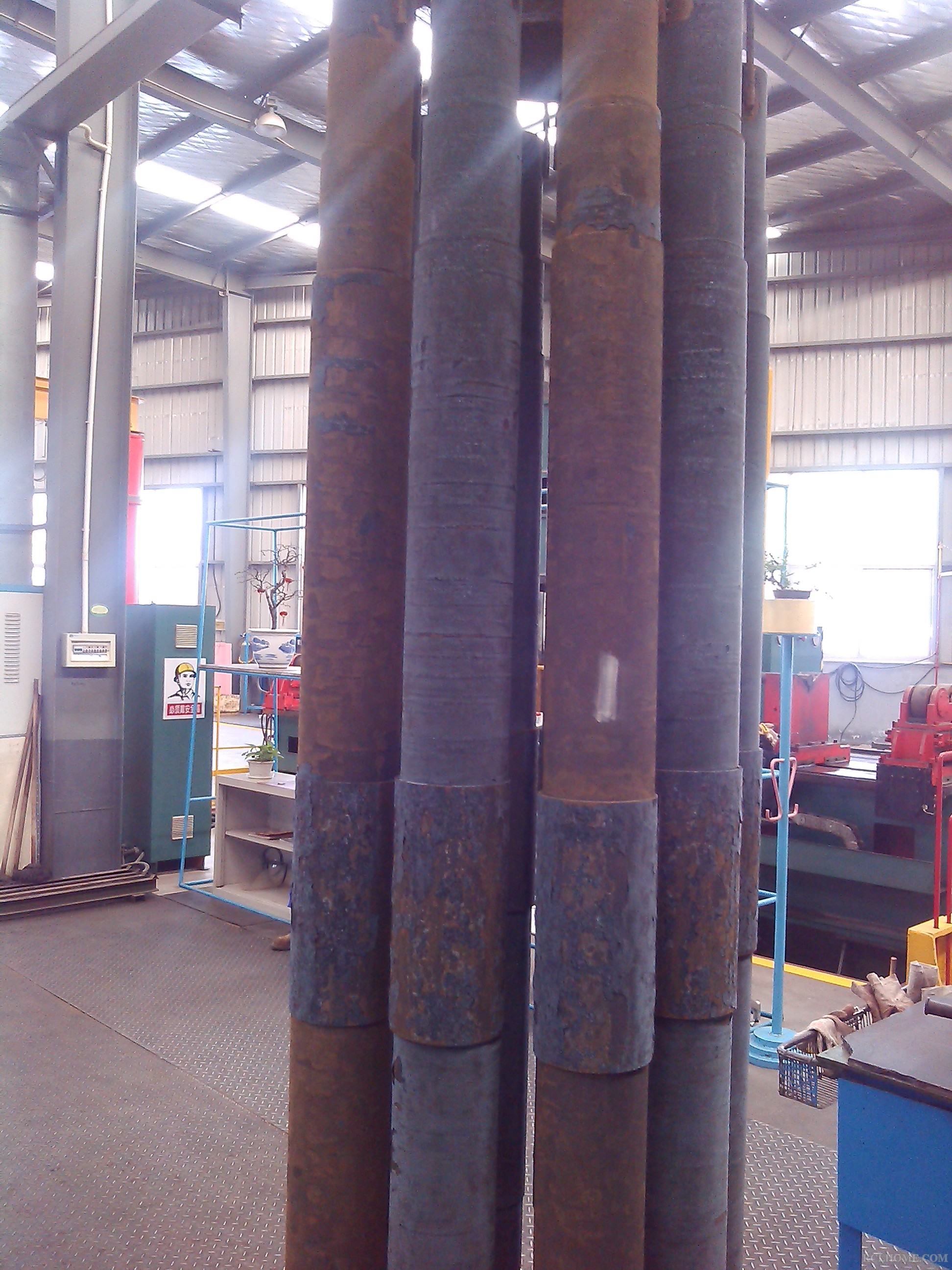

45钢共10根轴,同炉加热冷却,淬火后打硬度,其中2根硬(同一型号,52HRC),8根不硬(另一型号,30HRC),什么原因?

两根硬的硬度是比较均匀的。
从外表看,两根硬的是黄色,八根不硬的是灰色的。

发表于 2014-4-17 10:54:03 | 显示全部楼层
看你淬硬的零件,表面是黄锈,应该是淬火时铁和水的氧化反应造成的,说明淬火前零件表面没有被氧化皮所覆盖。另外8根正相反。

实际上另外两根硬的氧化皮基本看不到(黄色的),八根不硬的氧化皮很明显(灰色的),只是不知道为什么会这样?

吉祥如意 发表于 2014-4-17 11:04
软的氧化皮没爆开。冷却差了。
同时冷却的,为什么有好有差?软的氧化皮确实没爆开,想知道原因。
从图片上可以看出2根硬的中间有1根不硬的,然后其他一起的也是不硬的。

一根一根的淬,不行吗?
这个有点夸张啊,
基本说是没人这么做的
问题也不是在这里

hongqk 发表于 2014-4-17 12:17
不知与摆放位置有没有关系。
从图片上可以看出,2根硬的中间有1根不硬的,摆放位置有什么关系?
