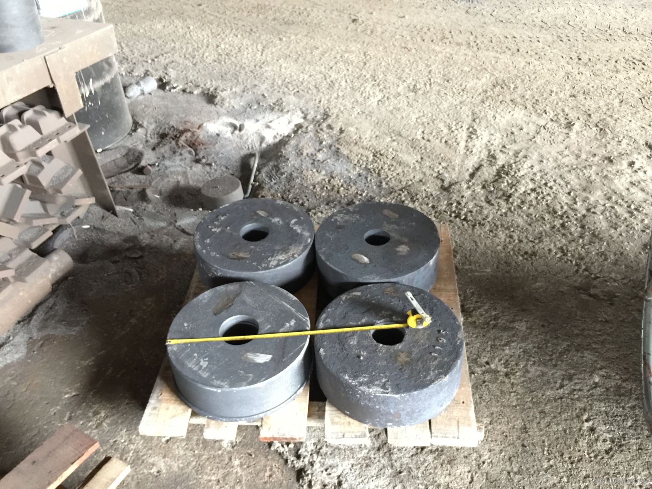

大家好,用于铸造齿轮胚的35CrMo 经过调质处理后。 其中一个经过加工的齿轮胚硬度与其他的差距很大。
我们的理想硬度是200hb 左右。 只有1个经过加工后的才达标。 其他的都不达标。
淬火工艺: 保温温度 950'c x 4小时 空淬
回火工艺: 保温温度 550‘c x 7小时 水淬
请各位大大帮忙给点意见。到底怎么的一个工艺适合未加工的这种材料。
请问加工后的材料为何比没加工的来的准 ( 根据老孤的以前指导的资料进行硬度计算和工艺设计)。

这材料干过调质的大件,870油淬,580回火,硬度在320hb左右,供你参考下!

主要是,320hb 硬度非常难加工。 我们目标是200hb++

你这个工艺有点看不懂,首先是35CrMo空冷应该是正火,正火后硬度应该不会超过HB200,后面的那个550回火再水淬的作用是什么呢?去应力?好像温度又有点高啊。

其实为何我们在这个温度空淬的原因源自于,我们没有油淬设备,使用水淬的话以前做过实验,发现很多次都有开裂现象。

老孤,这个200hb 硬度是经过热处理的需求。
其实我们之前使用低温回火发现硬度300++ hb。
导致无法加工。
另外,由于我们没有油淬设备。 要是选择800多度的水淬方法进行淬火,我怕产品会开裂。
至于回火的时候选择水冷是为了避免回火脆性(这个是以前看论学的)。
老孤,你有什么建议?

是的, 但是硬度偏低了。
估计不是回火不够,反而是应该回火高了??

不好意思, 其实我的意思是硬度偏低了。
只有140hb 左右

纠结几天,我发现了这个不是淬火工艺,而是调质。
据上面水友说的正火硬度大概在200左右。 然后高回硬度更加不会高。
问题是,我们之前使用960‘c X 3小时 空淬 之后 200’c x 5 小时回火硬度300++
硬度太高不能加工才使用上面那个很别扭的调质工艺。 硬度却只有140++ hb 而已。

           42CrMo选择880℃淬火,又是淬水,开裂是必然的,不开裂才是偶然的撞大运!
           没有油槽,可以选择PAG淬火

楼主主要目的是降硬度,方便后续机加工吗?如果是,铸坯采用正火+高温回火应该可以达到200HB吧!只不过楼主的回火温度偏低,可采用680~720℃回火,时间根据铸坯尺寸和装炉量自行控制吧

这个温度回火,硬度岂不是更加低? 我现在的硬度低了。 我的目标是200 左右

有组织图片吗?或加快空冷时的冷却速度,强风或雾冷

这个铸钢件,如果仅仅为了保证后续机加工工艺性能,正常的正火就可以了。
不好加工,不单纯是硬度问题,组织不好(比如正火后组织中存在我们不希望出现的粒状贝氏体组织)一样不好加工。
