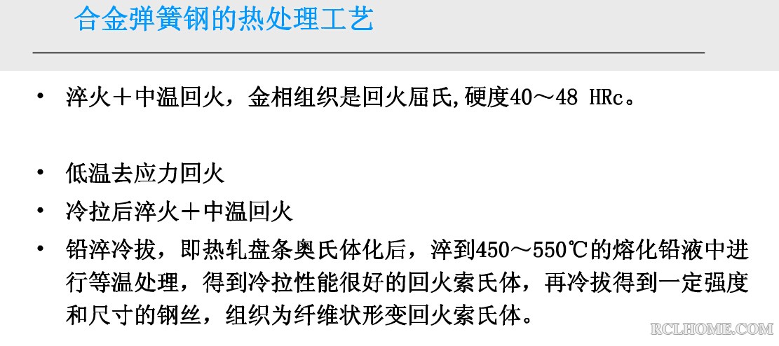

发表于 2015-7-21 12:29:11 | 显示全部楼层 |阅读模式

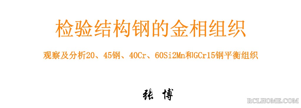

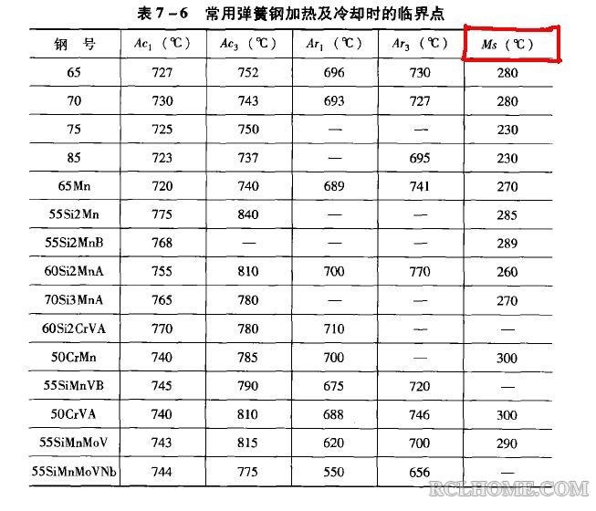

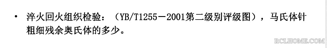

上两张截图。
 楼主| 发表于 2015-7-21 12:53:11 | 显示全部楼层
误人子弟。

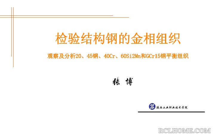

发表于 2015-7-21 13:23:04 | 显示全部楼层
上传个资料支持一下,应该就是原出处了。
金相检验 教学PPT 作者 张博 4结构钢的金相检验.pdf

发表于 2015-7-21 13:55:01 | 显示全部楼层
临界温度点
搬运工 + 10 立此存照

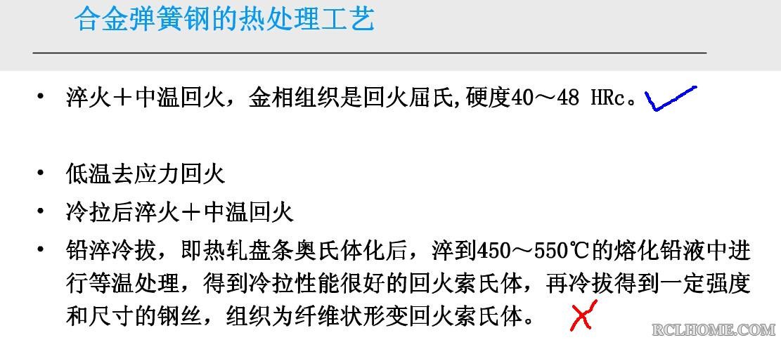

发表于 2015-7-21 14:21:20 | 显示全部楼层
该加回火的不加,不该加的他偏偏要加{:soso_e127:}。看来作者对具有优良冷拔性能的索氏体不是很了解啊。
 楼主| 发表于 2015-7-21 14:23:30 | 显示全部楼层
难道学生听课时是不提出疑问的?
发表于 2015-7-21 14:43:09 | 显示全部楼层
搬运工 发表于 2015-7-21 14:23
难道学生听课时是不提出疑问的?
           老师都这样了,你还要求他调教出来的学生怎么样?
