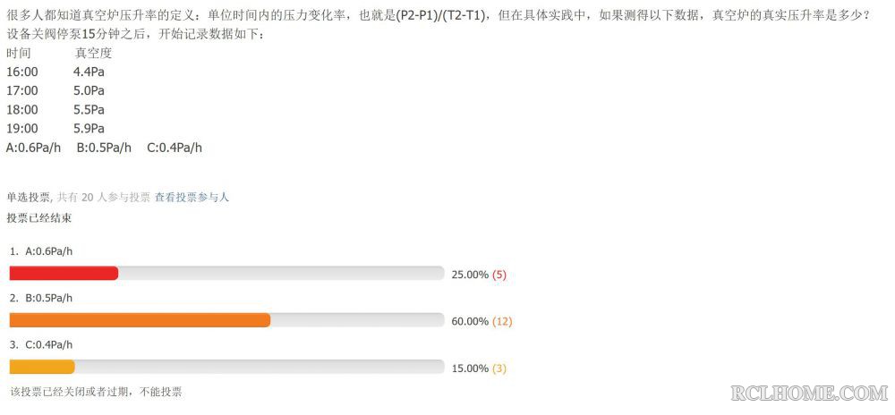

很多人都知道真空炉压升率的定义:单位时间内的压力变化率,也就是(P2-P1)/(T2-T1),但在具体实践中,如果测得以下数据,真空炉的真实压升率是多少?
设备关阀停泵15分钟之后,开始记录数据如下:
时间           真空度
16:00         4.4Pa
17:00         5.0Pa
18:00         5.5Pa
19:00         5.9Pa
A:0.6Pa/h    B:0.5Pa/h    C:0.4Pa/h
单选投票, 共有 20 人参与投票
投票已经结束
25.00% (5)
60.00% (12)
15.00% (3)
您所在的用户组没有投票权限

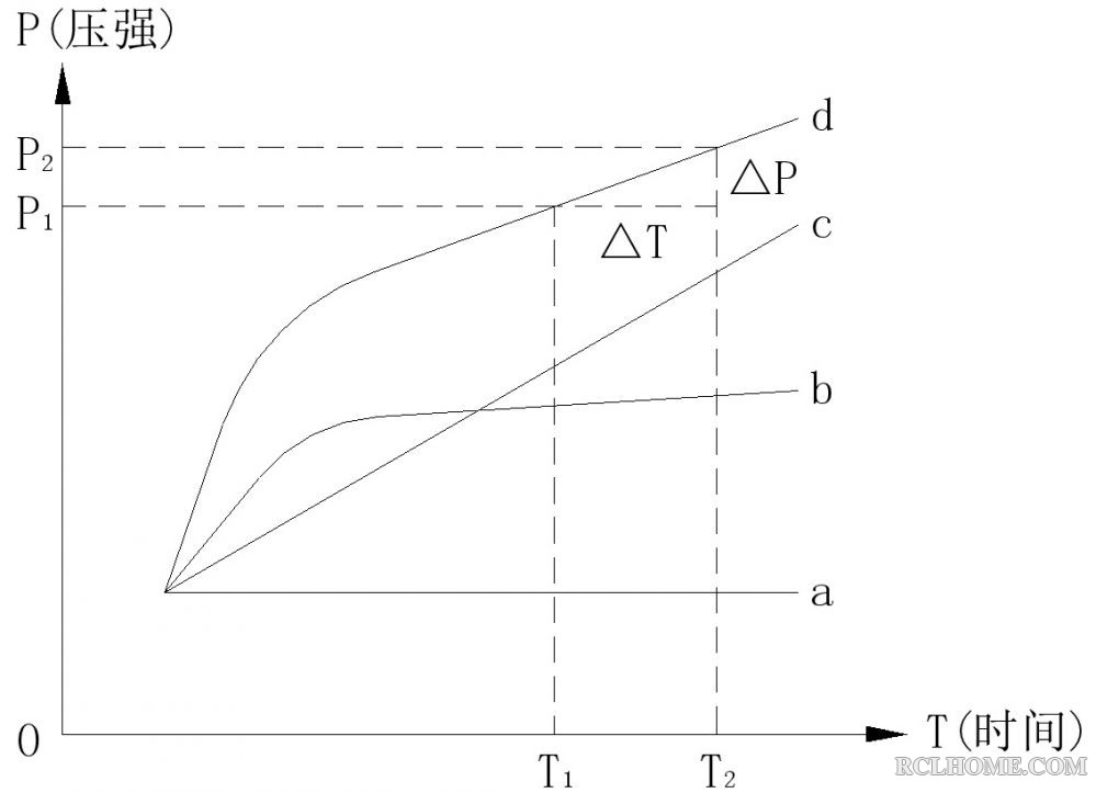

 楼主| 发表于 2017-8-2 10:10:12 | 显示全部楼层
先上一张图片。
直线a:为平行于横坐标的直线,压强随时间的延长不变,表示容器既不漏气也不放气。
曲线b:压强开始上升较快,而后上升速度减慢,最后趋于平衡。表示容器没有漏气而是炉衬材料放气。
曲线c:压强随时间的延长成线性增长,表示容器漏气而炉衬材料不放气。
曲线d:压强开始上升较快,随后减慢,最后形成斜率为ΔP/ΔT的直线,说明容器既有漏气又有放气。
 楼主| 发表于 2017-8-2 10:13:30 | 显示全部楼层
纯粹的放气和纯粹的泄漏都很难见,大多数情况下是曲线d的形态。

真空炉压力上升过程与时间的关系,大多数情况是放气与漏气的叠加。
炉内放气有一个特点,那就是保压时间长了之后,炉内压力会达到平衡状态,如艾伦所说,如果没有烘炉测压升率或者抽真空时间不够长时测压力率都会有这个特征:开始看起来压升率指标表现很糟,但随着时间的推移,压升率会越来越好。
设备漏气有一个简单的特征:那就是你每个单位时间内的压力上升值都是一样的。

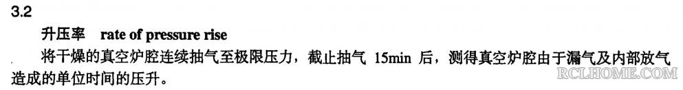

我们先看国家标准的规定:
这个标准里给出的定义包含了几个潜在的条件:
1、“将干燥的真空炉”这句话的意思是这台设备已进行过高温烘炉,现在已冷却到了常温,在高温下测压升率没有意义,结果会失真非常严重;
2、“连续抽气到极限压力”,这句话的意思是一直抽了很长时间,到底是多少时间,标准里也没有说,只是说抽到压力不再变化,趋于稳定的值;
3、“截止抽气15min后”这句话没有什么歧义,但为什么要15分钟后计数,标准不告诉你。
标准虽然给出了这几个条件,但有几很大的漏洞,给大家造成误解:
1、抽气时间没有定义清楚,我抽30分钟也可以到达数值趋于稳定值,抽30个小时所达到的值也是稳定值,如果你只抽30分钟后计数,可能就是我给出的这个情况;
2、15分钟后开始计时,计时的长短没有定义,计一个小时还是两小时,不同的时间段给出的值不一样怎么办?
那我们遇到这个问题到底怎么办?
我的意见只是一家之言,同意与不同意的可以在这里讨论。
真实的压升率,我的方法,不管你是多什么时候开始记录,记录多长时间,假如你是1个小时记录一次,前面每一次的记录数据每次不一样没有关系。
当你记录的数据出现每次相同间隔的压力增加值都一样时,这个值才是你设备的真实压升率。
