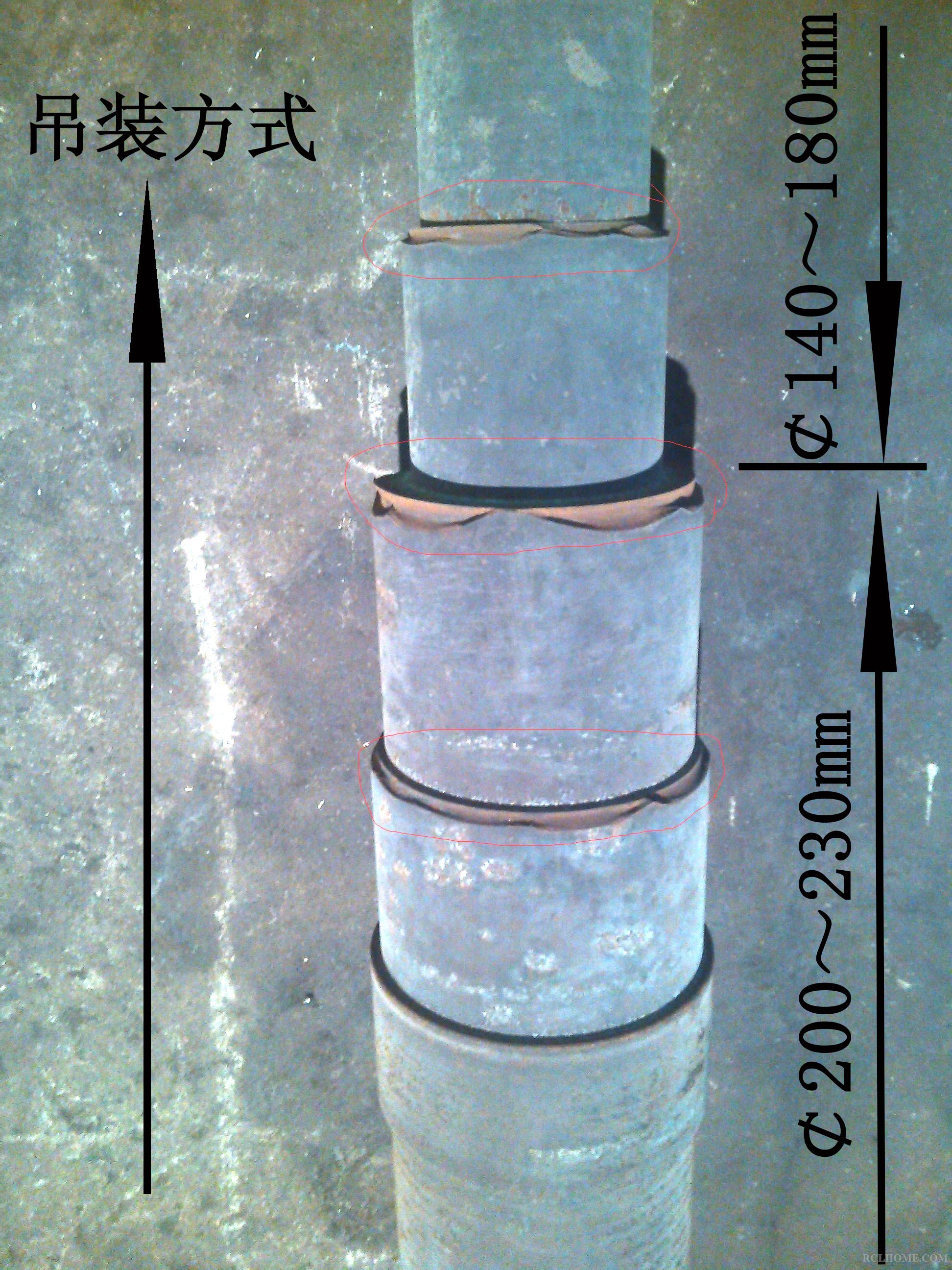

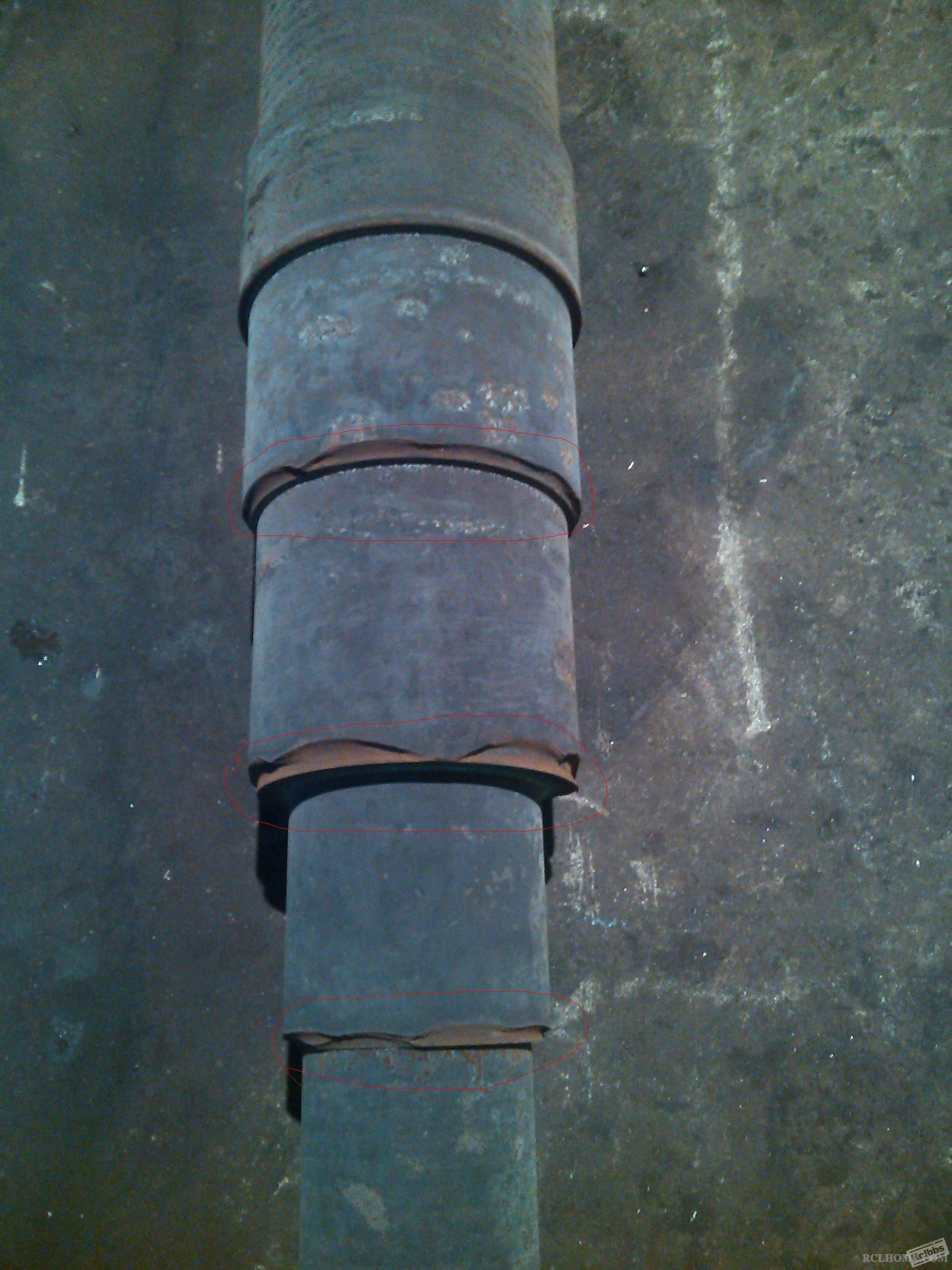

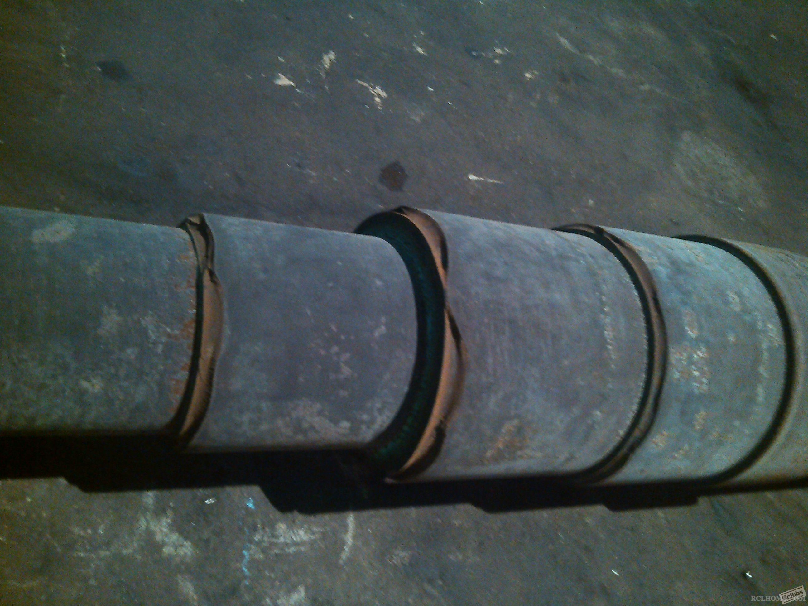

关于台阶轴产生的原因及其防止措施:产生崩边如图 YP20130529081747.jpeg YP20130529081851.jpeg
原因有以下几点   1、台阶倒角没有或太小  ;2、淬火预冷不充分(台阶倒角处冷速过快) 3、水温太低不知道我说的是否全面知否正确,请各位尽情发言!!!

热处理工艺:840°,保温4h,水冷140秒,出水后出现这种可以算是弧形裂纹吧!!!硬度测打出来56-58HRC!!!
台阶部分都有,具体情况如下图,红圈里面就是开裂部位:地上一块一块的就是从台阶上面掉下来的部分:

发表于 2013-6-26 22:19:44 | 显示全部楼层
我八卦一下:我使用图来说明:
工件淬火方向是图示,是垂直方向淬入水,然后转油冷的。
判断工件的尺寸是:上段细的部分大约在¢140~¢180mm;
下部分是¢200~¢230mm尺寸的样子。
长度无法确定。
水冷时间为140秒,这个数据没有表述清楚,但是根据结果可以判断是下端入水算起到上端出水为止的数值。
这个就是导致开裂的主要因素,当然做2.5~3.5min的预冷是一个辅助因素。(倒角只是从结构方面来说的。水温怎么样不清楚,但是水温高也是这个开裂的结果。)
以上是八卦,请楼主及朋友们指正!
