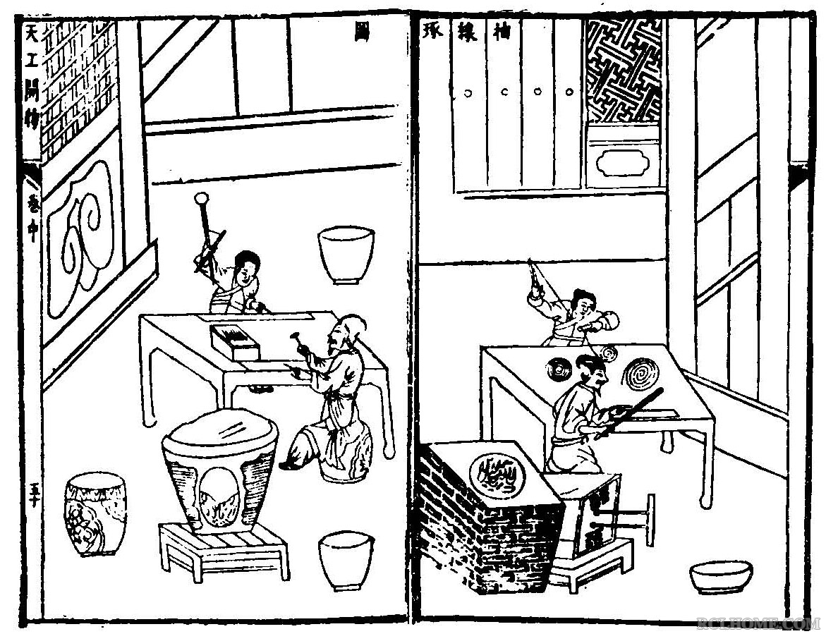

图1 抽线琢鍼(zhen)图
这是综合地运用了拔丝、剪切、搓削、冷锻、钻孔、退火、表面渗碳处理、淬火等金属工艺。

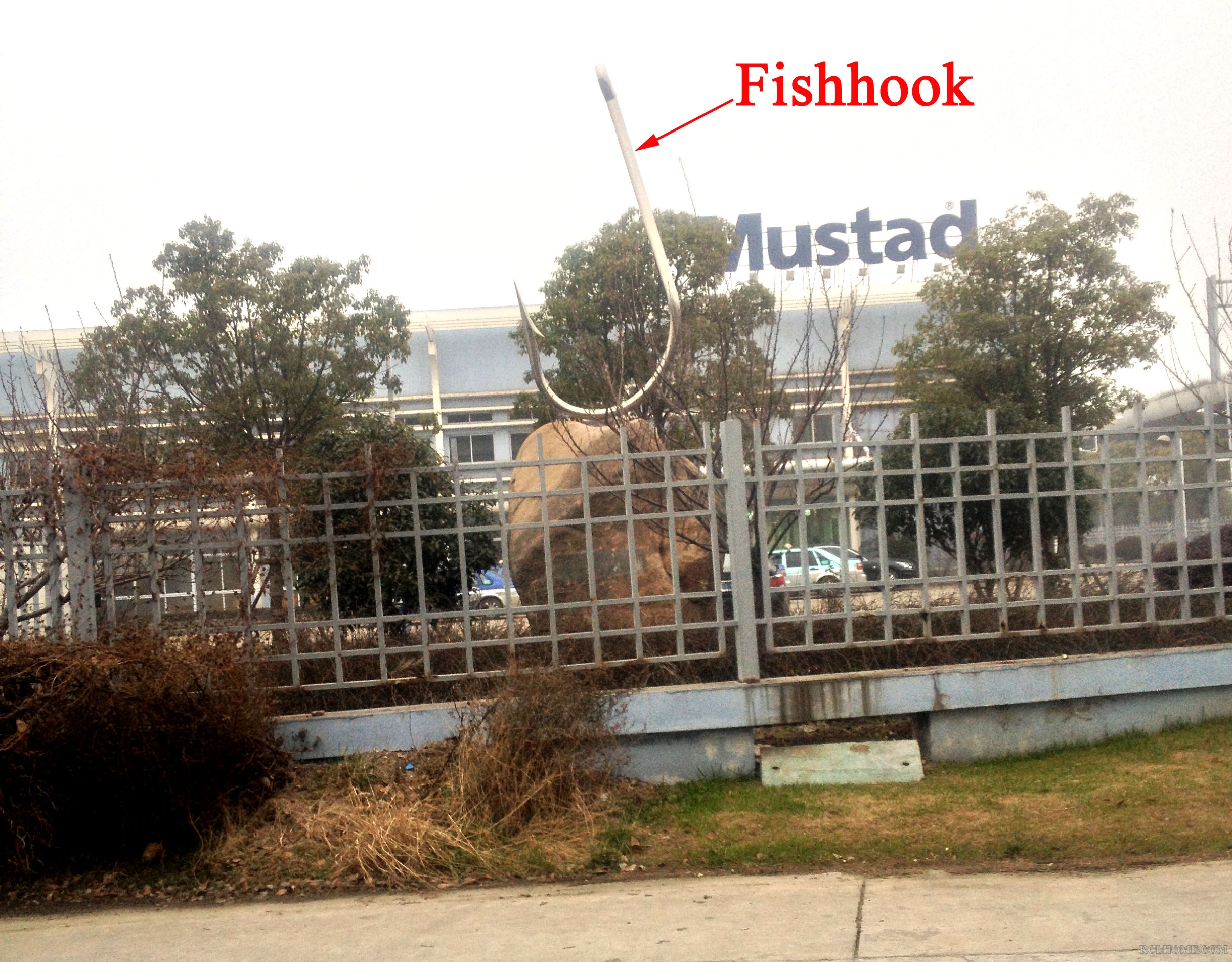

无锡一家鱼钩企业的徽标原来在厂区外面(我记得拍过照片的,现在找不到),现在徽标移到了厂区之内,我很喜欢拍照,所以,今天专门开车去拍了移动之后的照片,大家看看,这个鱼钩够威武的吧!相机没有电了,使用的是手机的照片。
