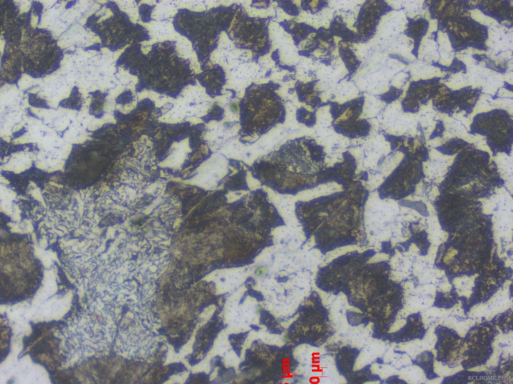

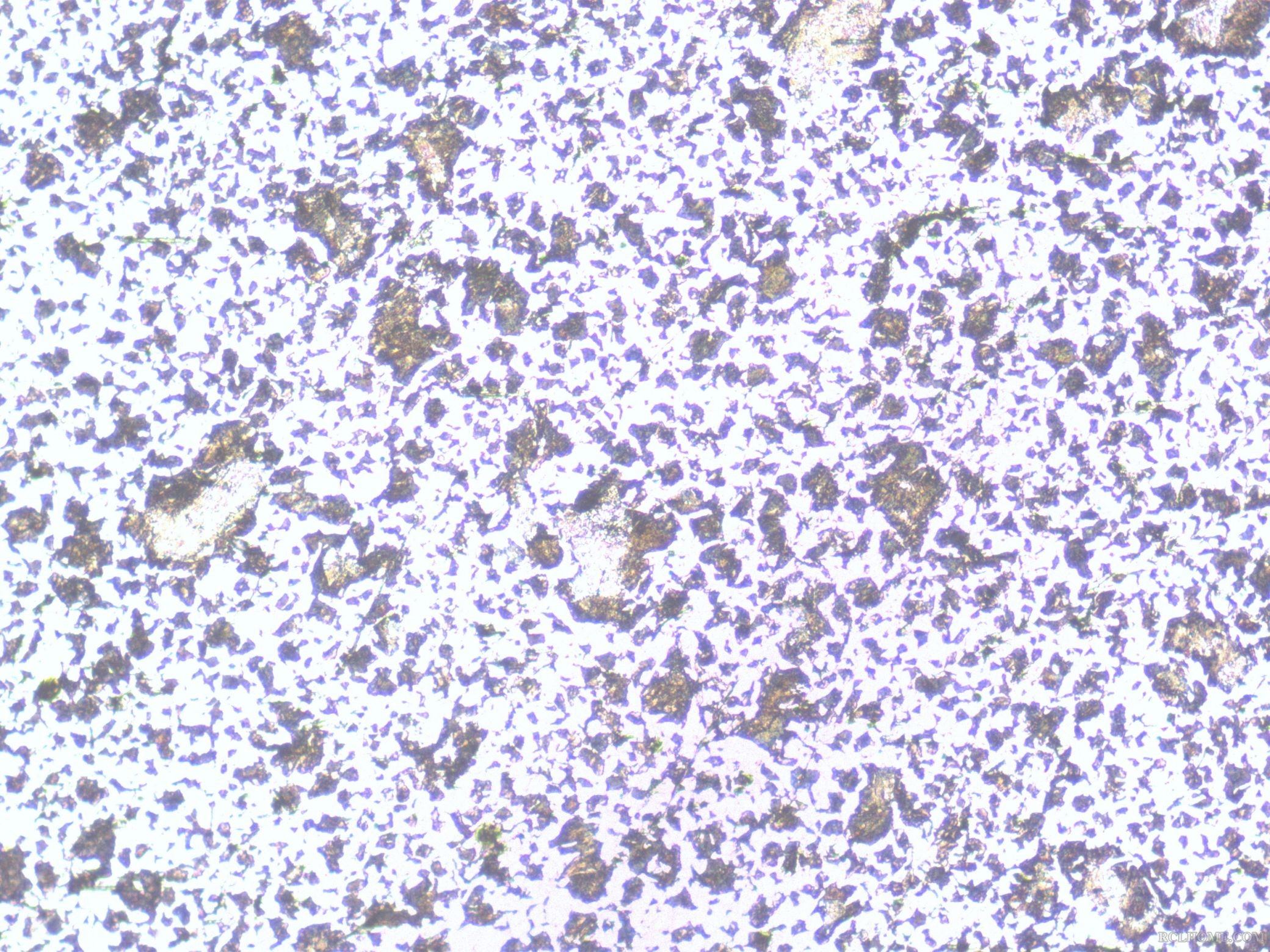

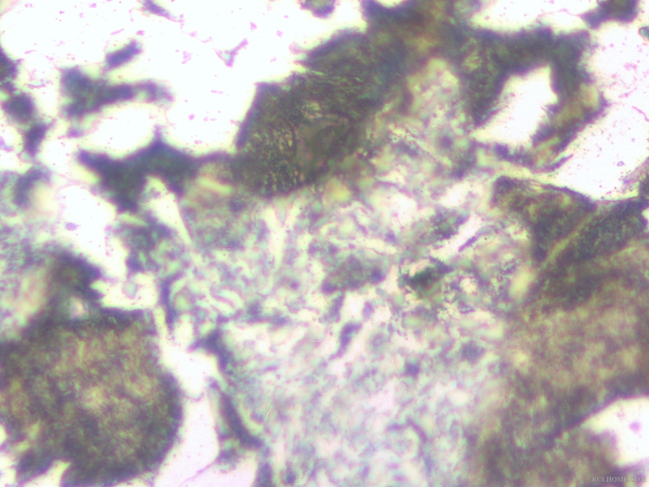

因为前几天发过一个帖子,渗碳淬火后心部组织粗大。现在将原材料正火后的组织提供上来,请大家分析原材料正火组织是否正常,原始晶粒度是否本质细晶粒钢? 100x.jpg 500x.jpg 1000x.jpg

三张图片依次分别是100x、500x、1000x,正火温度930℃。材料20crmnti

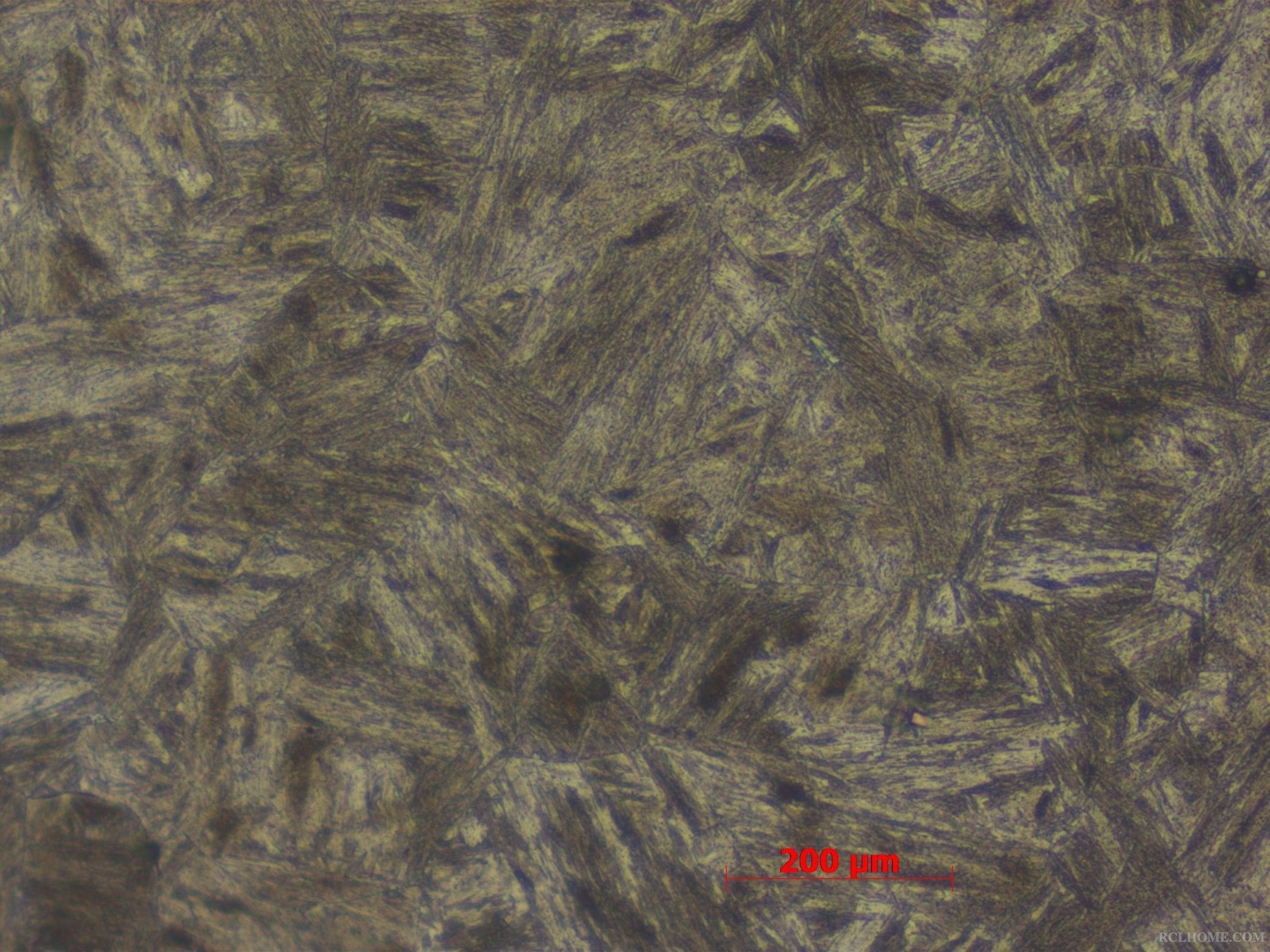

[img][/img]这个是渗碳淬火后的心部组织。500x。
发表于 2016-6-4 08:39:00 | 显示全部楼层
           什么材料?普通正火吗?正火工艺?
发表于 2016-6-4 08:46:58 | 显示全部楼层
是不是本质细晶粒钢不是这样看的吧?应该是根据合金元素和牌号来的吧?
发表于 2016-6-4 08:47:43 | 显示全部楼层
组织均匀性不太好,倒数第一和第二张看合金区域性偏析。

三张图片依次分别是100x、500x、1000x,箱式炉普通正火。正火温度930℃。材料20crmnt

大块的是否是粒状贝氏体?是否可以通过正火改善。这个材料渗碳后降温直接淬火,心部组织就是上图的那样。缓冷后一次淬火心部硬度达不到。

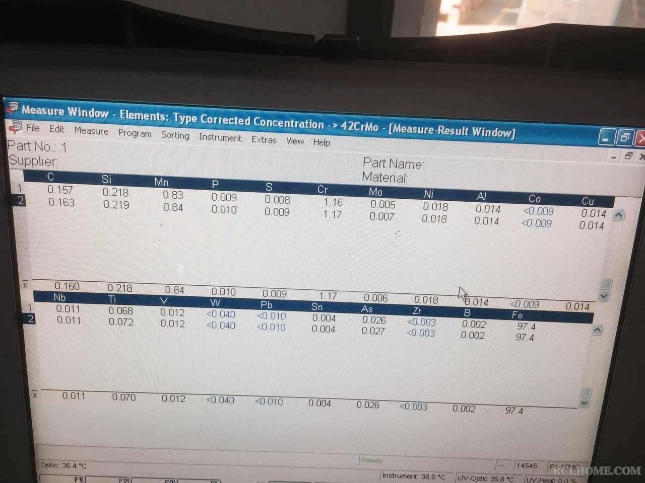

做过成分分析吗?把成分分析结果传上来看一下。

          这是原材料混晶所致,普通正火难以改善,等温正火可以改善,但也难以彻底消除。晶粒度是木有问题的

化学成分有的。既然正火组织正常,为什么渗碳后心部组织粗大。第二次碰到这种事。第一次没有办法,换材料就好了

清淡老师:哪个大块是粒状贝氏体吧?与珠光体是有区别的。1000x看的比较清晰。你说的合金区域性偏析怎么看,与混晶有关系吗?

正火后出现混晶,带状组织,我们经常遇到,也从来不管它,自产自销
发表于 2016-6-4 17:04:50 | 显示全部楼层
daswang 发表于 2016-6-4 13:56
清淡老师:哪个大块是粒状贝氏体吧?与珠光体是有区别的。1000x看的比较清晰。你说的合金区域性偏析怎么看 ...
有关系,合金对转变是有影响的,就像你拿20#钢和20CrMnTi同一温度淬火,你觉得晶粒度会完全一样吗。我不是看到的区域偏析,是根据你相同部位组织差异看出来的。

正火组织有混晶也正常,但是主要是该材料渗碳淬火后心部组织粗大,不能进行渗碳后直接淬火,这个是问题的关键所在。
发表于 2016-6-4 20:51:11 | 显示全部楼层
daswang 发表于 2016-6-4 20:02
正火组织有混晶也正常,但是主要是该材料渗碳淬火后心部组织粗大,不能进行渗碳后直接淬火,这个是问题的关 ...
奇怪了,渗碳淬火后表面晶粒度不粗芯部粗。
发表于 2016-6-5 09:31:27 | 显示全部楼层
心部组织粗大的判断依据?评级标准?

是这个样子。表面正常。心部组织就是上图。客户提出不合格,我们内部检验也是不合格。只说是粗大。我也怀疑,但是客户是上帝,看起来与二次淬火差别较大。依据也没有。

在100倍下做晶粒度评定。是否是原材料终锻温度过高了?

我感觉原材料混晶,晶粒大的地方为合金偏析区域,合金含量高,加热是容易过热,晶粒长大要快与别的区域。

我认为是粒贝。

混晶的组织是粒贝,没有问题,因为合金元素偏析而产生粒贝和混晶,这个我以前是不知道的,也想在此学习。请各位大侠指导。
