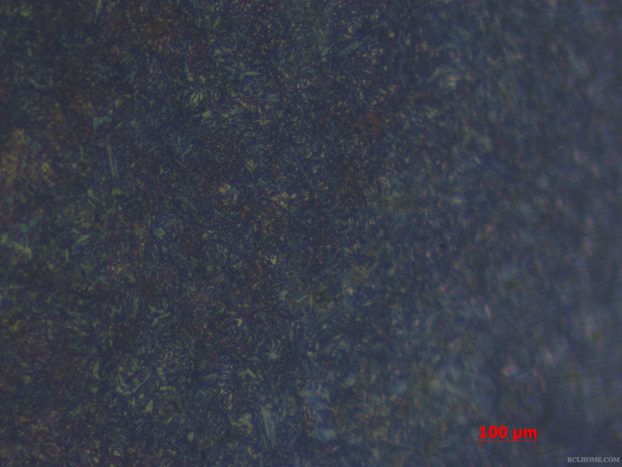

产品技术要求如下:表面硬度:800HV5最小 ,CHD:0.4-0.6mm(550HV1) 层深检测外圆和内孔齿部两处。请大家指点如何制定工艺才能满足要求.我们试验两次:当硬度满足要求时,马氏体级别为4级;当马氏体界别为3级时,硬度为770HV5左右。 齿轮.jpg 06.JPG

表面和心部看不出来,这个组织淬火下来才770HV吗

850  0.4 30  /850 1.01  100  /820  0.9  30  [氨气(NH3):0.3m3/H]这个是第二次试验的工艺参数,硬度合格,组织不合格

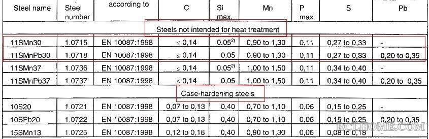

360截图20161011152901328.jpg 不属于表面硬化钢吧!!!!

虽然试样腐蚀有点深,但是马氏体针有点粗,可以看清楚。心部组织是珠光体+铁素体。
发表于 2016-10-11 15:43:56 | 显示全部楼层
daswang 发表于 2016-10-11 15:38
这个这不是知道,我们是当做低碳钢,做碳氮共渗的
标准中表面淬硬钢是:Case-hardening steels
而11SMnPb30属于Steels not intended for heat treatment

按照英文字面的意思,这种钢不能进行热处理。也就是说不适宜进行热处理。

我们目前实验:渗碳850℃,强渗碳势1.0,扩散碳势0.85,通少量氨气,硬度没有问题,但是马氏体级别4级,他们要求3级
发表于 2016-10-13 10:16:53 | 显示全部楼层
照片不是很清晰,想问下马氏体级别判4级的依据是什么?
签到天数: 300 天
186
1056
4516
4516
 楼主| 发表于 2016-10-13 13:13:15 | 显示全部楼层
QC/  262-1999
发表于 2016-10-13 13:16:32 | 显示全部楼层
说具体点,你问过你们的检测人员吗?
是按照马氏体针长来量的吗? 你这几张图上根本看不清楚针啊?
