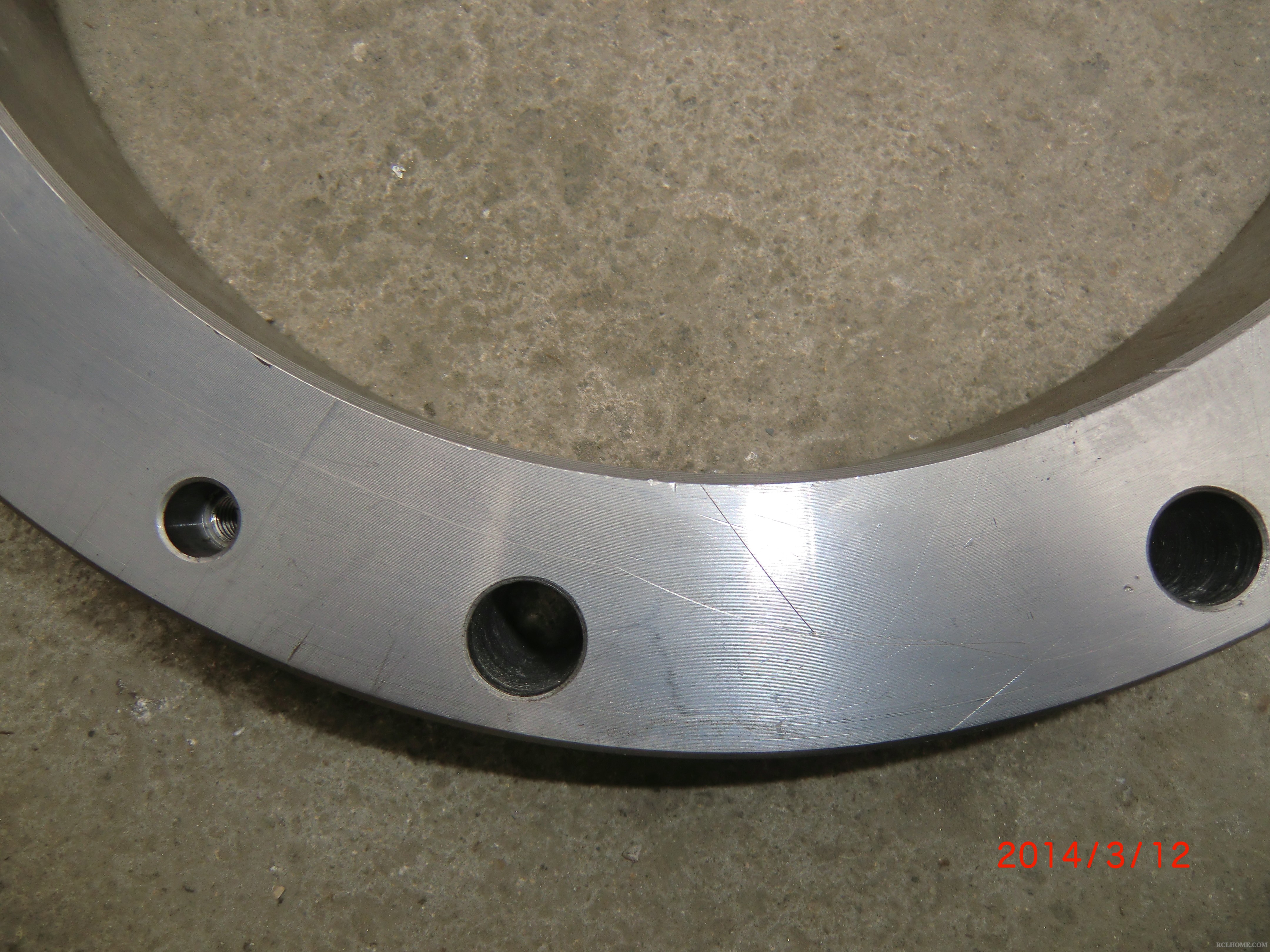

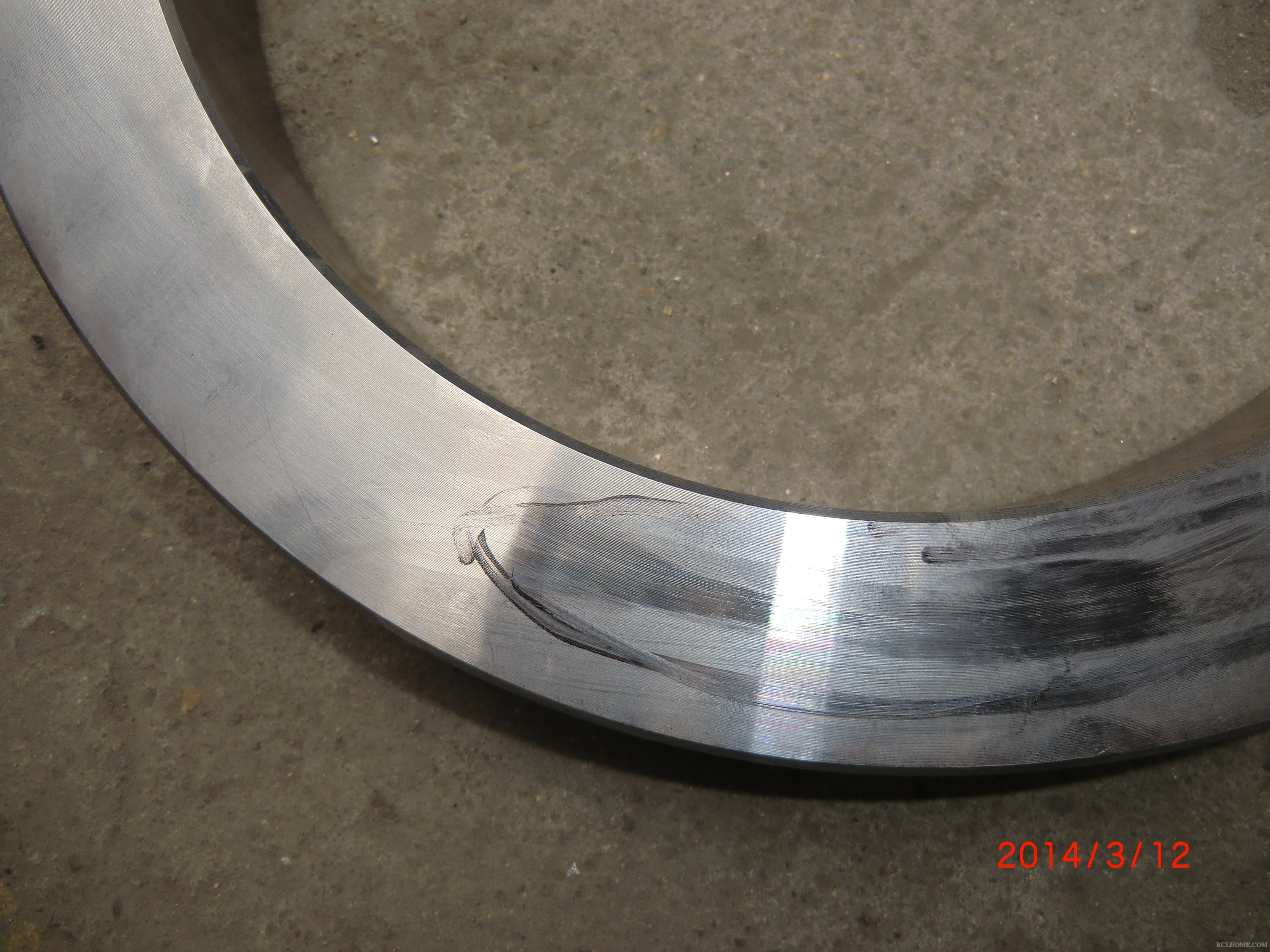

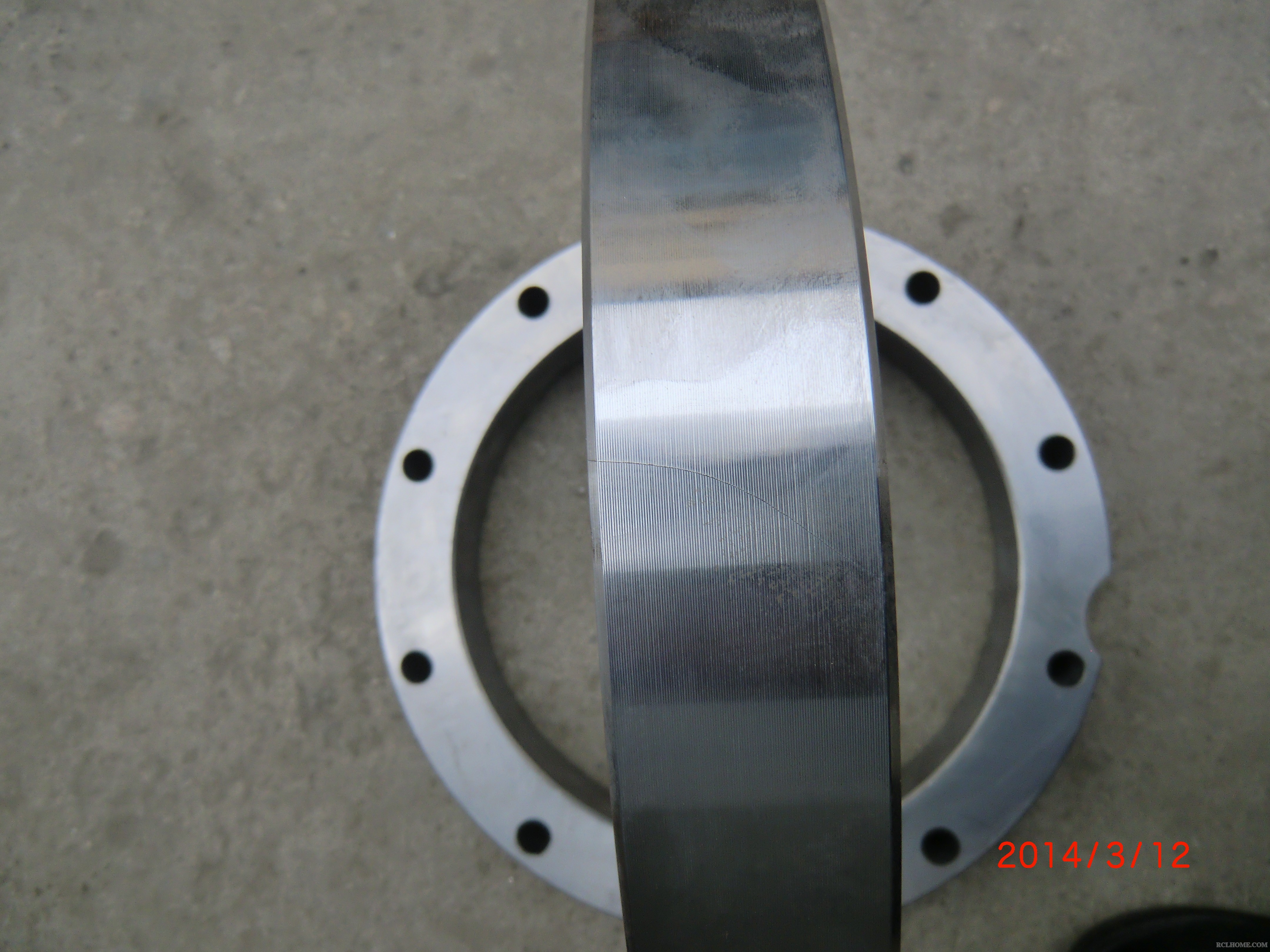

         如题:材料40Cr,锻件粗车后调质(调质淬火是在推盘式连续渗碳炉进行的),然后精车,精车后发现开裂

推盘式连续渗碳炉没有接触过,冷却介质是油吧?
看裂纹的形状不象是淬火裂纹。

看看裂纹两边的组织应该就清楚了。
发表于 2014-4-5 23:10:25 | 显示全部楼层
取样的时候要取最表面和最心部的裂纹位置。看一下是不是由于表面之前有裂纹在之后的淬火扩展造成的,如果你单单检测靠心部的裂纹可能发现不了问题,所以最好结合表面和心部一起分析,如果是表面车削太多,那可能会造成误判。

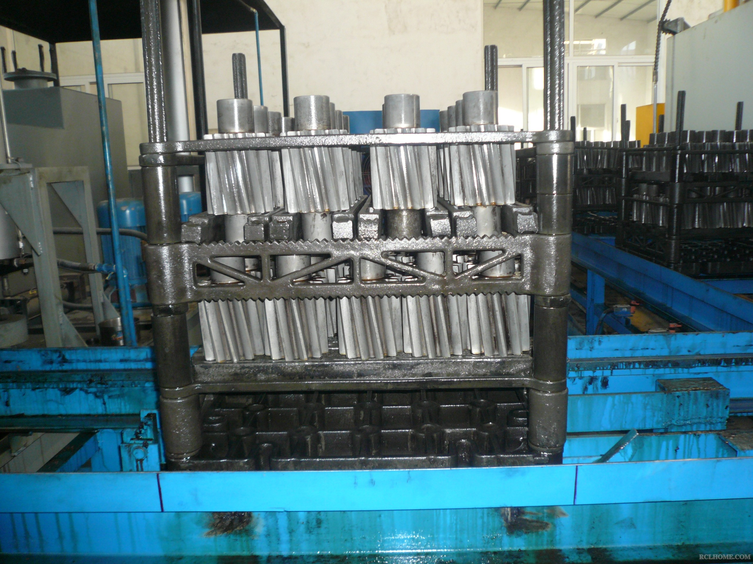

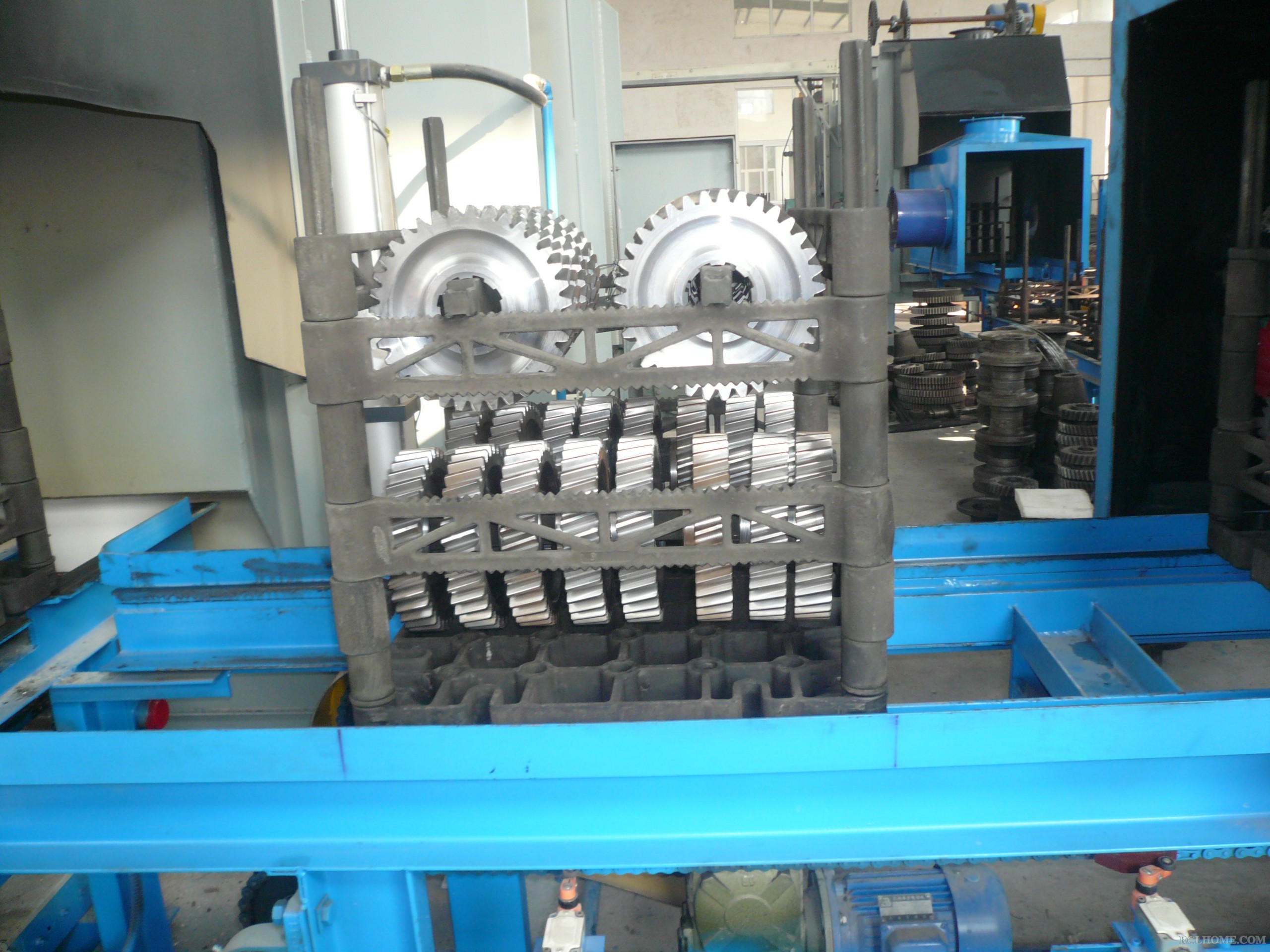

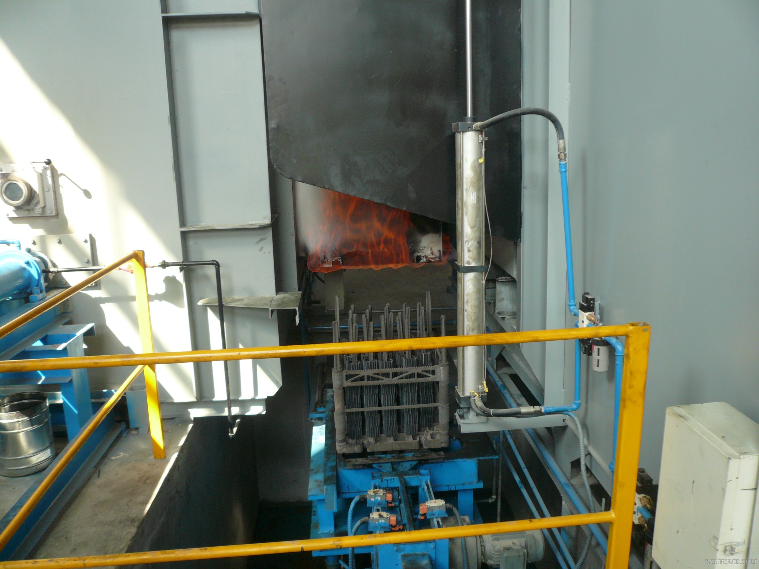

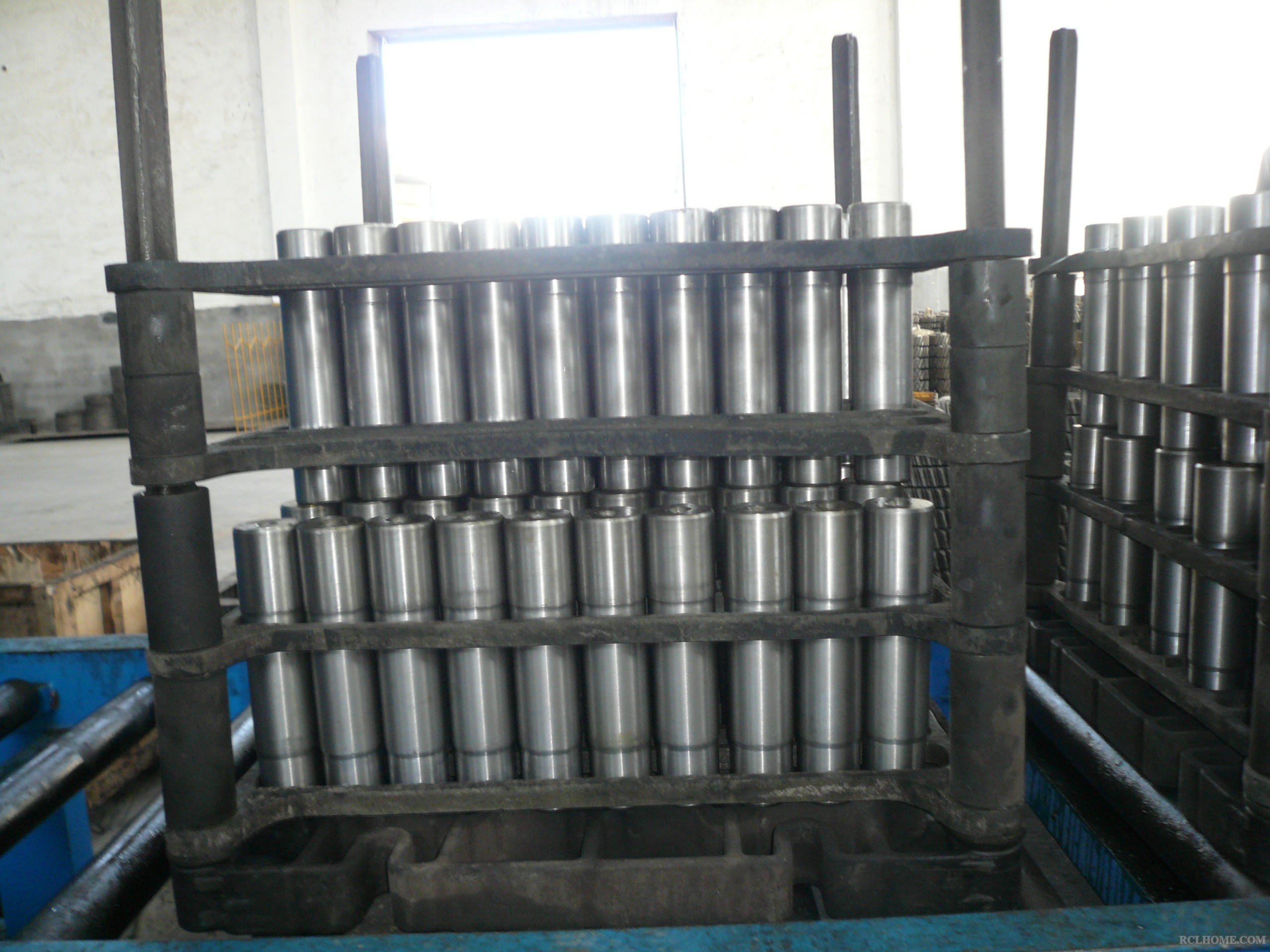

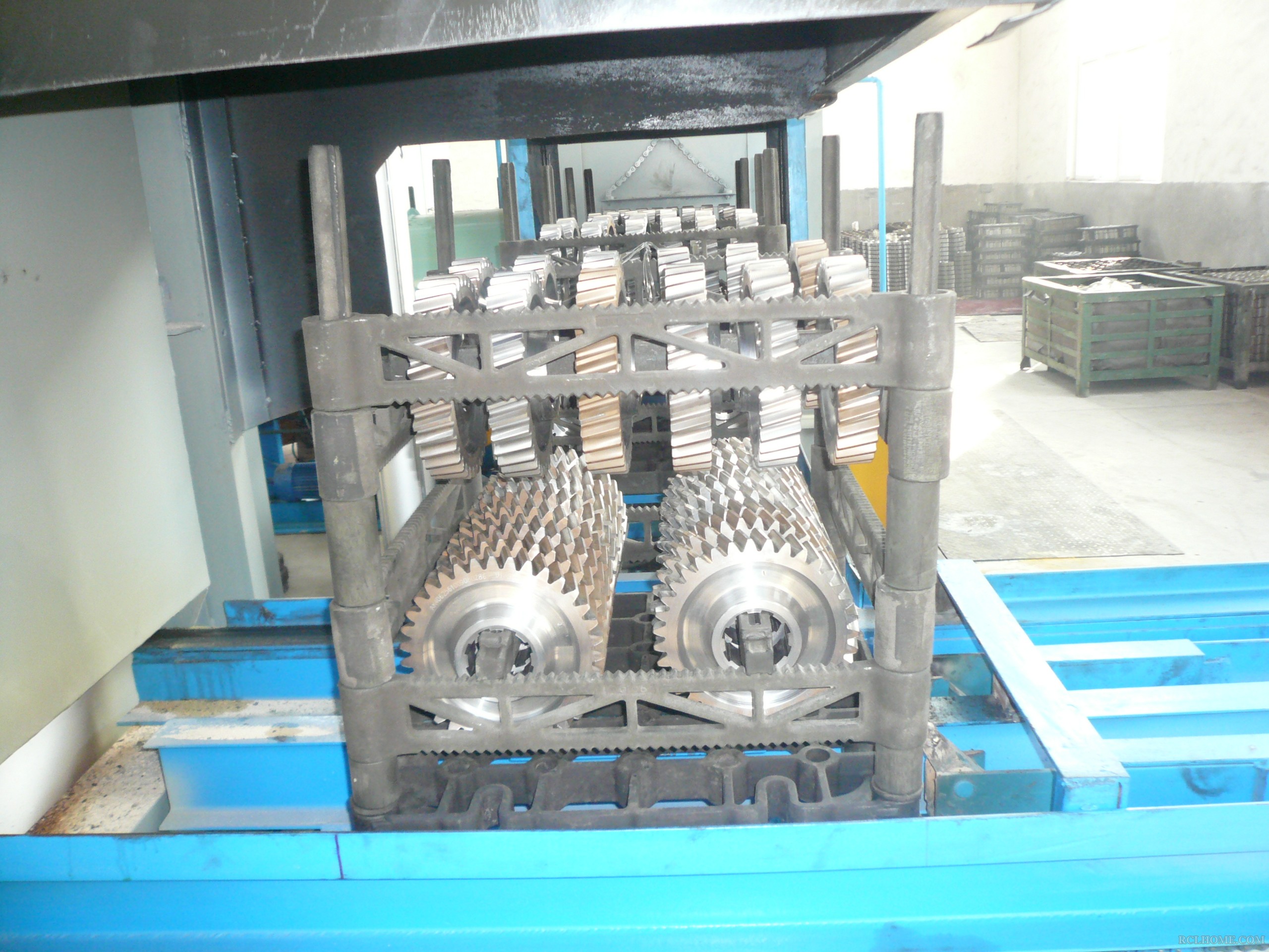

孤鸿踏雪朋友连续推盘渗碳炉淬火我没有看见过能否发个图片让我们见视一下,谢谢{:soso_e163:}{:soso_e183:}

您先看看这个http://www.rclhome.net/forum.php ... 10785&fromuid=8

          连续推盘渗碳炉(生产线)是一个比较庞大的机组系统,难以拍到全貌图片,这里只给你上传几个抓拍的特写
