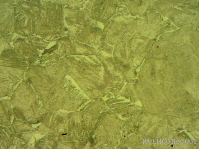

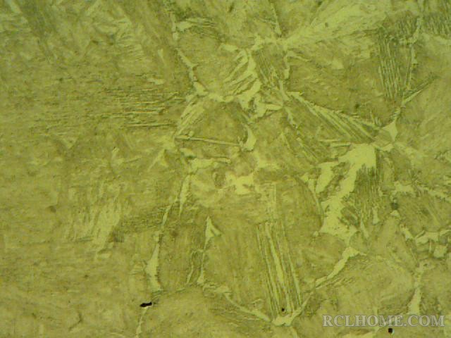

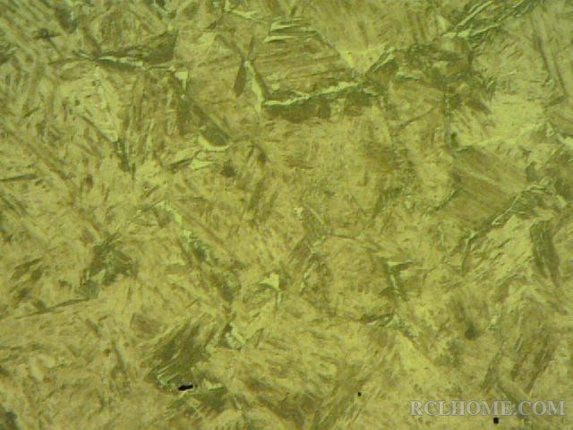

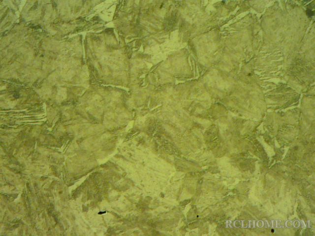

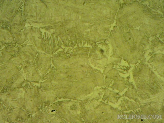

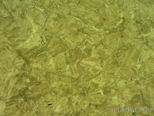

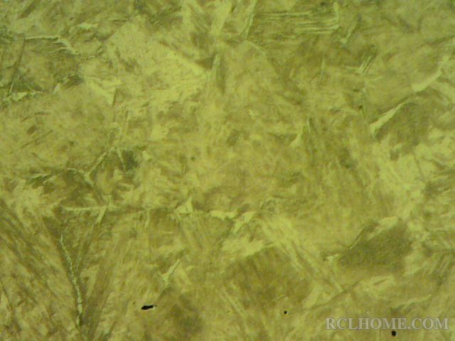

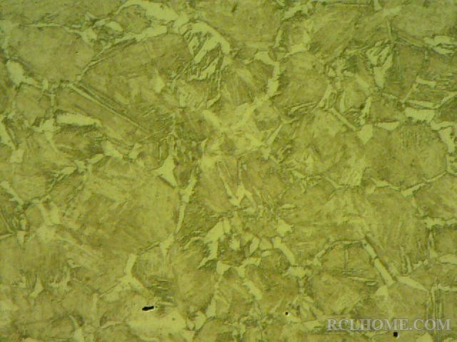

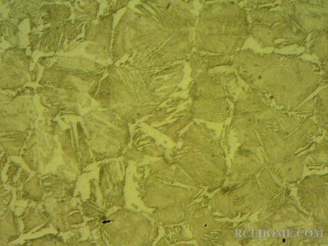

材料为20Cr        渗碳淬火后组织
发表于 2014-4-9 19:44:53 | 显示全部楼层
什么材料啊?其他不敢说,魏氏组织应该是有的。

 楼主| 发表于 2014-4-9 19:55:39 | 显示全部楼层
这是20Cr的,渗碳淬火后的
发表于 2014-4-9 20:04:41 | 显示全部楼层
miaozhengxiong 发表于 2014-4-9 19:55
这是20Cr的,渗碳淬火后的
你这是心部组织吧?是渗碳后降温直接淬火;还是渗碳后缓冷,然后再加热淬火?看样子应该是渗碳后直接淬火 的。

发表于 2014-4-9 20:32:39 | 显示全部楼层
个人感觉  板条马氏体 上贝氏体  无碳贝氏体 晶界铁素体和 珠光体

发表于 2014-4-9 21:48:22 | 显示全部楼层
我也觉得有魏氏组织,网状铁素体,晶粒还是挺大的,要是渗碳时过热,淬火前预冷时间偏长,极有可能出现这种带有魏氏组织的淬火后组织。个人愚见,不足为凭
发表于 2014-4-9 22:12:10 | 显示全部楼层
无缝钢管 发表于 2014-4-9 21:48
我也觉得有魏氏组织,网状铁素体,晶粒还是挺大的,要是渗碳时过热,淬火前预冷时间偏长,极有可能出现这 ...
说的对,其实我就是个人愚见。倒数第三张其实我觉得有托氏体,可想而知的冷速,而且LZ说了材料是20Cr。

 楼主| 发表于 2014-4-10 07:52:29 | 显示全部楼层
清淡 发表于 2014-4-9 22:12
说的对,其实我就是个人愚见。倒数第三张其实我觉得有托氏体,可想而知的冷速,而且LZ说了材料是20Cr ...
可以把你们认为的各组织标示出来吗,让我也学习学习。这是原材的问题,跟渗碳没关系……

发表于 2014-4-10 11:16:13 | 显示全部楼层
这个前面几位不是都说了吗?
基体大面积的是低碳马氏体,
晶界上析出的羽毛状的是贝氏体,
另外晶界上还有条状铁素体析出。
称得上组织的,就上述三种了。
另外,这个是心部组织,和渗不渗碳没关系。

 楼主| 发表于 2014-4-10 11:58:59 | 显示全部楼层
aaron01 发表于 2014-4-10 11:16
这个前面几位不是都说了吗?
基体大面积的是低碳马氏体,
晶界上析出的羽毛状的是贝氏体,
你说的跟他们又不一样了,上贝氏体吗?
发表于 2014-4-10 12:04:11 | 显示全部楼层
miaozhengxiong 发表于 2014-4-10 11:58
你说的跟他们又不一样了,上贝氏体吗?
羽毛状的自然是上贝。
他们说的魏氏组织,其实是另外一种说法,魏氏组织指的沿晶分布的网状组织,可以是铁素体,也可以是贝氏体,高碳钢的话,是网状的碳化物,也不能说错。
实际在这个例子里,就是沿晶分布的铁素体和上贝,所以和我说的没差别。

发表于 2014-4-10 16:58:05 | 显示全部楼层
这个前面几位不是都说了吗?
基体大面积的是低碳马氏体,
晶界上析出的羽毛状的是贝氏体,
       为什么认定那些羽毛状的组织是贝氏体,而不是铁素体魏氏组织呢?
       孤以为,楼主的20Cr产品渗碳淬火,因为冷却不良或产品尺寸太大,导致芯部出现网状铁素体,而那些羽毛状的组织会不会是铁素体魏氏组织呢?如果是铁素体魏氏组织,是不是原始组织(锻件)冷却不当而未经正火直接渗碳淬火形成的?
       换一个角度考虑,20Cr渗碳淬火,在什么情况下会出现这么多的贝氏体?

发表于 2014-4-10 17:03:36 | 显示全部楼层
   上贝氏体(B上)与魏氏组织(W)的区别
   两者的的铁素体形态相似,但分布状况不同:上B铁素体板条是成束分布的,且每束中的铁素体板条大致平行,而魏氏组织铁素体的分布是由彼此分离而且常有较大交角的片状铁素体组成。
   魏氏体是一种钢材过热状态下快速冷却得到的组织,为针状结构。同羽毛状贝氏体的形成条件是截然不同的,力学性能存在很大差异。一旦判断错了将给产品的质量评价造成误断。要区分并不难:由于过热造成晶粒粗大,魏氏体中铁素体针条在显微镜100倍下观察已清晰显现;然而贝氏体在该放大倍率下是看不到铁素体排列规律的,需要更高的倍数才能观察到羽毛状组织,虽然它们形态似乎有些相近,毕竟存在本质的区别,一个低倍数就能看清,另一个必须再放大数倍其特征才显现。
发表于 2014-4-10 17:16:23 | 显示全部楼层
       孤以为,楼主的20Cr产品 ...
老孤,提醒3个问题:
1,楼主的照片无疑是心部组织的,不是渗碳层的,也就是说渗碳不渗碳无关紧要;
2,铁素体有羽毛状的吗?
3,有没有20Cr的CCT曲线?建议查下。

 楼主| 发表于 2014-4-10 21:34:20 | 显示全部楼层
孤鸿踏雪 发表于 2014-4-10 17:03
   上贝氏体(B上)与魏氏组织(W)的区别
   两者的的铁素体形态相似,但分布状况不同:上B铁素体板 ...
一炉产品中运气好,拿到了这个不好的,后来又拿了一个,组织什么都正常,这个产品是锻造完没正火。

我可以这样解吗,这样的组织,在这里就叫贝氏体组织,如果出现在原材当中就叫魏氏组织了

发表于 2014-4-11 08:14:02 | 显示全部楼层
孤鸿踏雪 发表于 2014-4-11 07:50
铁素体有羽毛状吗?
          铁素体魏氏组织是一种什么形态?
没见过羽毛状的铁素体,另外,你不认为这是淬火组织吗?
淬火组织是以马氏体为主的,需要考虑铁素体魏氏组织?有这个形成条件吗?

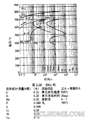

发表于 2014-4-11 09:21:33 | 显示全部楼层
aaron01 发表于 2014-4-10 17:16
老孤,提醒3个问题:
2, ...
          20Cr的TTT图(C曲线)与CCT图(S曲线)

发表于 2014-4-11 17:24:26 | 显示全部楼层
aaron01 发表于 2014-4-11 16:09
经过了淬火的奥氏体化过程,还有所谓的铁素体魏氏组织不溶到奥氏体里去?
我们现在在看的是淬火后金相, ...
       那贝氏体又是如何形成的?而且数量还那么多?匪夷所思吧?

        前面已经强调,魏氏组织在100倍条件下即可清晰观察到,而上贝必须在400倍才能将看到。所以建议楼主上传100倍的金相图片

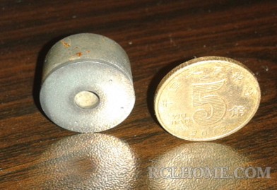

        1. 楼主的产品是什么产品?它的结构形貌和几何尺寸?最好是上传一张图纸(或产品实物照片)

发表于 2014-4-13 16:31:43 | 显示全部楼层
孤鸿踏雪 发表于 2014-4-11 17:27
前面已经强调,魏氏组织在100倍条件下即可清晰观察到,而上贝必须在400倍才能将看到。所以建议楼 ...
杨工看看这两个图。
金相图片中的针状铁素体为贝氏体铁素体。
发表于 2014-4-13 16:36:20 | 显示全部楼层
搬运工 发表于 2014-4-13 16:31
杨工看看这两个图。
金相图片中的针状铁素体为贝氏体铁素体。
以下内容是我在另一个帖子里询问艾伦的
        从20Cr的C曲线和S曲线(TTT图和CCT图)看,20Cr的贝氏体转变大约从550°C开始,到400°C基本结束,那么楼主的产品,从550°C冷却到400°C,要经历多长时间才会形成如此多的上贝组织?

发表于 2014-4-13 17:05:38 | 显示全部楼层
   无碳贝氏体  又称无碳化物贝氏体,产生于亚共析钢,特别是低碳钢中。一般钢经高温奥氏体化后,晶粒粗大,过冷至贝氏体形成温区上部,大约在600~500℃之间可形成无碳贝氏体。研究表明:无碳贝氏体的形成往往有一定条件。一是在硅钢和铝钢中,由于Si和Al抑制渗碳体形成,因而这类钢发生上贝氏体转变时,铁素体条间的奥氏体一直保留至室温,而不析出渗碳体,即铁素体条间存在奥氏体薄膜;二是低碳钢和低碳合金钢在高温区等温时,当相互平行的铁素体形成之后,碳充分向奥氏体中扩散,同时相变驱动力不足以形成更多的铁素体,其条间仍保持奥氏体,形成了无碳,使剩余奥氏体含碳量增高。又因过冷度小,相变驱动力又不足以形成更多的铁素体,因而铁素体条间的奥氏体残留下来,最后得到无碳贝氏体。无碳贝氏体中的铁素体与奥氏体之间也保持严格的晶体学位向关系,其亚结构为位错,在抛光的表面也形成浮凸。无碳贝氏体强度较低,韧性虽略高于上贝氏体,但也不是理想组织。

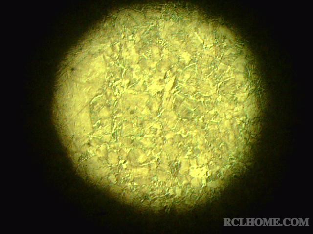

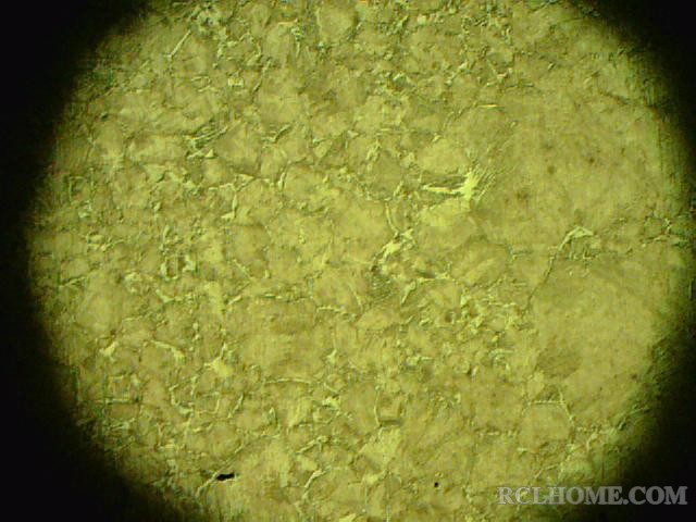

 楼主| 发表于 2014-4-13 19:18:16 | 显示全部楼层
孤鸿踏雪 发表于 2014-4-13 16:18
提请楼主提供以下信息:
        1. 楼主的产品是什么产品?它的结构形貌和几何尺寸?最好是上传一张图纸 ...

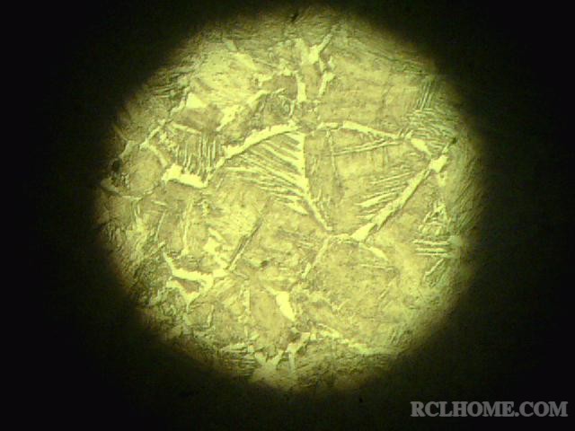

图片 001.jpg 图片 002.jpg 图片 003.jpg 图片 004.jpg 产品,汽车十字轴。材料:20Cr,工艺:920渗碳,840淬火,设备:多用炉.  介质:科润218快速光亮淬火油。下面上传100倍的图,我找了两个地方:

签到天数: 374 天
606
2407
2407
 楼主| 发表于 2014-4-13 20:39:01 来自手机 | 显示全部楼层
无缝钢管 发表于 2014-4-13 19:41
这几张都是100倍的吗?
总共两张图,100倍跟400倍做的对比
发表于 2014-4-14 09:35:18 | 显示全部楼层
miaozhengxiong 发表于 2014-4-13 20:39
总共两张图,100倍跟400倍做的对比
       图片001和004是100倍,而图片002和003是400倍吗?
签到天数: 374 天
606
2407
2407
 楼主| 发表于 2014-4-14 09:38:28 | 显示全部楼层
是的,图1跟图2是一个位置的,图3跟图4是同一个位置,

 楼主| 发表于 2014-4-14 09:41:47 | 显示全部楼层
杨工,你说原材带状组织,会不会造成渗碳后这样的问题,有个帖子是我请教晶粒度几级的,那就是带状组织,
发表于 2014-4-14 09:44:57 | 显示全部楼层
miaozhengxiong 发表于 2014-4-14 09:41
杨工,你说原材带状组织,会不会造成渗碳后这样的问题,有个帖子是我请教晶粒度几级的,那就是带状组织, ...
方便在显微镜下大致量一下你图2图3上被沿晶组织围起来的晶粒的大致大小吗?
我看这个晶粒谈不上粗大!

201110485611542_副本.jpg 十字轴。轴径 2014-04-14 10.06.19_副本.jpg 丰东式用多炉渗碳,920*1.1*240+920*0.85*120+840*0.78*40,科润218快速光亮淬火油,冷却设40分钟,油温60,最高温100.高速搅拌,装炉900公斤。

发表于 2014-4-14 10:33:47 | 显示全部楼层
miaozhengxiong 发表于 2014-4-14 10:15
十字轴。轴径丰东式用多炉渗碳,920*1.1*240+920*0.85*120+840*0.78*40,科润218快速光亮淬火油,冷却设4 ...
          你这主炉的设计装炉量是多少?
          另外,应该关注一个细节,就是当产品淬火沉入淬火油槽后,油温的最高升幅是多少?从淬入油槽到油温达到最高升幅需要多长时间?
发表于 2014-4-14 10:36:58 | 显示全部楼层
        有没有检测过芯部硬度?如果没有,可以检测一下看看芯部硬度在什么范围?

发表于 2014-4-14 10:54:33 | 显示全部楼层
aaron01 发表于 2014-4-14 10:41
老孤,如果楼主的照片没有进行过比例调整,我量下来的晶粒尺寸是在50微米左右,晶粒度5-6级,这个算粗大 ...
         我现在更为关注的是这些上贝氏体是在什么条件下形成的?
         如果你确认那就是上贝组织无疑,是否也应该渗入探讨一下这个问题?孤以为,这才是我们讨论这个问题的关键意义。
