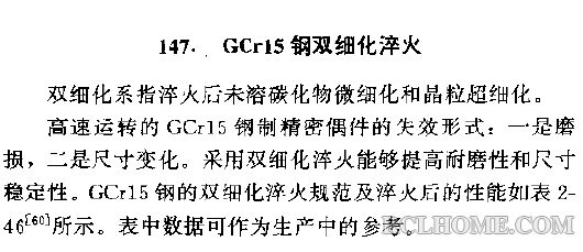

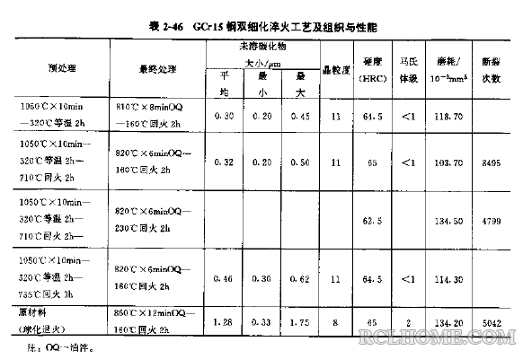

老孤,人家说的可能是GCr15的双细化处理,晶粒细化,碳化物细化。

这个轴承双细化处理似乎是戚正风先生一直在推的东西,实际没怎么得到应用,可能还是成本方面因素吧。

以前做的实验,经过台架对比试验双细化的深沟球产品寿命有提高。

还有:Cr12MoV钢的固溶双细化研究

貌似戚教授在78年就出现了研究成果了。
回周工
CR12MOV双细化研究,蔡美良著《新编工模具钢金相热处理》介绍的比较详细,也曾按照资料做过实验。金相检查尚可,可惜没有解决当时遇到的问题。
