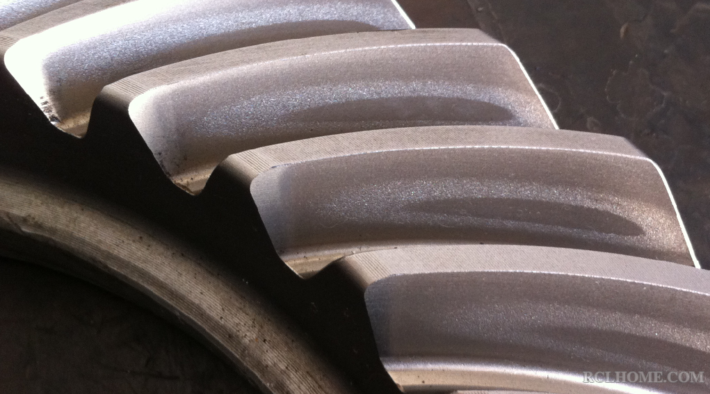

发表于 2014-9-30 11:05:01 | 显示全部楼层 |阅读模式

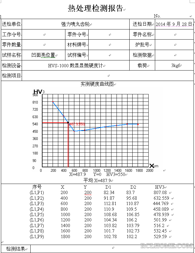

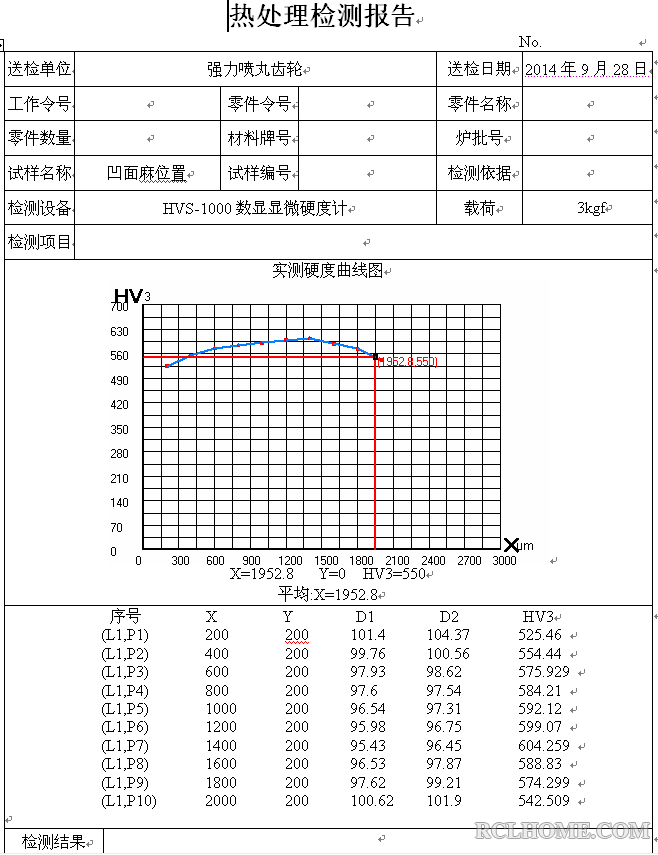

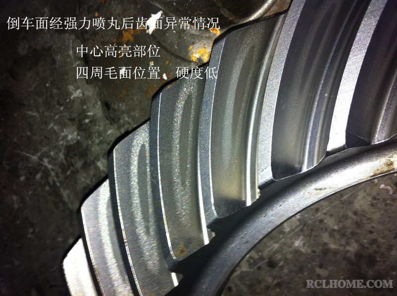

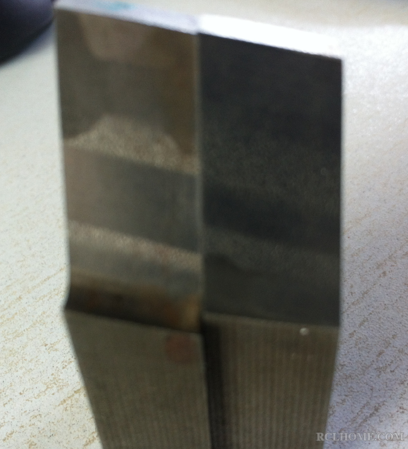

        事件描述:产品为汽车后翘螺旋锥从动(盆角)齿,材料22CrMoH,渗碳后缓冷,然后再加热模压淬火,然后磨齿后抛丸处理,抛丸后发现个别件的个别齿阴面有麻点(麻斑)
        见附件(照片及检测报告)

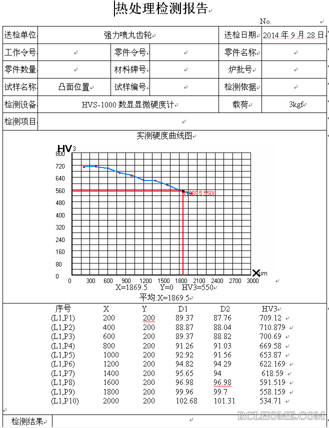

发表于 2014-9-30 11:29:29 | 显示全部楼层
第二张报告显示表面硬度低头现象较明显,请查一下显微组织。
发表于 2014-9-30 11:38:21 | 显示全部楼层
很可能与渗碳前的零件表面状态有关。

喷丸后表面有麻点,说明该麻点处硬度低,发现个别件的个别齿阴面有麻点说明所有的零件不都是这样,既然不是所有的零件都这样,可以断定不是热处理的问题,是材质的问题,可能是锻造锻压比不够、材料化学成分不均、材质成分偏析等其他原因。
发表于 2014-10-5 19:30:43 | 显示全部楼层
按照我的推测,是否与磨削工艺不当有关,也就是磨削时有过热现象,导致局部硬度降低

发表于 2014-10-6 08:15:49 | 显示全部楼层
杨工:你看有没有这个可能,凹面为非加工面或加工余量相对其它位置较小,渗碳前还存在脱碳层。如果还有热前料可以一查。
这只是一个可能,但正常经过深层渗碳此处碳层相对较浅尚可理解,但显微硬度出现低头就不应该。
这和这两年遇到的一个问题相似:一个20Cr的万向节套,渗碳层0.4-0.6mm每批出来都会有少量(5%-10%左右)硬度在HRA70-74  HRC38-44之间  合格产品在HRA81-83
HRC55-58
不合格产品:芯部硬度HV420-450间    同件产品   外圆、外底、内孔、内底部会有一两个位置硬度是好的   一两个位置硬度偏低  查偏低处金相:有些根本没有渗碳层,有一次还发现脱碳层。   百思不得姐!{:soso_e110:}

有没有可能是磨齿工序产生的缺陷呢?
 楼主| 发表于 2014-10-6 12:27:18 | 显示全部楼层
正信热处理 发表于 2014-10-6 08:15
杨工:你看有没有这个可能,凹面为非加工面或加工余量相对其它位置较小,渗碳前还存在脱碳层。如果还有热前 ...
      这里所谓的凹面是指螺旋锥齿的阴面,并非不加工面,而是和阳面一样磨削加工的。

磨齿工序产生的不会是很小的局部硬度(麻点)偏低的吧?恐怕是一个面的范围吧?

发表于 2014-10-7 12:14:43 | 显示全部楼层

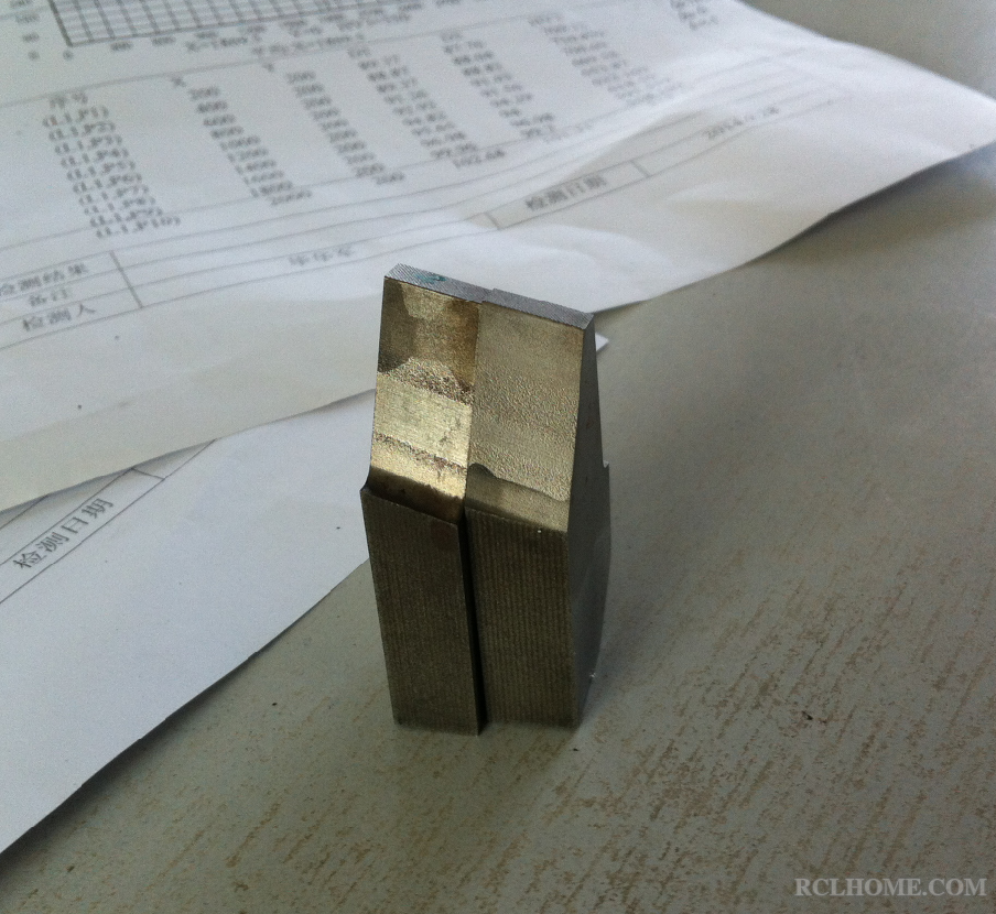

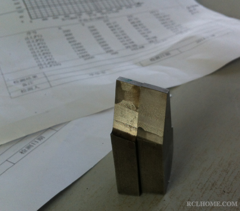

1  典型的磨齿烧伤和二次淬火缺陷,强喷后缺陷暴露无遗。中间光滑的部分为二次淬火硬度很高,不会喷麻,周边回火软化被喷麻。
2  磨齿工艺出了问题,主要是:砂轮粒度?气孔率?磨齿进给量?磨齿前螺旋角变形量大了?冷却不足(不单单是冷却量、压力、还要考虑砂轮是否遮挡了冷却油)
“凹面亮位置”出现了硬度下降又上升的现象,应该是磨削烧伤;“凹面麻位置”表面硬度达不到,瞎猜一下,是不是磨削液被堵了一大半?

 楼主| 发表于 2014-10-7 16:26:06 | 显示全部楼层
草原的风 发表于 2014-10-6 18:17
磨齿工序产生的不会是很小的局部硬度(麻点)偏低的吧?恐怕是一个面的范围吧? ...
麻点是成片的(区域)

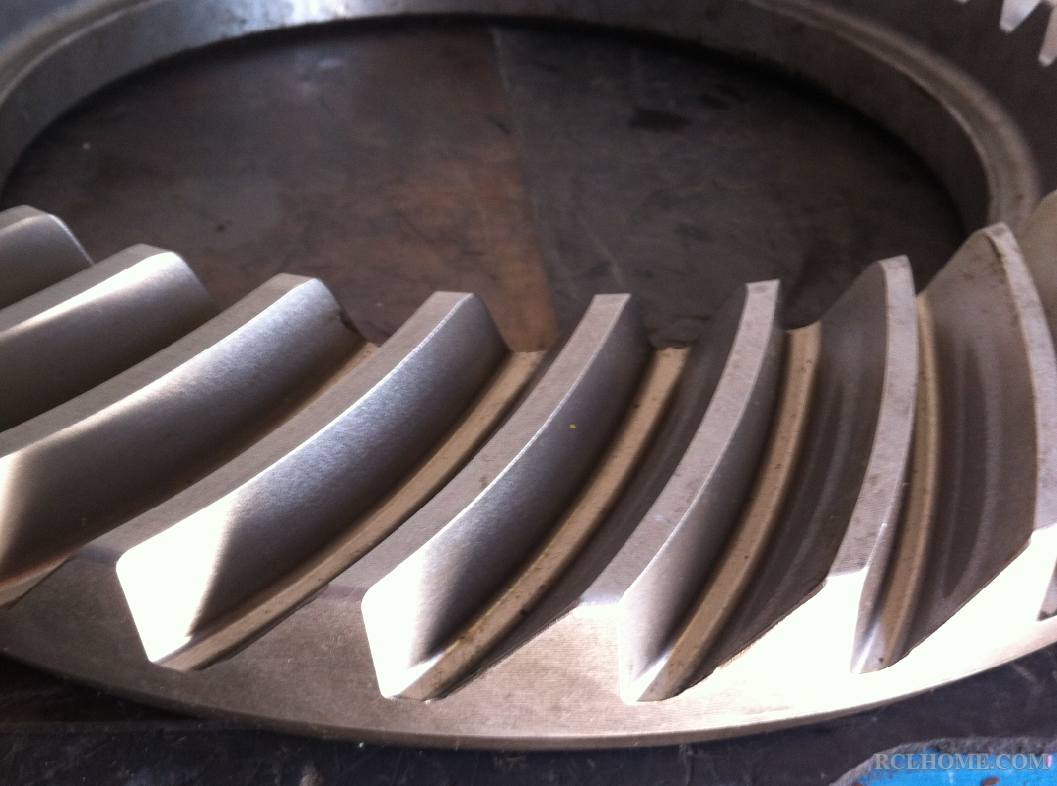

 楼主| 发表于 2014-10-7 16:29:24 | 显示全部楼层
再传几幅供大家分析
 楼主| 发表于 2014-10-7 16:32:22 | 显示全部楼层
刚才没传上

发表于 2014-10-9 09:04:48 | 显示全部楼层
从照片来看,软区都是出现在和主动轴配对研磨的接触区,并可看到接触区有点偏向外圆,一般要求接触区最好在中间,似乎热处理变形没有做到最好。
老孤可以再去看看所有的失效零件是不是都是这样在研磨接触区出现软区,也可以去看看主动轴的接触区有没有类似问题,从目前情况看,铁匠认为是研磨方式出了问题。

      这是一个压淬的盆角齿,变形应该得到了有效控制,但未必达到理想状态

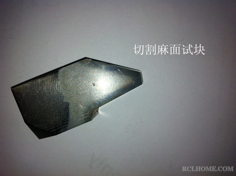

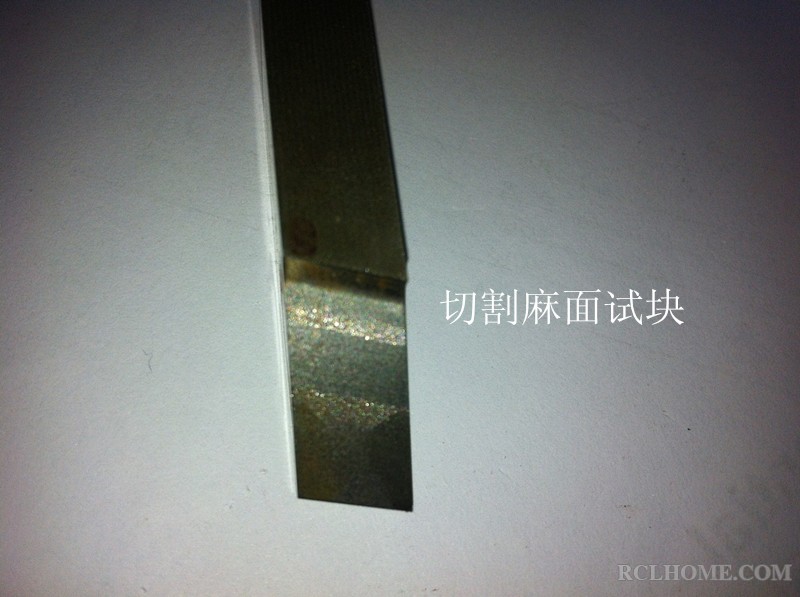

       国庆节期间,我回山东汇九拿取过冬的衣服,带回了一个齿块,但我这里没有手段,干脆,我 把这个齿块发给你吧,你那里装备齐全、配置也比较高,还是麻烦你给做个全面分析。报酬是,今年网站年会敬你三杯,再陪你三杯

那么,现在的情况都是顺车面(凹面)出软区?倒车面有没有?
另外,磨齿工艺只磨顺车面吗?

       两个齿面都要磨削,但阳面未发现软区,个别件的个别齿阴面有此缺陷。我刚才一给顺丰快递打了电话,下午他们有人来办理(发给你),供你研究

个人观点:杨工这个零件从表面上看确实是磨齿造成的,但那不是根本原因。

猜测一下:出现麻点的区域是在齿轮圆周面的某个扇形区域。并且在扇形区域起始位置的齿部麻点面积和扇形区域齿部的麻点位置的面积一样大或很接近,但和扇形区域中间位置的齿部麻点位置明显不一样大。

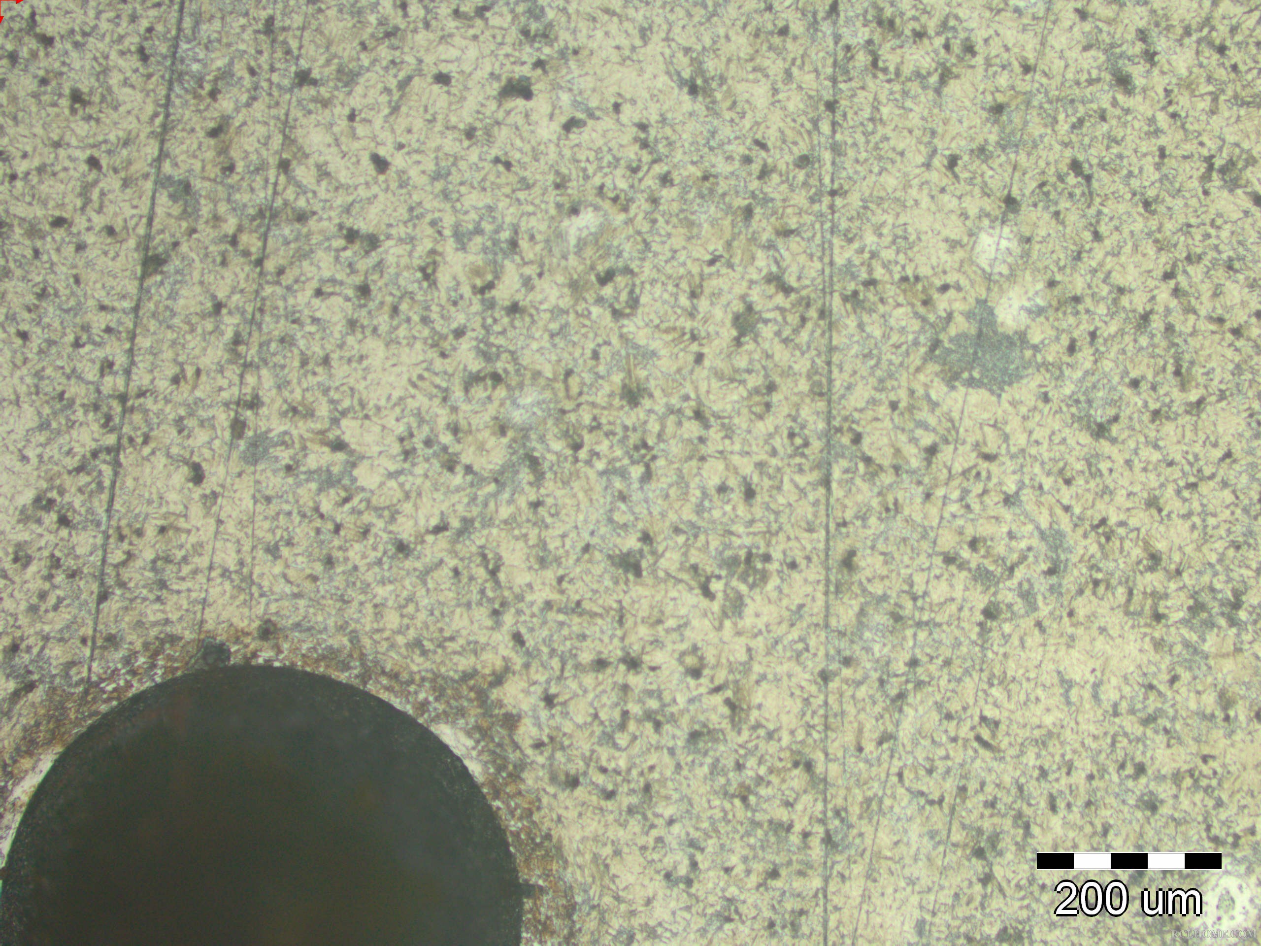

发表于 2014-10-22 13:19:35 | 显示全部楼层

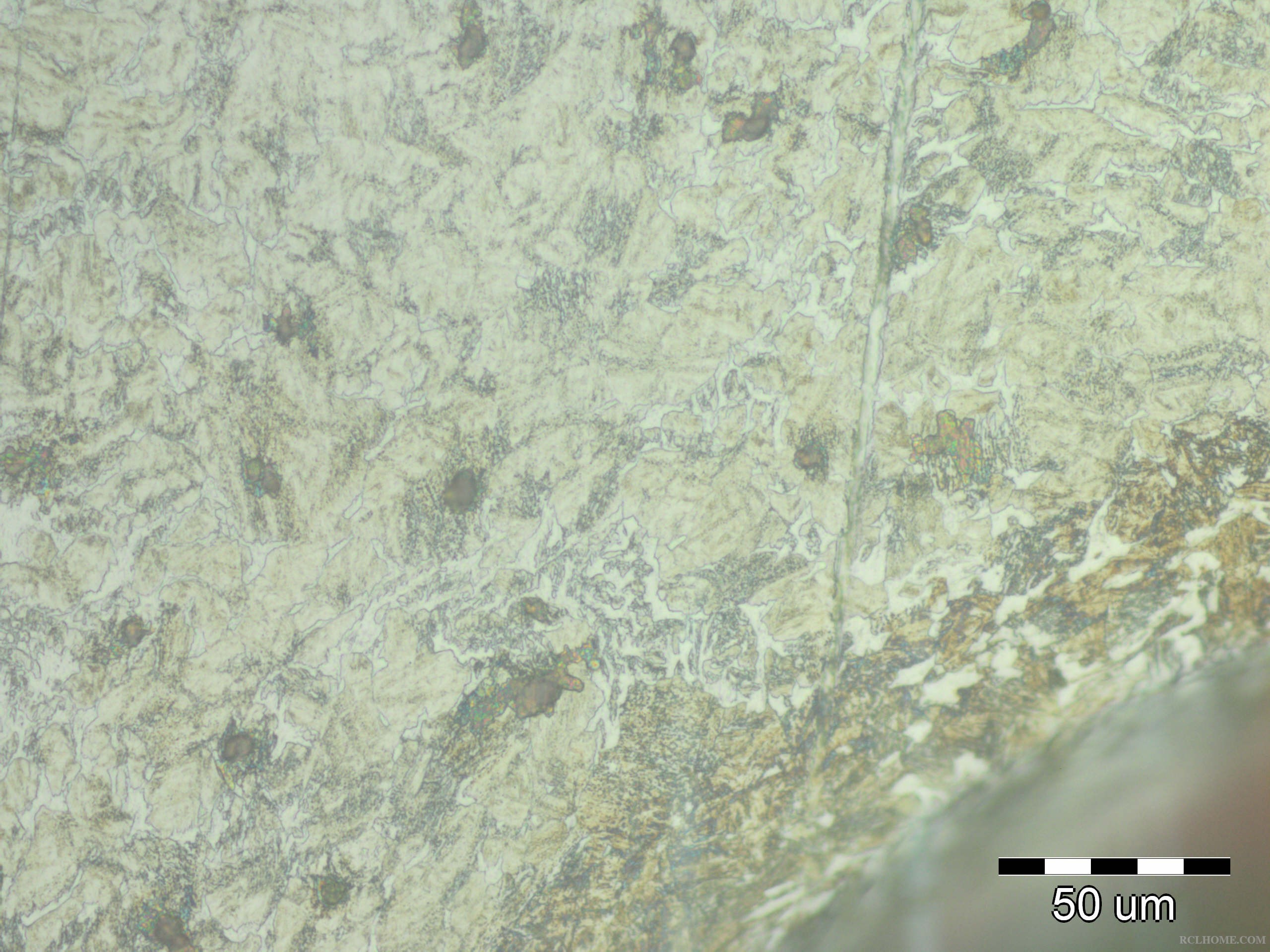

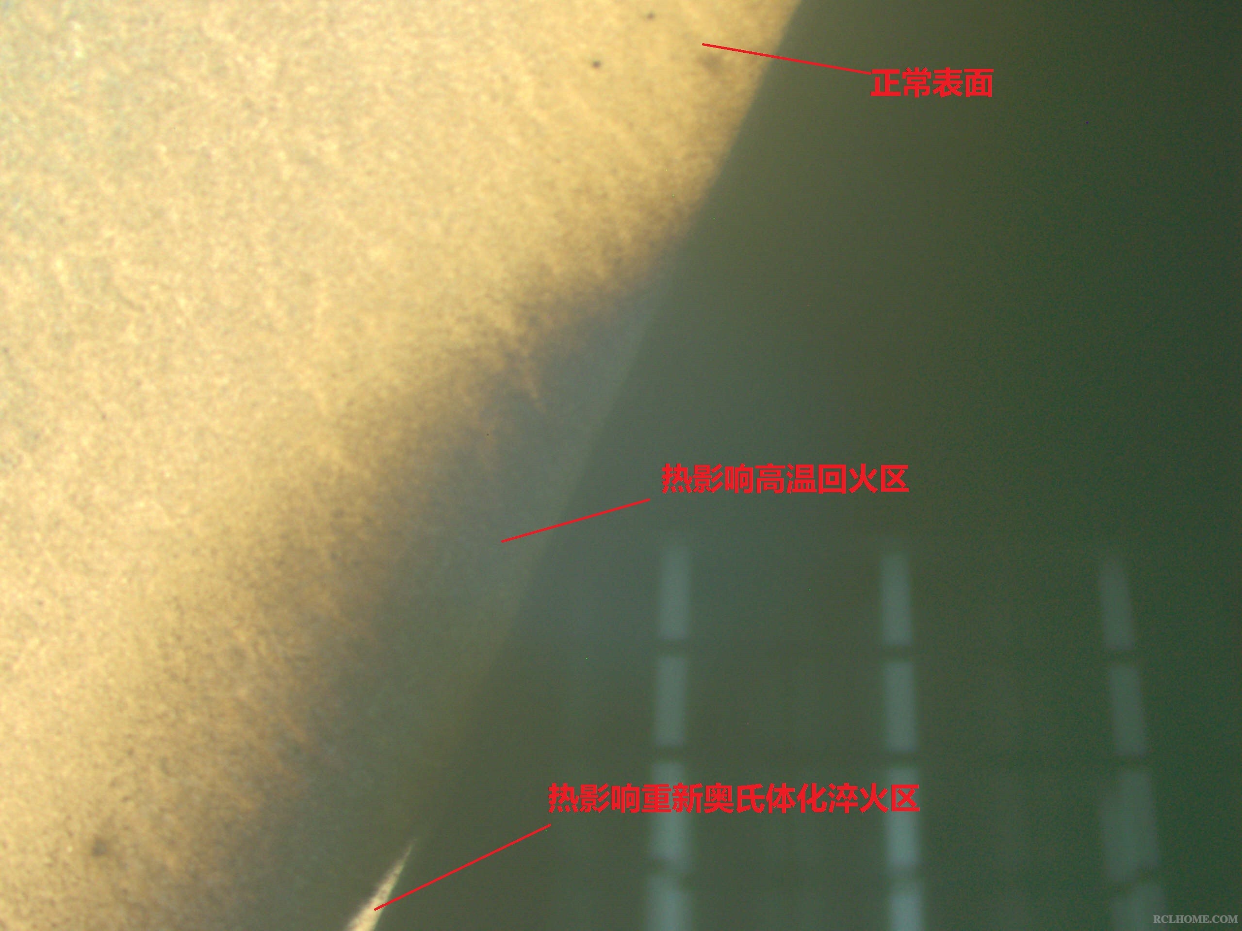

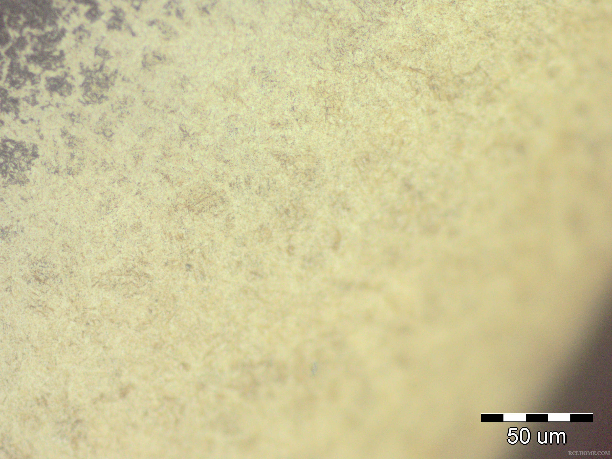

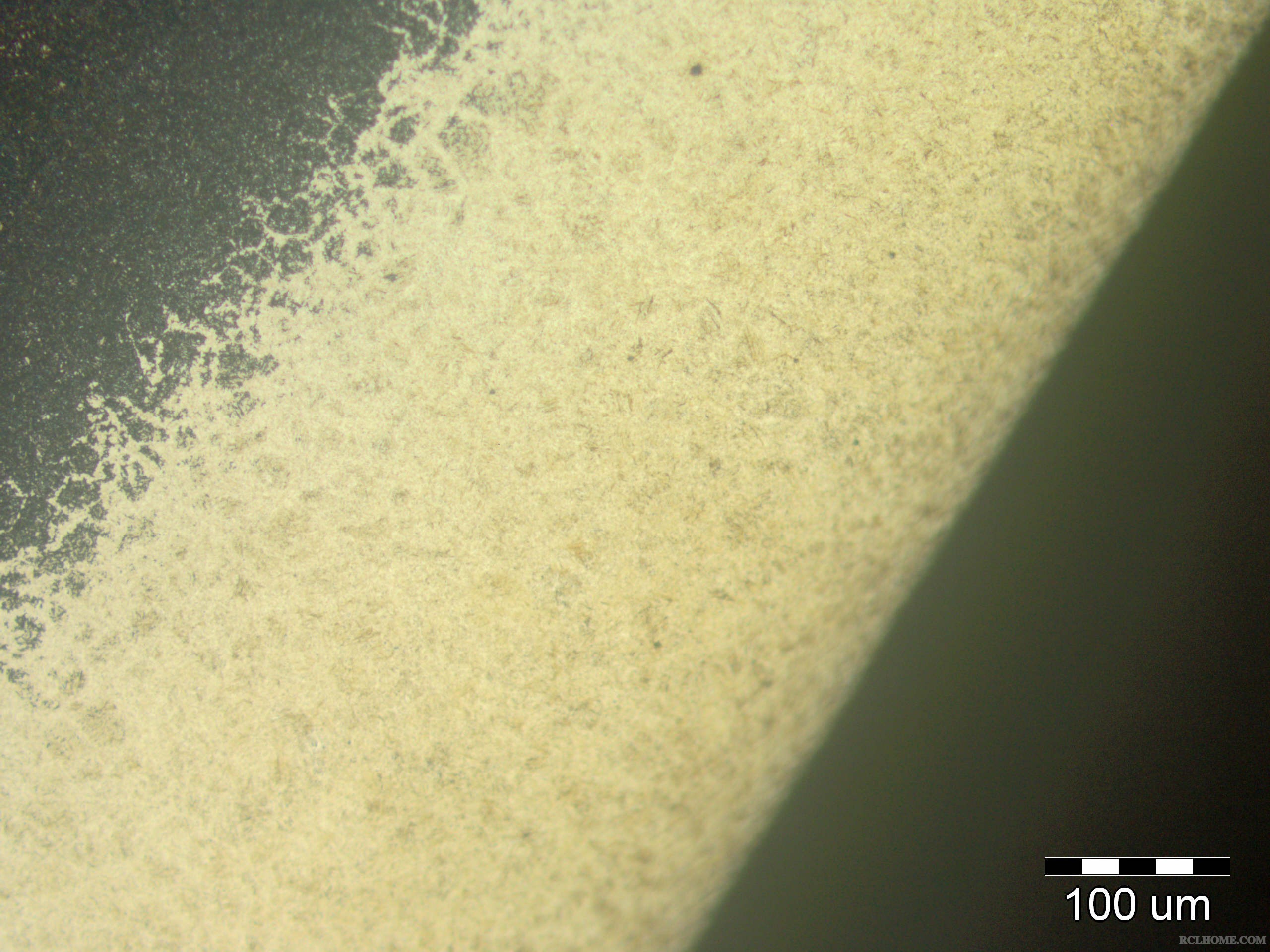

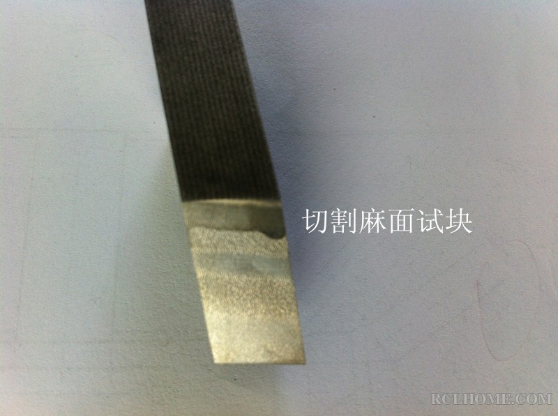

做了金相分析,赞同前面各位的意见,根本原因是磨削过热引起的硬度局部下降问题。

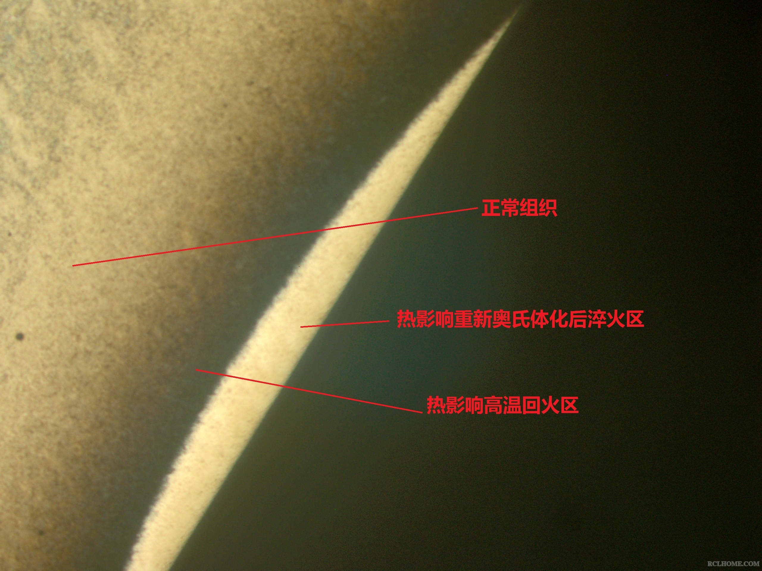

发表于 2014-10-22 13:20:30 | 显示全部楼层
相变区细节:
严工,上面倍数怎么算呀?  发表于 2014-10-22 13:35
孤鸿踏雪 + 20 感谢分享
发表于 2014-10-22 14:35:53 | 显示全部楼层
前两张是25X的,没有标尺,
第三张是200倍的,标尺真实长度20毫米,20毫米/100微米=200倍
第四张是500倍的,标尺真实长度25毫米,25毫米/50微米=500倍。

第四张是500倍的 ...
        你看了芯部组织吗?如果是磨削过热引起的退火或过回火,为什么芯部有大量铁素体?
发表于 2014-10-22 19:08:55 | 显示全部楼层
孤鸿踏雪 发表于 2014-10-22 15:50
你看了芯部组织吗?如果是磨削过热引起的退火或过回火,为什么芯部有大量铁素体? ...
心部铁素体很严重吗?我不这样认为。心部有铁素体,但是并不是特别严重啊,考虑到这么大的模数,似乎也是允许的吧。不过表面硬度局部偏低和心部铁素体有什么关系呢?表面有的地方硬度是好的啊!
孤鸿踏雪 + 10 感谢上传
发表于 2014-10-22 19:36:54 | 显示全部楼层
aaron01 发表于 2014-10-22 19:08
心部铁素体很严重吗?我不这样认为。心部有铁素体,但是并不是特别严重啊,考虑到这么大的模数,似乎也是 ...
如果是盆齿端面翘曲会不会造成磨齿不均匀呢!
虽说这种现象是磨齿造成的,但责任不能全怪磨齿工序,可能是砂轮和齿轮接触的角度出现了偏差。
 楼主| 发表于 2014-10-23 10:27:28 | 显示全部楼层
        这个齿轮虽然模数较大,但由于是22CrMoH,又是快速淬火油淬火的,所以,正常情况下,400倍基本上看不到游离铁素体。现场工程师对这个已剖切的异常件,重新淬火后,不仅表面硬度、金相组织正常了,而且芯部铁素体也看不到了
 楼主| 发表于 2014-10-23 10:30:19 | 显示全部楼层
据试验者介绍,虽然芯部铁素体也产生了异常,但芯部硬度与正常情况并未有明显差异

          既然知道是磨削烧伤,那不就简单了吗?
