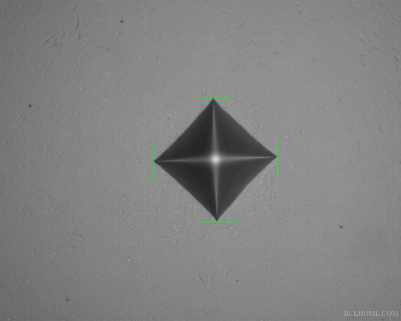

 楼主| 发表于 2013-1-31 15:45:24 | 显示全部楼层
孤鸿踏雪 发表于 2013-1-30 23:30
曾做过比较:这个试验力(试验载荷)对氮化产品表面硬度检测有很大影响,但对于检测各种硬化层深 ...
我们这里有专家说是制样方面的原因,我给大家看看我的实验后的照片,试样做成这样了影响因子大妈?
我想不通。
很规则啊  发表于 2013-7-20 20:04
发表于 2013-1-31 16:03:48 | 显示全部楼层
       这个压痕比较规则啊,不正常吗?
专家说我们试样制样有问题,这样的使用有问题吗,我也怀疑,HOHO``  发表于 2013-1-31 16:32

发表于 2013-1-31 19:17:16 | 显示全部楼层
试样做得很好,建议与国外客户沟通。

发表于 2013-1-31 20:00:44 | 显示全部楼层
从图片看,对角线测量时,压得有点紧吧。
欢迎指教,见15楼回复  发表于 2013-2-1 14:31
潇潇暮雨 + 5 感谢交流,欢迎常来!
终于解冻了
发表于 2013-2-1 14:11:33 | 显示全部楼层
孤鸿踏雪 发表于 2013-1-31 16:03
这个压痕比较规则啊,不正常吗?
       应该向专家提出质询:制样有什么问题?
发表于 2013-2-1 14:12:29 | 显示全部楼层
雨薇 发表于 2013-1-31 20:00
从图片看,对角线测量时,压得有点紧吧。
      不愧是专业人士!
      和我司的金相检测人员有共同的判定原则。

 楼主| 发表于 2013-2-1 14:30:41 | 显示全部楼层
孤鸿踏雪 发表于 2013-1-31 22:12
不愧是专业人士!
      和我司的金相检测人员有共同的判定原则。 ...
压的紧说明值越大啊,现在是还比这个压的紧的值还大很多。
发表于 2013-2-1 14:32:39 | 显示全部楼层
       压得紧说明对角线长度小,计算出来的硬度值低。近于“严要求”

 楼主| 发表于 2013-2-1 14:36:53 | 显示全部楼层
我以为对角线越短,硬度值越高!
签到天数: 96 天
286
2293
2293
发表于 2013-2-1 20:17:01 | 显示全部楼层
对角线越短,硬度值越高
终于解冻了
签到天数: 96 天
286
2293
2293
发表于 2013-2-1 20:19:33 | 显示全部楼层
对角线压得紧说明硬度值比实际的要高,不过你说的“现在是还比这个压的紧的值还大很多”,我没看明白是怎么回事。

 楼主| 发表于 2013-2-1 20:26:12 | 显示全部楼层
雨薇 发表于 2013-2-1 04:19
对角线压得紧说明硬度值比实际的要高,不过你说的“现在是还比这个压的紧的值还大很多”,我没看明白是怎 ...
请看6楼

发表于 2013-7-20 20:07:07 | 显示全部楼层
不赞同此说法 压得紧对角线数值小 硬度值大
你是对的,是我说错了  发表于 2013-7-21 09:11
签到天数: 219 天
59
791
2457
2457
发表于 2013-7-20 20:26:13 | 显示全部楼层
杨工,显微硬度值HV=1.8544F/d/d,压的越紧,d值测量值比实际值小,测量硬度值要比真实值大,严要求应该要压松点哦。不过这也和硬度计有关系,国标里有提到,硬度计的校准和试验最好是同一个人,想想是有道理的,测试产品时的松紧程度应该要和测试硬度块时的松紧程度一致,才更有说服力。

发表于 2013-7-20 21:19:33 | 显示全部楼层
街角风铃 发表于 2013-7-20 20:26
杨工,显微硬度值HV=1.8544F/d/d,压的越紧,d值测量值比实际值小,测量硬度值要比真实值大,严要求应该 ...
是的,感觉采对角点的时候,可以用硬度块找找感觉,这样对角线距离取得会准一些。

发表于 2013-7-21 09:10:50 | 显示全部楼层
       惭愧,是我说反了
