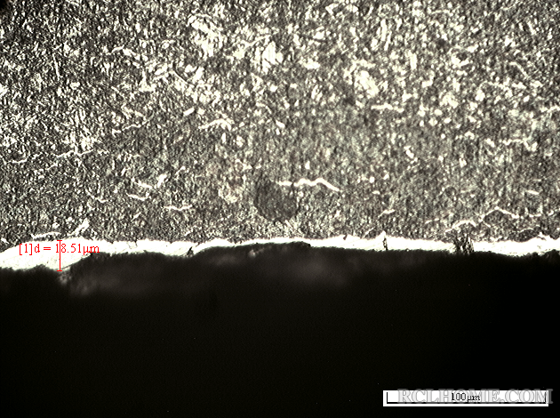

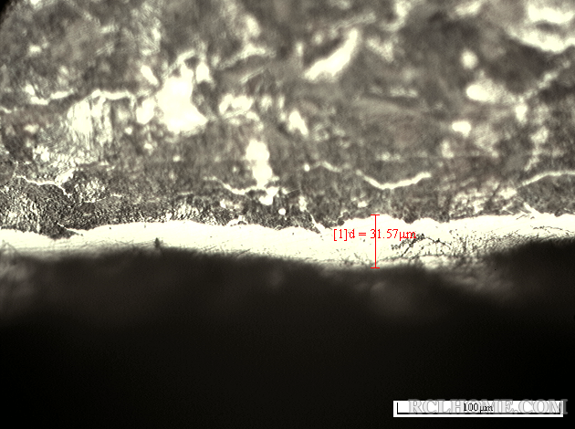

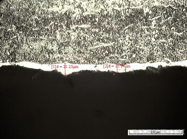

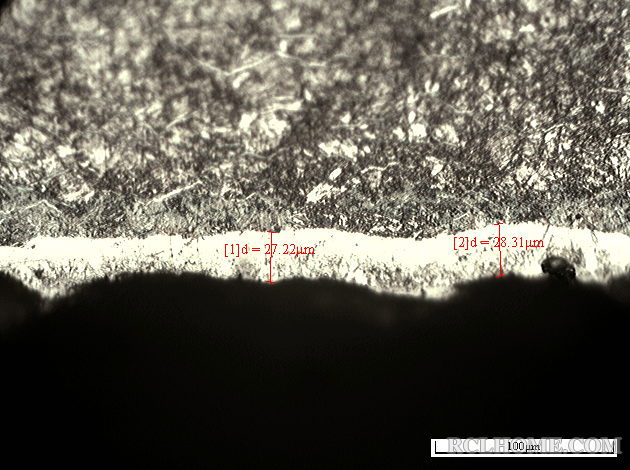

 楼主| 发表于 2013-4-26 13:17:31 | 显示全部楼层

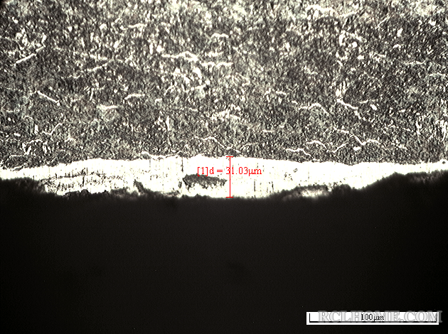

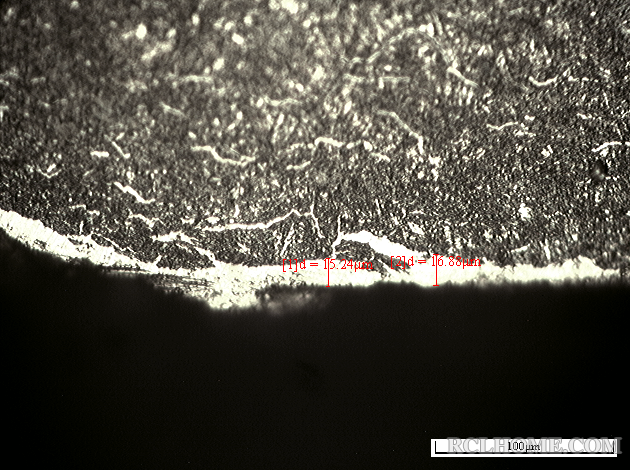

       白亮层形貌(42CrMo产品剖检)

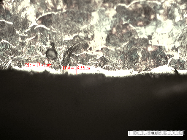

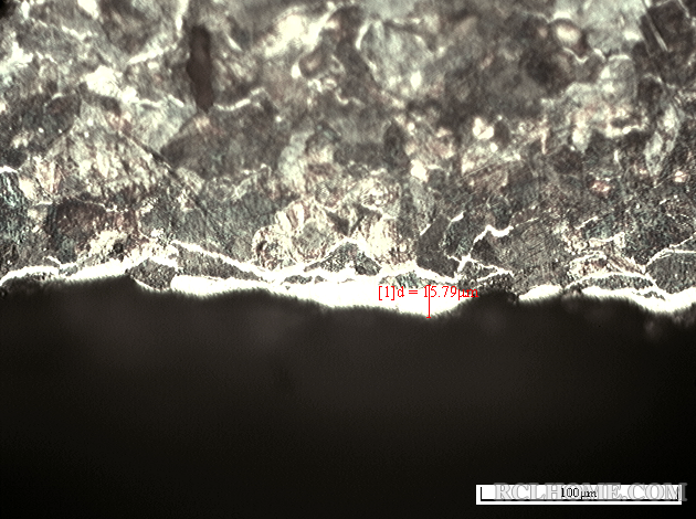

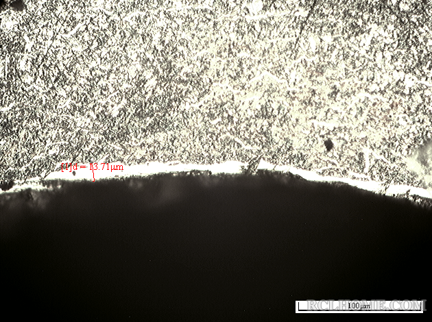

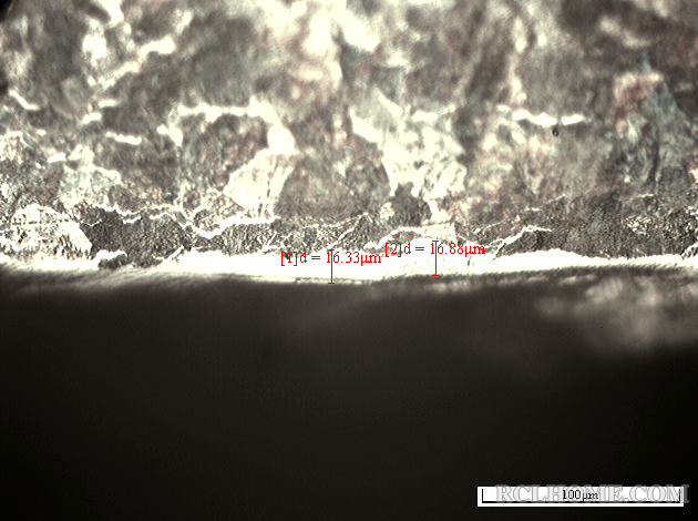

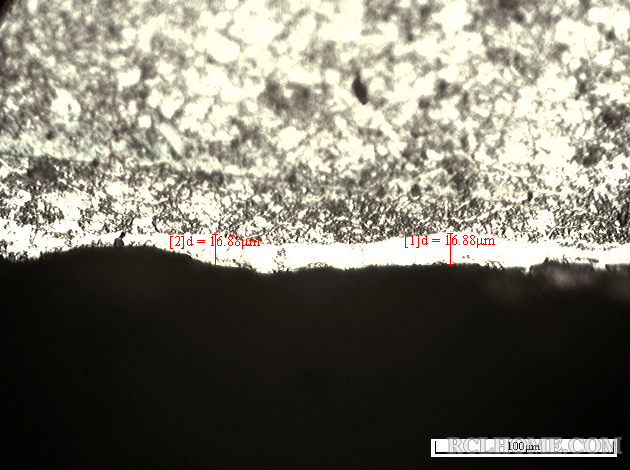

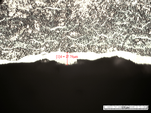

 楼主| 发表于 2013-4-26 13:18:30 | 显示全部楼层
白亮层形貌(50CrVA试样)

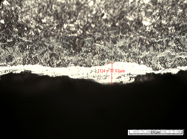

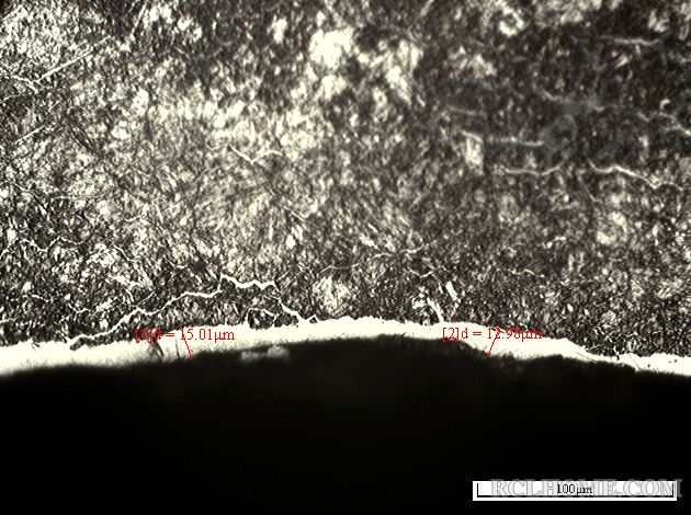

 楼主| 发表于 2013-5-6 14:33:07 | 显示全部楼层

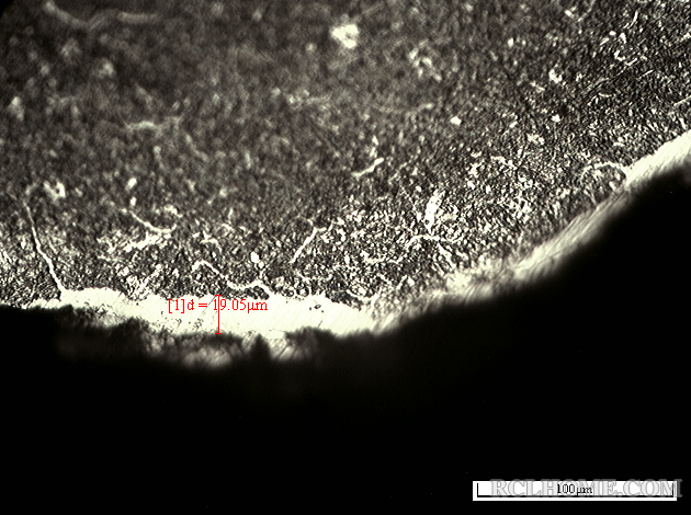

白亮层及渗氮层的氮化物

发表于 2013-5-6 18:51:55 | 显示全部楼层
氮化后加个校型 就更完美了

发表于 2013-5-7 07:48:12 | 显示全部楼层
   如此深的渗氮层,比较少见。干出来并不容易。
   白亮层质量较好(要不要磨除不得而知),渗层中有脉状氮化物(实属难免),若有要求可评定一下等级,按相关标准的建议进行评估。
   尽管看戏的比唱戏的 ‘厉害’,唱戏的稍有失调,即引来唏嘘声和鼓倒掌——可他自己可能一句都唱不好;殊不知 ‘台上一分钟,台下十年功’
身做好事,言说好话,心存好念。
 楼主| 发表于 2013-5-7 11:05:27 | 显示全部楼层
   白亮层质量较好(要不要磨除不得而知),渗层中 ...
       因为产品质量要求不高,只有化合物层厚度,渗氮层深度和表面硬度要求,所以试样(产品废件剖切)只作了一般检测,没有疏松程度、氮化物、白亮层脆性检测评定。试样也是没有经过镶嵌的。
     主要是现在公司新产品开发不断,检验员的工作量很大,工作不好安排。后期正式生产时,可以进行一次全面检测。

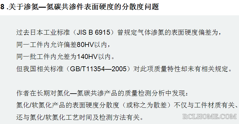

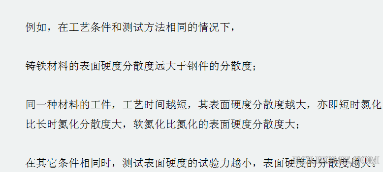

 楼主| 发表于 2013-7-26 08:50:39 | 显示全部楼层
街角风铃 发表于 2013-7-26 08:33
这么说HV是一门大学问,检测不准所有反而会误导工艺
看看这个描述(这是老孤的观点,仅供参考)
签到天数: 219 天
59
791
2457
2457
发表于 2013-7-26 08:53:17 | 显示全部楼层
谢谢杨工,说实在的,国内的标准我也觉得很多都模棱两可,很多细节问题没讲清白
