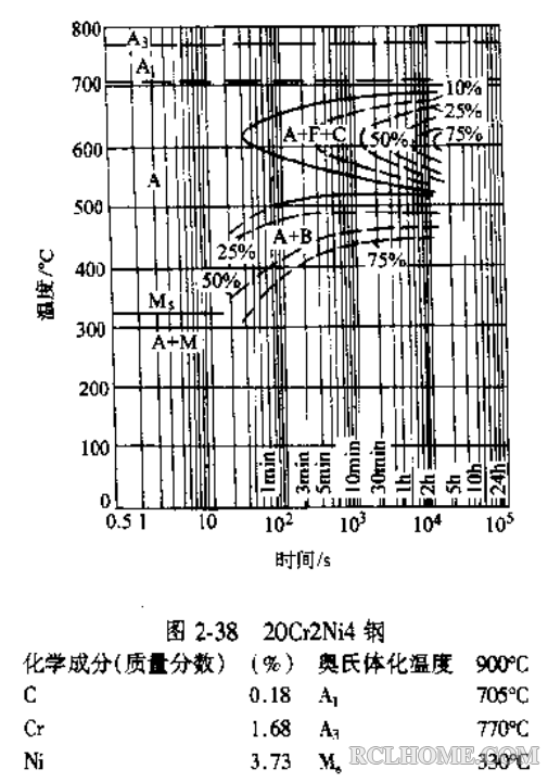

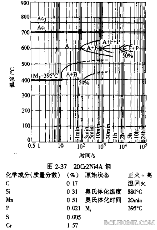

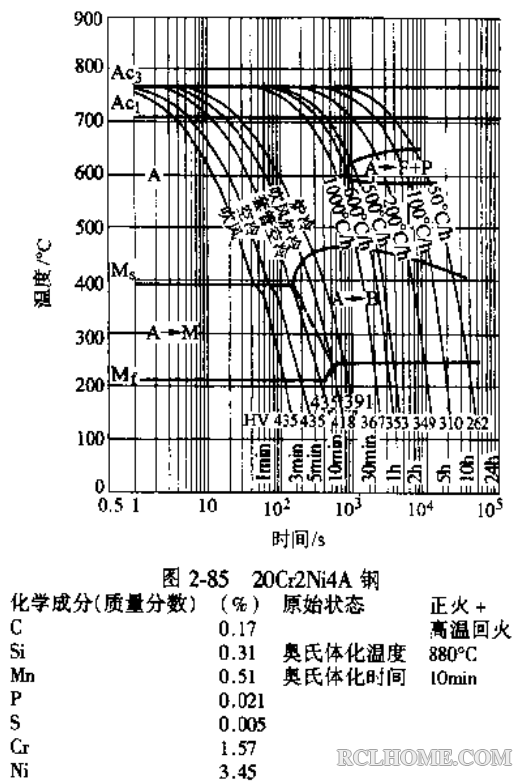

你去找一个20Cr2Ni4A的TTT图放上来,方便吗?
传统的预处理是用所谓的正火加回火处理吧。
发表于 2015-5-13 15:08:59 | 显示全部楼层
淬火回火处理是不是也是方案之一?
 楼主| 发表于 2015-5-13 15:33:53 | 显示全部楼层
传统的预处理是用所谓的正火加回火处理吧。 ...
这个很方便的

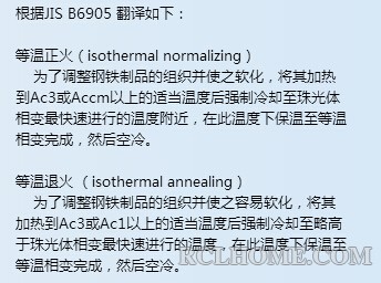

发表于 2015-5-21 20:04:32 | 显示全部楼层
大家认为下面这段翻译过来的文字内容有无问题?

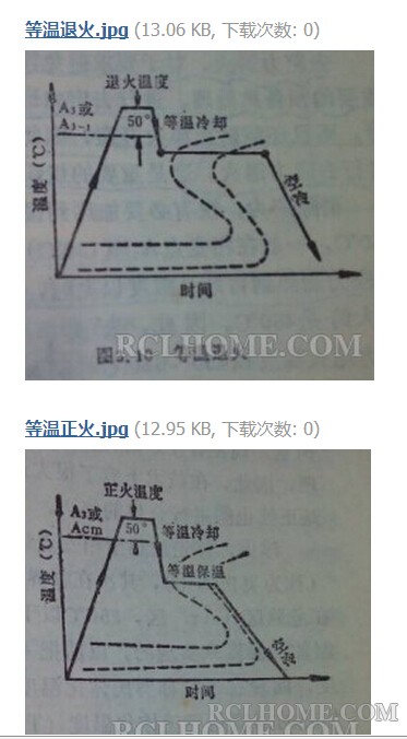

发表于 2015-5-21 20:20:00 | 显示全部楼层
这里也放一个图,工艺曲线与文字内容对比一下,看看有无问题。

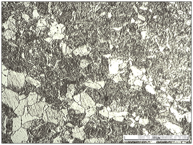

          我最近做的20Cr2Ni4A正火,其等温时间800min,可是硬度还是居高不下,而且金相组织亦非普通低碳低合金渗碳钢(如20CrMnTi、20CrMnMoH等)那样显示均匀的等轴晶粒

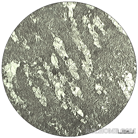

 楼主| 发表于 2015-5-22 18:08:57 | 显示全部楼层
        老孤最近所做的20Cr2Ni4A等温正火,尽管很失败,也与大家分享如下
        大家看看正火后的金相组织都是什么玩意儿?
